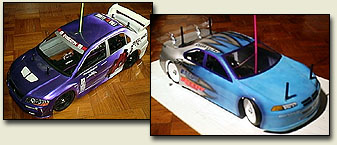

1有時看遙控車比賽,比比皆是Dodge車殼,可謂毫無新意可言。要在眾多車群中以技術突圍而出,顧然難得,但有技術之餘又有靚靚車花包裝,那就絕對是錦上添花。正所謂"唔打得",都"睇得"。在這一個新題目,站長就為大家講解如何設計車花,讓自己的戰車有獨特一面。
部份相片出處:RC World No.76 2002 四月號
1實色花與彩花
雖則說噴車花,但其實噴車花都有兩種層次,分別為實色花及彩花。實色花顧名思義,是指一些以實色平塗的車花款色。一般賽車的花式都是這個。好處很簡單,就是易噴易設計,一般罐裝噴漆都可以做到,較適合新手所使用。不過其缺點是結果會很"齋",需要使用貼紙來配合才好看。
至於彩花方面,則利用不同顏色的深淺做出效果。由於整個車殼都是以車花作點綴,包括車燈和陰影等,因此色澤,花款與及深淺很重要。噴彩花必須使用噴槍,更必須要有氣泵,否則很難有好的效果,而技巧亦相對地高。

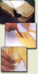

1其實噴實色花可用於一般設計上,亦都可以自行設計花款。但當然,自己設計就一定比抄襲別人好。如果是用原裝設定車花,只要貼上原廠的Masking Tape,之後照著噴油便可。但如果是自行設計的話,就要Step by step來做。首先,可以參考一些書藉的真實賽車花款,從中看看那種適合自己。接著,便用黑色油性Maker,在車殼面上畫出花紋。你會發現某些牌子車殼會有保護層,但有些郤沒有,但不用擔心,黑色Maker可以用模型天拿手抹走,有沒有保護層都沒大礙。你可以放一張白張在底作參考,亦都方便使左右兩邊花紋對稱。
1畫好車花後,接著便是貼上Masking Tape。我知到有部份的遙控車玩家喜歡使用電線膠布來做Masking,接著才在內側畫花,不過這個方法由於看不透,很易做成花紋有差異,所以站長還是推介用半透明效果的Masking Tape。要記著,噴遙控車殼是噴在其內部,不是噴在外部,因此Masking的工作都是貼在內部進行。有一些情況下,覆蓋的面積會較大,如果全使用Masking Tape,會很浪費,所以你可以使用一些廢紙來填補,再用膠紙封好邊沿。車窗的部份你可以用回原裝提供的,因為基本上都沒太大使用上的分別。
再貼好Masking後,接著便要考慮你所噴的膠色先後次序。一般而言,我們會先由深色的地方噴起,接著才噴較淺色的地方。這是由於PS油漆的特性是有點透明的,如果由淺色噴起,那後噴上去深色的顏色便會影響淺色的地方。如果你是噴銀色的話,則不在此限。利用美術刀,將Masking Tape界出來,由於Masking Tape是半透明,只要在光線充足的地方進行,都會相當容易。當界好同一色的噴花位置後,記得先看看有沒有Mask住的位置的膠紙走了出來,用手指或一些工具貼實邊沿,那便可以正式噴。

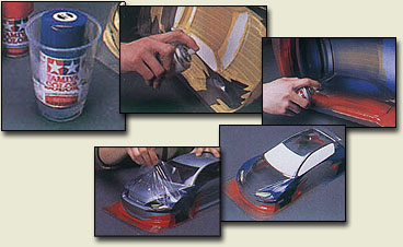

在噴之前,你可以先將噴罐放在一些熱水中浸。這有助於提升罐內氣壓,使噴出來的油漆較微細。但緊記不要太熱,大約四十度左右便足夠。在10CM的距離下,左右或上下一個方向地噴上薄薄的一層。切忌噴得太厚,一方面會很難乾,另一方面有機會在撕走Masking Tape時將油漆一併撕走。
噴好一種色後,待乾透再噴另外一種色。如果想快點乾可用風筒冷風吹,切忌不要用熱風。如果想一些鮮色的地方,如黃色等顏色較突出,可以在噴完鮮色油後,再噴上一層白色油,那可以令顏色鮮一點。當整個車殼噴好後,你可以噴上一層銀色或黑色的保護層,令車殼在使用後顏色不會容易因車內的熱力,或摩擦而退色。撕去保護層,貼上貼紙,那一個簡單的實色花便完成。
