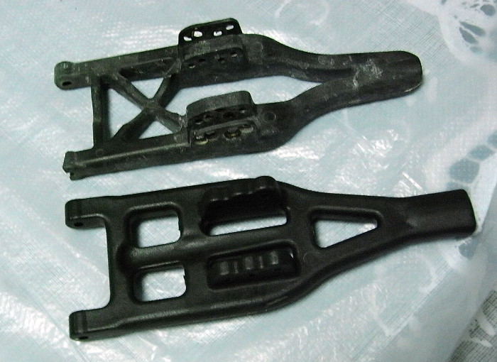

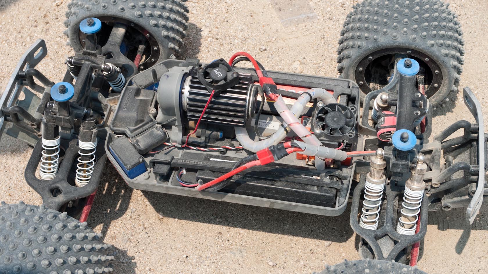

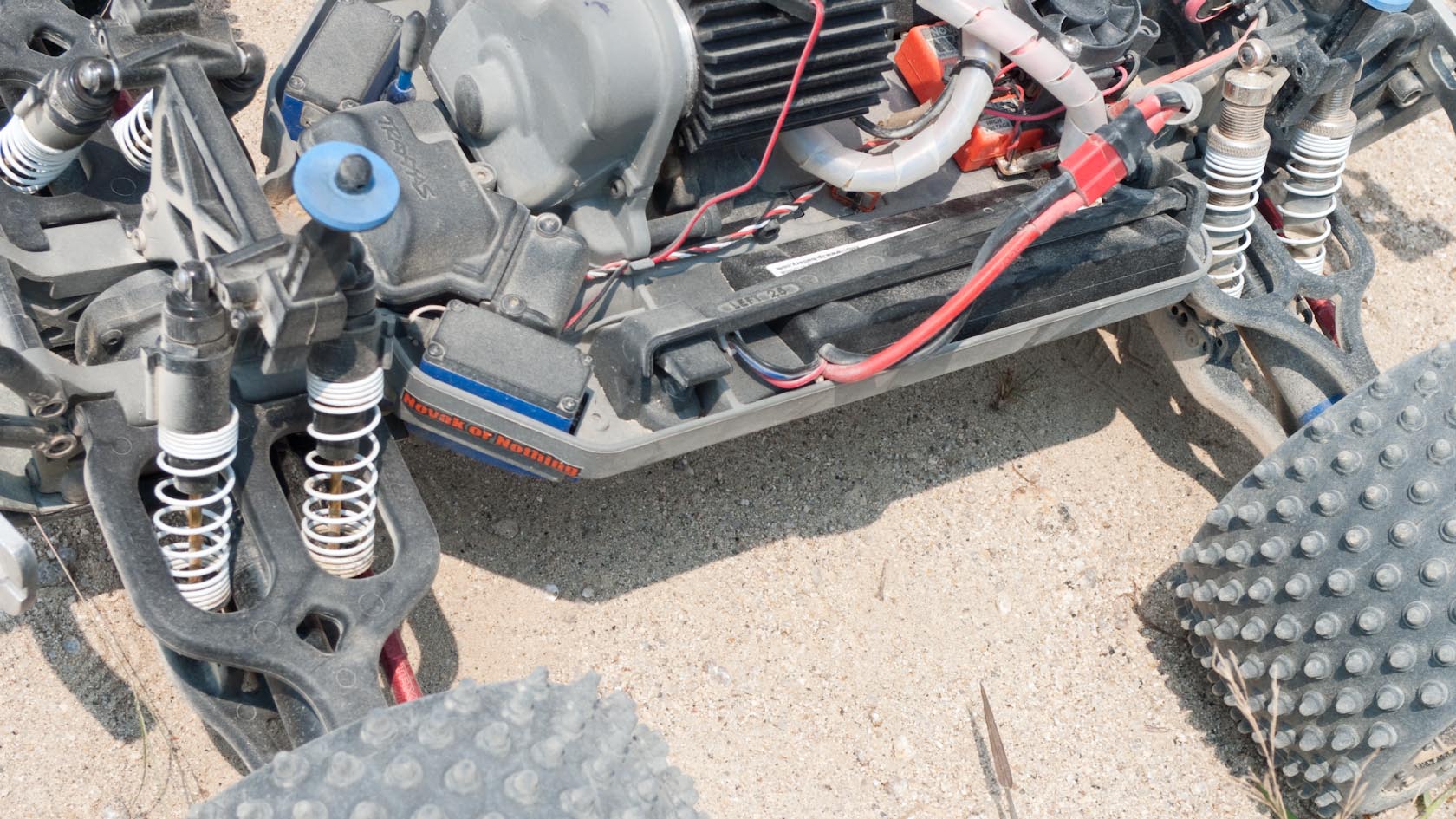

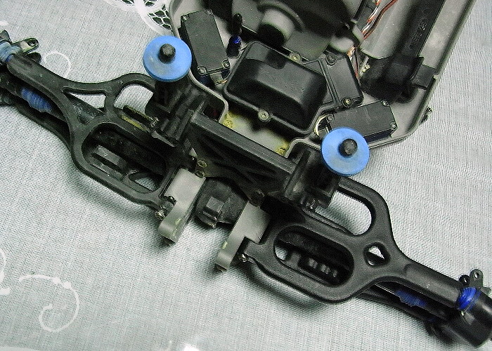

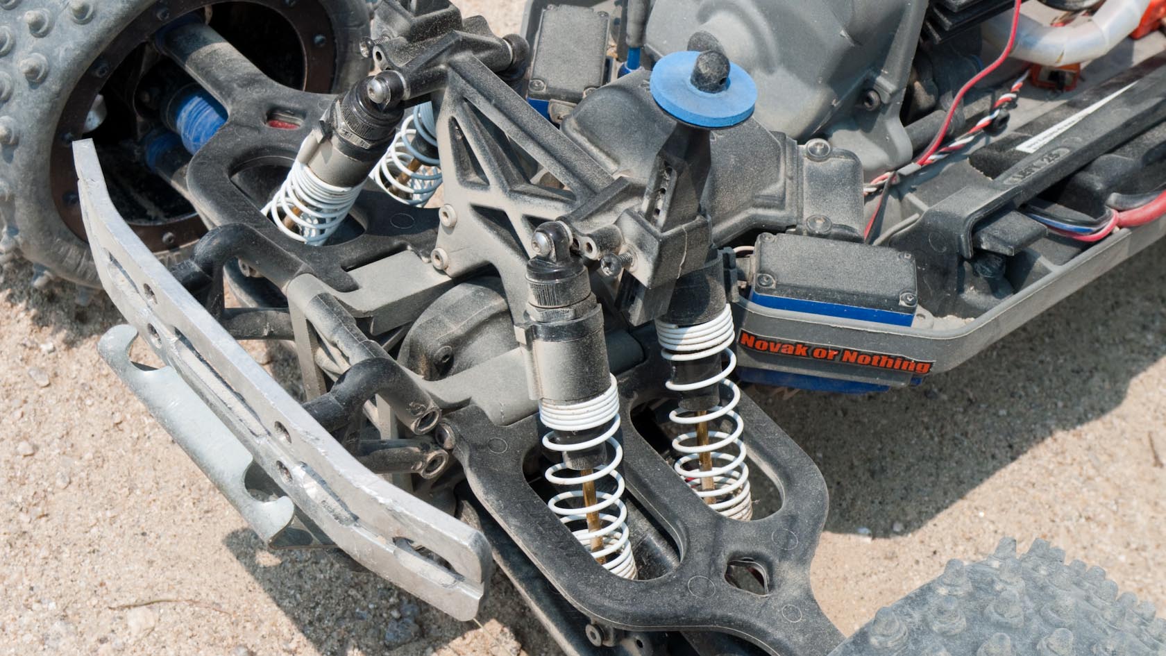

EMAXX最新近況, 改左Traxxas 前面四條原裝金屬big bore 避震+ progressive 彈弓
仲有RPM 前上下搖臂, 留意下後面係原裝臂, RPM粗好多

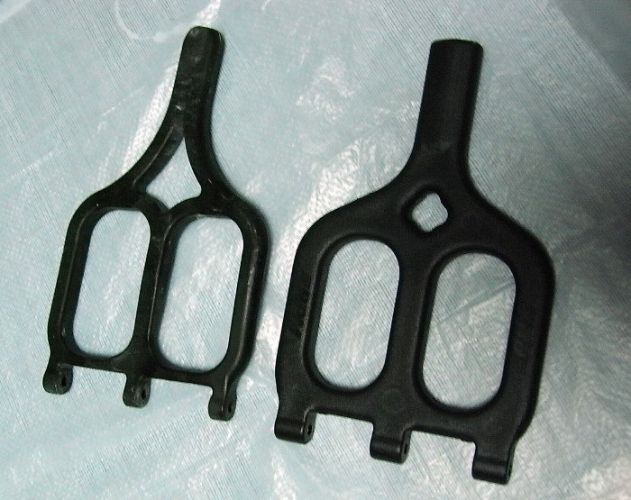

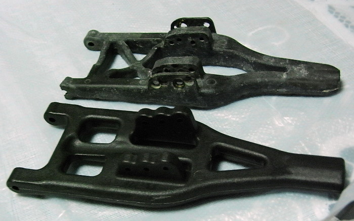

RPM arm 與原裝TRX arm 既分別!! RPM 粗好多, 由其是上臂! 有效保護4 支避震因撞彎臂整斷油壓芯,
必換item
