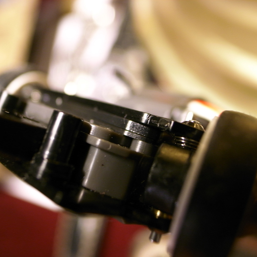

我都有架911 GT3,一樣依個花,但末玩過,驚落場玩比人撞花,順便問一問師兄?danno啲RM車,如掃把佬,加咗查查,都是車尾起勢震,有冇方法幫幫手,thanks!

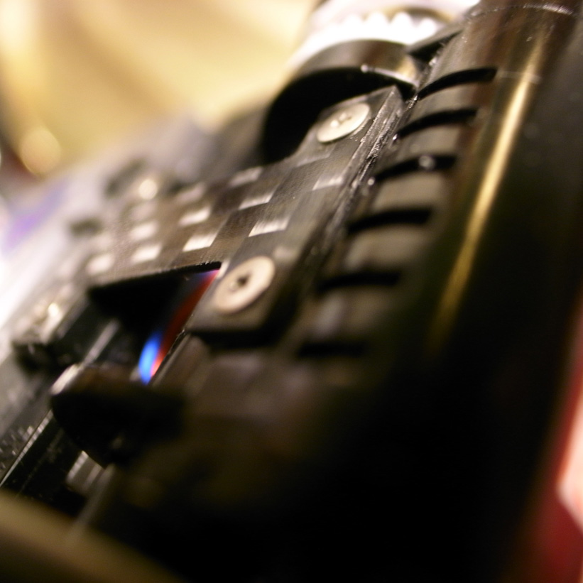

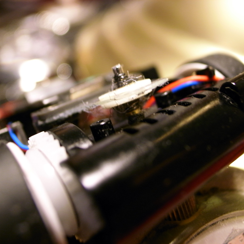

GTRTam 發表於 2010-6-27 23:43:01 | 顯示全部樓層
你可以試下我架911既setting響你架掃把佬度睇下得唔得 :
1. 轉向杯低加 spacer low 低, spacer 大概係 0.5mm, 用 mini-z servo 齒栓既 spcaer.
2. 上頭擔除左 1mm spacer, 再加 0.5 mm spacer ( 因杯低 low 低左 0.5mm, 上面要加番 0.5 mm 以免壓頭彈弓 )
3. 頭彈弓可用原裝黑色或最軟銀色.
4. 後面 H 板 後方與摩打座之間加塊最薄既 spacer ( 呀卓出既 )
5. H 板方面可用原裝膠板或 PN graphite 板, RM 車要偏軟 H 板, Atomic 出果 set, 最軟果塊還可以, 其他三塊我覺得太硬, 適合 MM 車多D.
6. 查查我係用DIY. 查查彈弓我係用頭彈弓果D. 如果你係用呀卓既, 你可以用番原裝膠板, 因為佢既查查彈弓已夠力回彈, 過硬既 H 板無幫助. 我自己 DIY 果 set, 因彈弓唔夠力, 所以主要靠唔同硬度既 H 板調較反應.
呔我用 Kyosho 10度或呀卓果D無紋呔, 頭就一定要呀卓既33度頭.
RM 易反車, 所以要 low 低D改善. 0.5mm 已經好大分別. 另外 RM 要預早慢慢入線, 相比 MM 可以好遲"集" 呔入灣, 揸法好唔同. 但出灣線位你可以出得直D盡情開油. MM車出灣要有同樣較果, 就要 set 得推D但入灣又會蝕左.
但點計都應該係 MM 快 D. 所以日本賽 Mini-Z 係有分 MM 同 RM 組別.
希望幫到你 !
