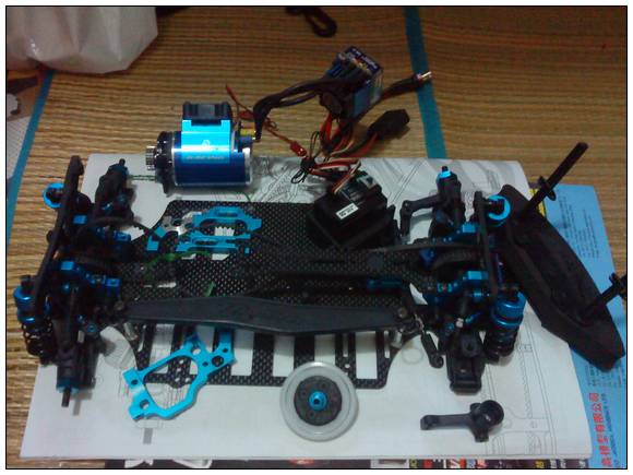

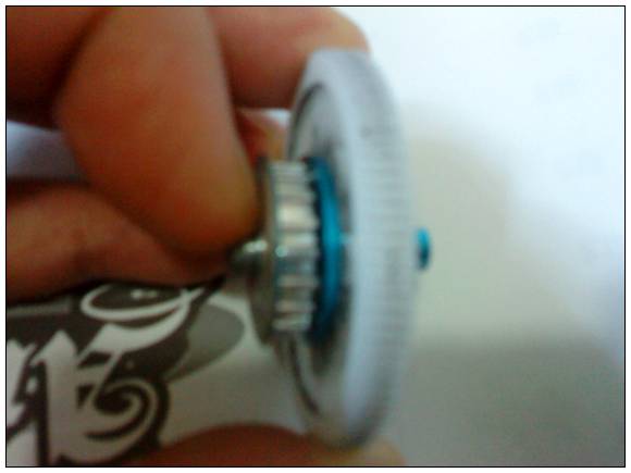

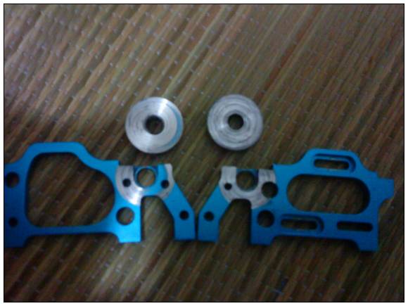

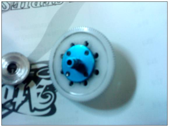

VM2 皮帶輪和金屬摩打座勁磨損 , 玩了兩排電摩打座上四粒細縲絲都鬆開每次玩完都已經收緊但都照鬆開 , 還有大減齒收緊縲絲後會凸出半MM令皮帶輪中間有一條空位是否正常 , 有無CHING指教

CHECK CHECK 吓成架車都有大部份都報銷 , 唔知修唔修理好計過大約要$500到 . 不如買過部算 .
又或者轉玩M06 . 唔知M06比起VM2好唔好玩 .

正常VM2 金屬皮帶輪係唔會生磨摩打座, 你check下有沒有砌錯
摩打座正常縲絲係唔會鬆, 你check下有沒有滑牙
我的大減齒收緊後縲絲不會凸出半MM(我是用塑膠), 你check下有沒有用錯長縲絲
