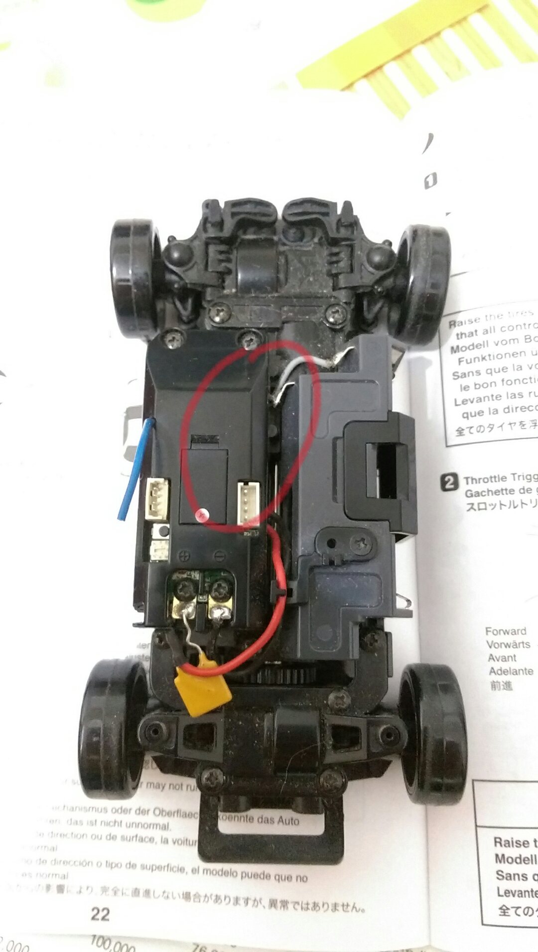

 樓主| tempo3010 發表於 2015-5-4 23:34:49 | 只看該作者
更新
我發現紅圈位置(子電野果度),一開左電都未行就會好熱
係咪報得銷?
Thx

ray2011 發表於 2015-5-5 08:28:39 | 只看該作者
更新
係咪報得銷?
多數燒左轉向FET,可能軚尺太緊,買車回來時沒有檢查過。買新車回來都要檢查一次。

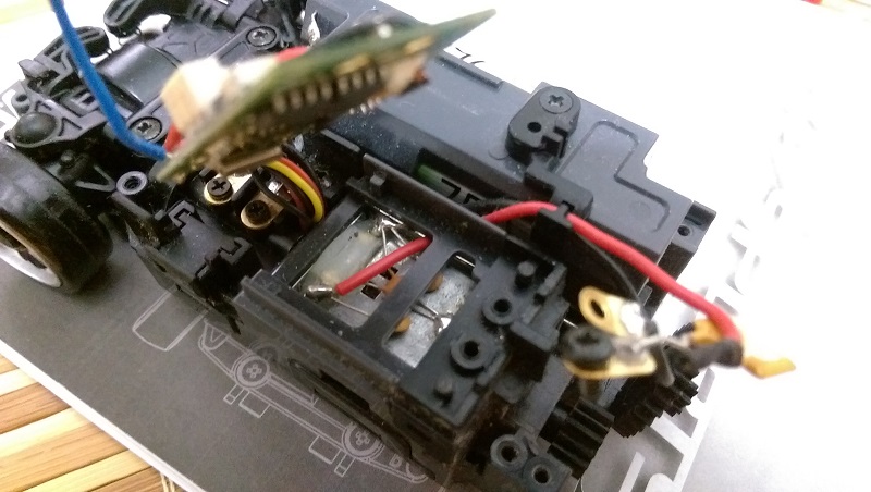

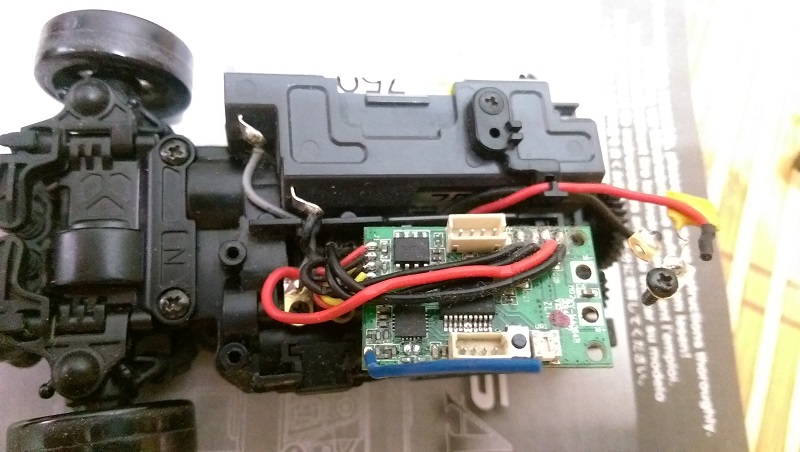

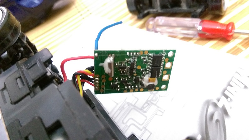

volvo9 發表於 2015-5-5 13:38:09 | 只看該作者
師兄,有冇底版d相
 樓主| tempo3010 發表於 2015-5-5 15:54:19 來自手機 | 只看該作者
多陣返到屋企就拆個蓋黎影相上黎,先感謝咁多位師兄幫忙!
 樓主| tempo3010 發表於 2015-5-5 17:38:10 | 只看該作者
已upload 相, 我要星期日先放假, 有無師兄知道發生咩事?

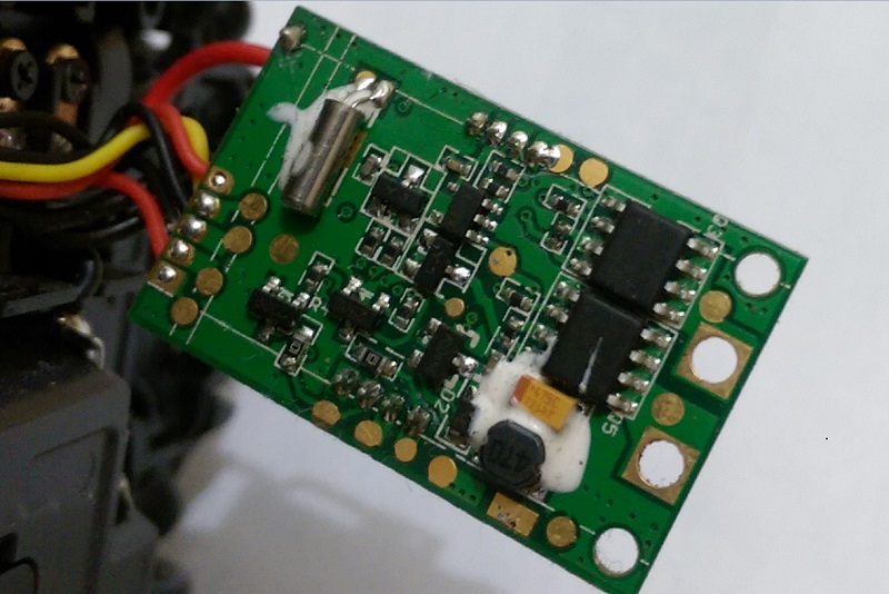

volvo9 發表於 2015-5-7 08:20:56 | 只看該作者
本帖最後由 volvo9 於 2015-5-7 08:24 編輯
有冇在第二幅相上的fet(黑色3隻腳個種)發現燒焯/有層灰白/变色痕跡?最好有近鏡相看
