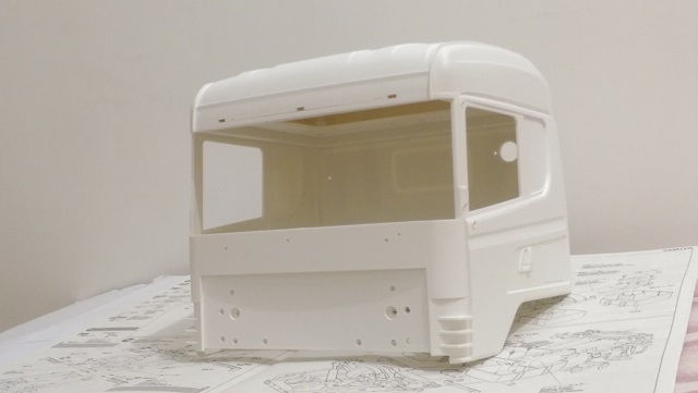

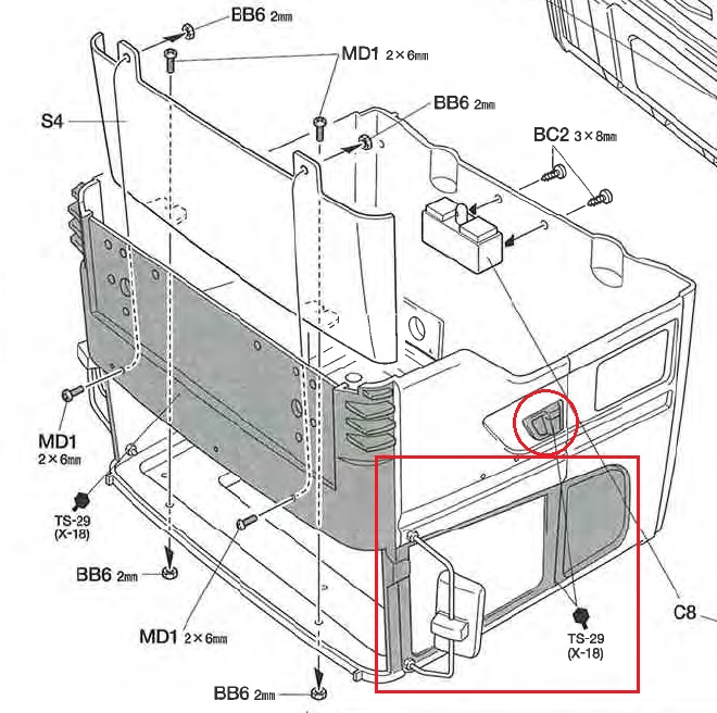

 樓主| tempo3010 發表於 2015-6-1 16:06:53 | 顯示全部樓層
唔該師兄解答, 應該呢兩日去買油!
另外想問圖中果兩個位, 貼左masking 然後油上去得唔得? 定係要噴?
thx

novafans 發表於 2015-6-1 23:06:15 | 顯示全部樓層
唔該師兄解答, 應該呢兩日去買油!
thx ...
如你有噴槍,可以masking後噴上去,因為可以細噴,又不用masking太多,冇的話我不建議用噴罐,用手油吧,買星星方型樽那隻,用面相筆先油邊再油中間,出了界不用怕,可用x20開油水刷走而不傷底油(即是方樽油的開油水),又或者先噴了這個位置的顏色再masking先上底灰上油。
novafans 發表於 2015-6-1 23:10:18 | 顯示全部樓層
唔該師兄解答, 應該呢兩日去買油!
thx ...
X18半光黑,如油的話買方樽,不要買水性,唔難,你做到的。
 樓主| tempo3010 發表於 2015-6-1 23:24:20 | 顯示全部樓層
如你有噴槍,可以masking後噴上去,因為可以細噴,又不用masking太多,冇的話我不建議用噴罐,用手油吧, ...
用手油好提議!
不過怕唔怕d 油有掃痕唔滑?
如果唔用手油, 轉貼masking 再噴又驚會滲
唔該師兄解答, 非常感激!
novafans 發表於 2015-6-2 02:47:05 | 顯示全部樓層
用手油好提議!
不過怕唔怕d 油有掃痕唔滑?
市面上不同油特性其實不同,有些適合噴有些適合油或做效果,星星那隻正好是適合油,它的溶劑乾得比較慢,所以較沒有筆痕,我建議你旁邊把手手油而車頭同車窗噴,因為面積較大噴效果會好一點,但估計你冇噴槍你可以大概masking不上色部份,先不要遮蓋得好準,然後用噴罐要輕手,噴好後撕膠紙,少許出界不用理,因為上底灰會遮蓋掉,將黑色部份小心地遮蓋好,上底灰再上油,如撕掉膠紙有些滲,用方樽星星黑色補,補得不好用X20溶劑清理再來,其實没想像中難,做得幾次就得。
 樓主| tempo3010 發表於 2015-6-2 13:03:21 | 顯示全部樓層
市面上不同油特性其實不同,有些適合噴有些適合油或做效果,星星那隻正好是適合油,它的溶劑乾得比較慢, ...
感謝師兄詳細解釋!
我諗住咁做:
先成個上底灰(白色果隻) > 跟住噴主色(藍色) > 跟住貼masking(貼入d, 防止黑色漏到藍色度) > 噴黑色 > 撕走masking > 用黑色細支油黑色位既邊
咁樣得唔得?
thanks!

novafans 發表於 2015-6-2 13:57:31 | 顯示全部樓層
感謝師兄詳細解釋!
我諗住咁做:
先成個上底灰(白色果隻) > 跟住噴主色(藍色) > 跟住貼masking(貼入d,  ...
我就會咁做,先大概遮蓋主色部份-噴黑色(只限大面積,把手不用)-撕膠紙,用模型天拿水(郡氏tinner)抹走淺出來的點點黑色,邊位不用(因為用噴罐關係,會很容易令没遮蓋地方一點點)-小心遮蓋黑色部份-上底灰白-上主色-上力架(如需要)-撕膠紙-補黑色(如遮蓋工作做得好應不用補太多)-手油把手完成。如用你的方法可行,但因你冇噴槍,而噴罐很容易淺到一點點黑色落主色喥,所以不建議。
