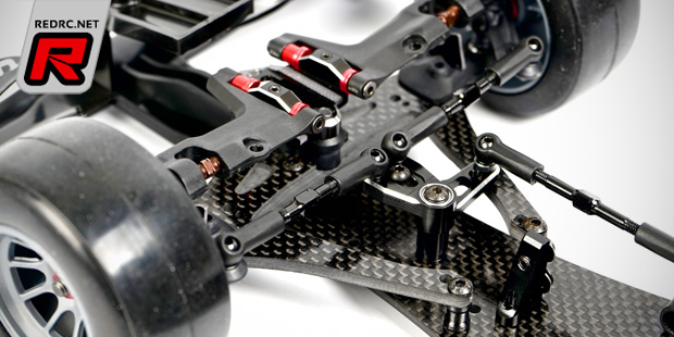

Nice....

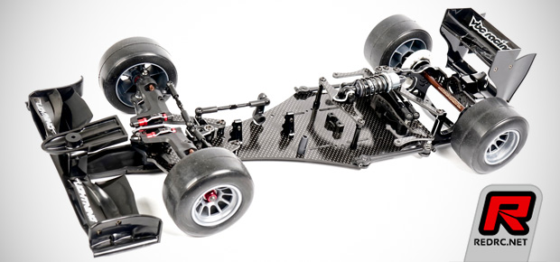

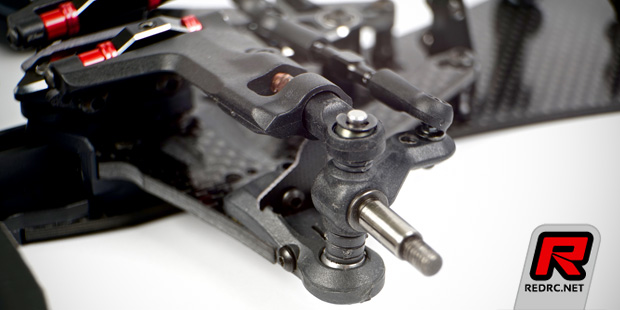

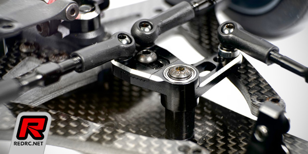

Adjustable Ackerman with lay-down servo
tiger1 發表於 2015-9-6 09:29:14 | 只看該作者
nice X 11
 樓主| brianych 發表於 2015-9-6 16:08:22 來自手機 | 只看該作者
集所有之大成
jf813 發表於 2015-9-7 10:21:09 | 只看該作者

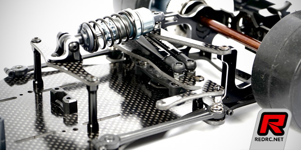

Wor, like the front end, adjustable upper arm length, reactive caster, adjustable camber and caster.  I see their team driver testing with a damper on the upper arm too.  Nice.

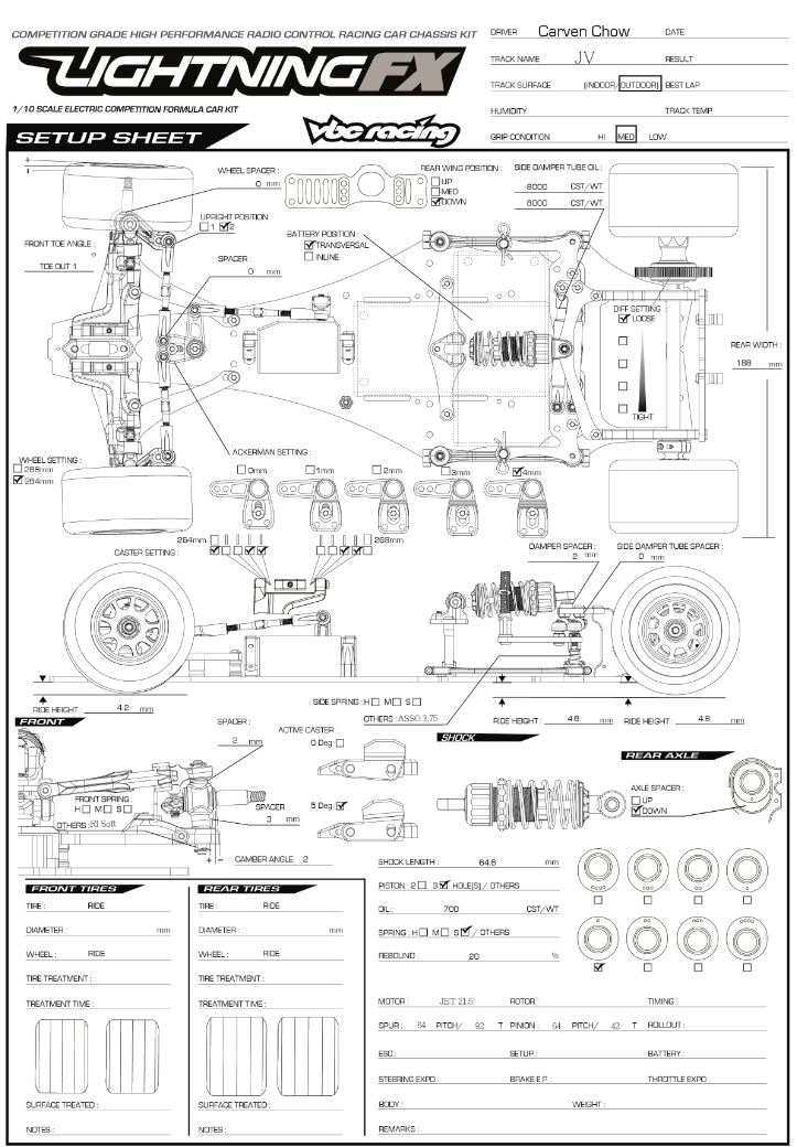

請問師兄試車後有咩包膠
disaster999_law 發表於 2015-11-30 17:49:28 | 只看該作者
我嘗試跟你嘅setting係JV玩。 駕車比之前個駕好揸好多,但係重有少少推。我冇用ASSO 3.75彈弓,用左VBC嘅硬彈弓,呔試用緊清水呔同雙星。要買新嘅RIDE呔試。所以handling會有啲分別。

carven.chow 發表於 2015-12-2 17:09:00 | 只看該作者
我嘗試跟你嘅setting係JV玩。 駕車比之前個駕好揸好多,但係重有少少推。我冇用ASSO 3.75彈弓,用左VBC嘅硬 ...
可能分別在於胎水同車殼同風翼,如果自己純Racing,跑跑Track ,可以用Lexan頭剷..不過我因為有陣時上JV 星期日游車河就用蛇仔頭剷
如果重有小小推其實可以拆左Steering Limiter 個塊FRP轉向可以大多小小,用埋用頭TOP胎(鈴藏啤令個度外邊用膠水跟手補多補,因為小弟唔小心CUP左車就KO左,尾用舊款RI胎
珠差用6粒珠,感覺上細灣好DD....
carven.chow 發表於 2015-12-2 17:09:57 | 只看該作者

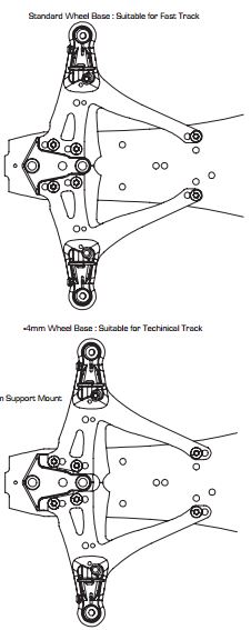

同埋睇你砌起架車張相好似行緊長軸距...行短其實差好遠..
carven.chow 發表於 2015-12-2 17:12:31 | 只看該作者
行短軸距介子配置

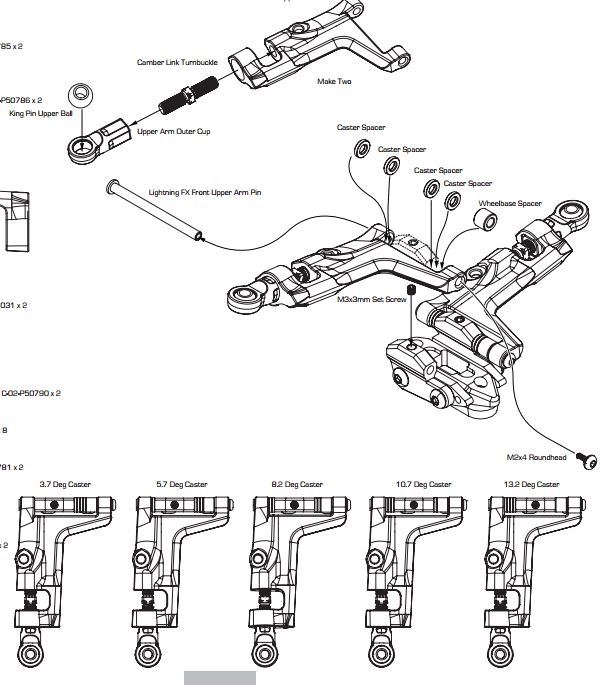

Friday 發表於 2015-12-2 21:18:34 | 只看該作者
行短軸距介子配置
咁set唔係用來較caster 咩
carven.chow 發表於 2015-12-3 10:36:53 | 只看該作者
咁set唔係用來較caster 咩
車底較左短/長軸距之後,車頂長介子就拎黎定番個軸距,細介子黎定CASTER
THANKS
disaster999_law 發表於 2015-12-3 11:23:36 | 只看該作者
可能分別在於胎水同車殼同風翼,如果自己純Racing,跑跑Track ,可以用Lexan頭剷..不過我因為有陣時上JV 星 ...

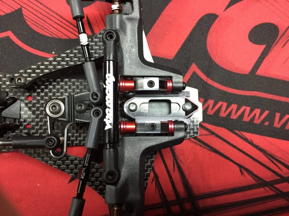

又包膠一下, 尋晚去左試車。用在R1呔,感覺良好,有少少推但係好好揸。我再試用雙星呔,呔水樂來啲,當堂好咬地。咬都甩尾。要校低啲個DUALRATE
我跟你嘅SETTING時睇唔到你用短軸。我都係跟STANDARD SETTING砌車。見你前面用左條DAMPER,都想試。師兄用幾多油?你係咪買多條DAMPER或用左後面一條?
carven.chow 發表於 2015-12-3 11:56:02 | 只看該作者
又包膠一下, 尋晚又去左試車。用在R1呔,感覺良好,有少少推但係好好揸。我再試用雙星呔,呔水樂來啲,當 ...
頭加多條DAMPER TUBE分別係架車行錯線位上左島個陣時有輕微吸震...
同車後面個套DAMPER TUBE一模一樣
