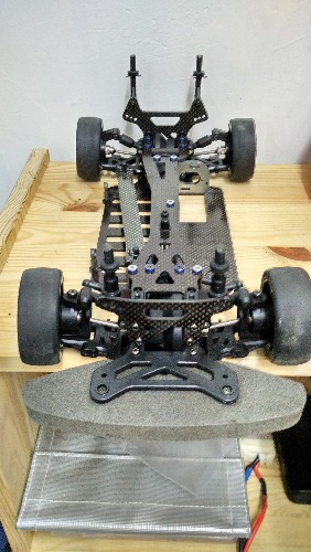

我的初代TB EVO
EdW 發表於 2015-12-7 20:40:32 來自手機 | 只看該作者 回帖獎勵 |倒序瀏覽 |閱讀模式
因早前睇呢個討論區,原本想賣左佢,但依家反而想攞返出黎玩。上星期試過車了,因還是用頭單向,尾珠差。聽師兄講,改用頭直尾牙差會好好多。想請問有什麼車的頭單及牙差可放到落去?

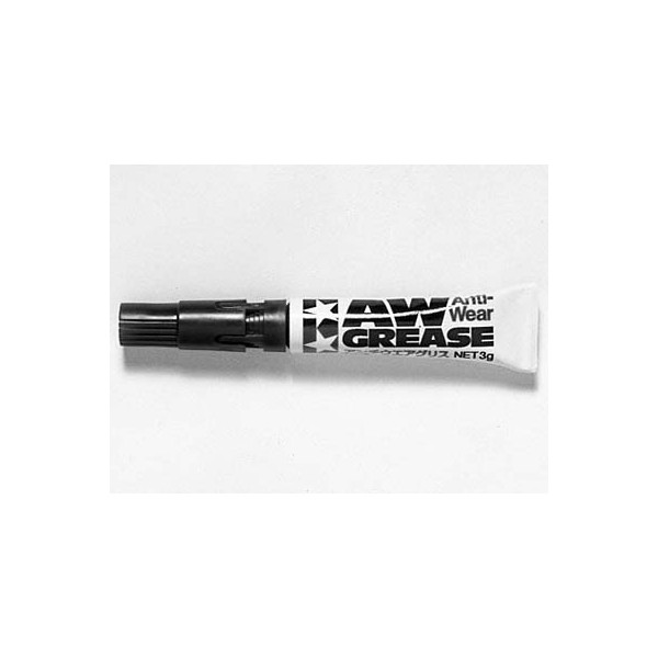

舊款車的牙差可以落現在的牙差油嗎? 算係密封設計嗎?會漏油嗎?
chacha 發表於 2015-12-8 23:46:05 | 只看該作者
一定漏油,一係用牙差泥膠,或者用雙星 AW 油
 樓主| EdW 發表於 2015-12-9 17:13:01 來自手機 | 只看該作者
我試過用泥膠放落大轆車度,但好緊,緊到好似直軸咁。AW油係怎樣的? 類似雪油嗎?
chacha 發表於 2015-12-9 19:03:45 來自手機 | 只看該作者
本帖最後由 chacha 於 2015-12-9 21:06 編輯
呢支
