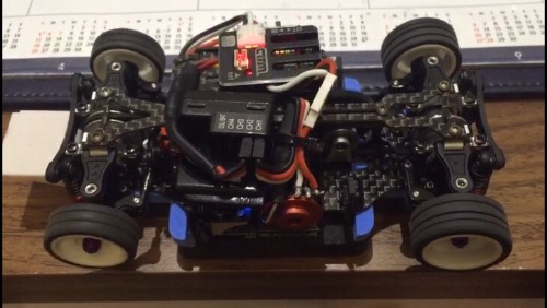

Atomic BZ
Atomic 5000kv

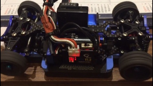

 樓主| Doreme34123 發表於 2016-10-16 19:54:20 來自手機 | 顯示全部樓層
GL Racing GLA
Motor 5250kv
bbq1963 發表於 2016-10-18 10:08:45 | 顯示全部樓層
其實我唔明前後上臂點分噶?有d系數字有d系點點····波箱又有長····下臂又有長·····姐系點······說明書又唔講清楚······
 樓主| Doreme34123 發表於 2016-10-18 11:05:12 來自手機 | 顯示全部樓層
A比有長短,W字下比,就配點點上比,數字上比係比短下比用,要配番一對咁用,而波箱有分長短,係用黎調校車既寛度,例如你用京商一D窄身車殼可以用短波箱配短比就係最窄。
 樓主| Doreme34123 發表於 2016-10-18 11:08:59 來自手機 | 顯示全部樓層
但我試過長波箱配短比,同短波箱配長比係無分別,仲有車既寛度可以用呔軨offset去就。

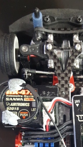

本帖最後由 jacken13 於 2016-10-18 12:24 編輯
BZ 轉向伺服一撞就走位,各大師兄有無解決方法?
 樓主| Doreme34123 發表於 2016-10-18 13:35:45 來自手機 | 顯示全部樓層
bbq1963 發表於 2016-10-18 11:29
而且想問問你地轉向會唔會一邊好大一邊好細啊!
個轉向臂撞到個servo horn所以大細邊

 樓主| Doreme34123 發表於 2016-10-18 13:48:08 來自手機 | 顯示全部樓層
jacken13 發表於 2016-10-18 12:22
坊間有兩個方法
1-將servo碼塊碳纖維板打磨下螺絲孔及凹位,盡量將servo向外邊推出去直至轉向撞唔到servo horn
2-將隻servo反轉裝,但要搵多一支長推桿
 樓主| Doreme34123 發表於 2016-10-18 13:50:25 來自手機 | 顯示全部樓層
如下圖,借人張圖用

jacken13 發表於 2016-10-18 16:34:28 來自手機 | 顯示全部樓層
wingscreamer 發表於 2016-10-18 15:37
如果用ex1, ex6 支控 Steering>SubTrim/可調中, servo左右 不會大細邊
理個功能好用!
可以完全調置中位!
又吾會邊大細!
好多高階控都有既功能!
jacken13 發表於 2016-10-18 16:42:08 來自手機 | 顯示全部樓層
坊間有兩個方法
1-將servo碼塊碳纖維板打磨下螺絲孔及凹位,盡量將servo向外邊推出去直至轉向撞唔到servo ...
係撞車後servo走位!
吾係撞到servo臂!
如有解決方法請各師兄指教!
 樓主| Doreme34123 發表於 2016-10-18 17:29:15 來自手機 | 顯示全部樓層
係撞車後servo走位!
吾係撞到servo臂!
如有解決方法請各師兄指教!
可以上下貼雙面膠
 樓主| Doreme34123 發表於 2016-10-18 17:33:57 來自手機 | 顯示全部樓層
如果BZ可以係下面加一塊雙面貼先修螺絲,我貼左未有走位情況
