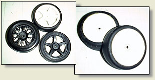

4剛才說到有關貼地性,那是不是用闊一點的呔才好呢?這個問題牽涉兩個問題:場地和靈活性。如果場地夠平滑,那闊呔是較好的,但如果是一般街場的話,較闊的呔則會減低靈活性,因此現在大部份Touring Car所使用的都是Medium-Narrow呔,亦即所謂24mm闊的呔。亦因如此,讀者你是Touring Car玩家的話,在購買田宮的車拎車呔要相當小心,因為田宮方面曾都有推出所謂的Standard呔和Standard車拎,闊度是26mm(如圖)。如果貪靚買了田宮的車拎,可能會有配不上呔的危險,因此一定要記著看清楚。通常較為上級的遙控車,如TRF415或TA05等,都會原配24mm的車拎,而TT01一類入門級,則會配26mm車拎。

6要美觀的話,很簡單,任何一隻牌子的車拎,只要你覺得配上你的遙控車好看,夠輕,你都可以買一大堆回來。但星字花紋或七支柱的車拎,對速度轉向是沒有幫助的。
但如果你是要求速度的話,那密封式,加上中間是凹入的那款便合你。為何要這樣設計呢?這是由於車輪在轉動時,如果中間有空間的話,便會成氣流。而這些氣流是會影響速度的。很簡單,只要將車拎間的空間密封,便不會有氣流走出來。而且其凹入式設計,有助於轉向時,提供更有力的側壓力,令車轉向起來更好。
