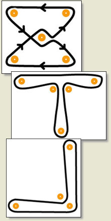

如果你認為以上的訓練已經練得七七八八,4接著便可以試試以下這個X形訓練。方法是將五個障礙物,以X字形擺放,車手放車時以X字形作走向,但走至中間的雪糕筒時,要突然切入至另一條車條。車手要控制車在走直路時突然轉向,既不要走過龍,亦不會撞向雪糕筒。透過這個訓練,可以令車手懂得處理一些直路轉彎路的情況,亦都可以讓車手專注的看出車應走的路線。
T形和L形訓練
接著介紹的,是T形和L形訓練。這兩個訓練看似容易,但實際上和X形訓練不相伯仲。T形訓練和L形訓練的方法,和X形很類似,但T形和L形訓練,都著重於車手經過大直路後,如何收油入彎,及處理髮夾彎的問題。因此設定得直路越長,車手能掌握的會較好。但亦不要看小短距離,因為這亦都可以考反應。
