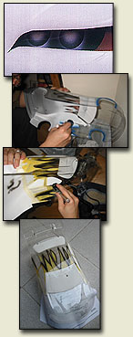

設計彩花
但觀看這些車花,你會發覺整個車殼,無論是車花,車燈與及陰影等,大部份都是以噴油形式製作出來,原因很簡單,因為一般車花都是以貼貼紙形式,但其實這會增加了車殼的重量。既然要噴車的顏色,倒不如一次過噴,一方面省回貼貼紙的時間,另一方面則可以減小一點重量。
不過噴彩花有一點要相當注意,就是你一定要有噴槍和氣泵才能成事。因為噴出來的氣壓會對車花有影響,1因此噴槍一定要夠準確,而氣泵亦要夠穩定氣壓。至於油漆方面,很多人都會以為買田宮樽裝PS/PC顏料來噴。但你會發覺你是很難將油稀釋至噴槍可使用,因此不用也罷。其實你只要購買一般模型使用的顏料便可,但要注意的是顏料必須是同一牌子,同一性質,例如大家均是水性或油性。站長則會建議大家使用水油的,盡可能避免使用油性。
可能大家記得站長講過,如果不購買PS/PC系油漆來噴,1有機會噴油會整塊脫離車殼。不過,只要大家在事前用模型天拿水在車殼內抹一次,亦避免噴得太厚或未乾透就撕掉Masking,那都不會有問題,甚至乾透後亦都不會脫掉出來,大家都可以放心,而天拿水亦都不會影響到噴出來的顏色的。
由於不似實色花般,有例子可以跟從,因此事前最後擬定一些草圖,方便跟著草圖來畫車花。一1些網頁都有車花設計圖樣下載,玩家可以先行下載圖樣設計,那便避免了噴出來發覺效果不好之誤。
圖樣下載網頁:RC Workshop (日本網站)
當設計好車花後,你便可以開始在車殼上畫車花,方法和畫實色花差不多。同樣地你可以先將車花畫在紙上,再放在車殼下作根據繪畫。當然噴花前記得先替車殼洗個澡,之個工序是必要的亦不可或缺。而先裁剪車殼來噴或未裁剪前噴,都沒有所謂的。不過站長會建議噴彩花的朋友,不要先裁剪車殼來噴,因為未裁剪前,繪畫車花較容易。
陰暗色最緊要
1你會發覺車殼在不少的位置都會有一些陰影位置,其實噴彩花最重要的就是這些所謂的彩花影,而這些彩花影噴罐是做不到的。1一般而言,每一種色與色之間都應該噴一次這些彩花影。方法是以均等的氣壓,在Masking與及邊的位置噴上。在噴之前最後先試好氣壓和粗幼,否則噴上車殼便救不回。噴的時候亦有小技巧,由於當你開始噴與給收筆之時,氣壓都最不穩定,因此不宜一開槍就噴,應先噴在Masking位置,再慢慢噴到你所要噴的位置。
調好氣壓,調較好顏色後,當然是開始噴色。這些彩花影可以用的地方相當多,例如色層與色層之間位置,噴在輪眉用來突出輪眉,車燈又或者是車身線條位上,都會有不同的效果出現,全視乎你如何去使用。 如果你的色層越多,當然要噴的次數亦都會越多,而噴的顏色亦不只在黑色,例如白色就可以製造出高光效果,黃色陰暗位配上黑色底色就有發光效果。而不同的深淺度亦都可以製造出不同位置的陰暗感覺。
不過有一點要相當留意,就是不少人都會使用同一支噴槍來噴車花影和噴車殼實色,但其實這是不好的。因為噴車花影時,要求的是幼咀細塗面,中氣壓。但是大面積時則是粗咀大塗面,高氣壓。如果你噴完車花影後,使用同一支槍來噴大面積時,由於氣泵在噴車花影時留了相當多空氣壓力在泵內,會做成有很多水份,如果你即時噴大面積位置,那便很有機會做成"噴水現像",令噴出來的油漆內含有水,做成一個個水氣泡。屆時你如何抹都沒有用,因為不單止會抹走顏色,連陰暗色都被抹走,那可謂功虧一貴。因此玩家如果家中用的是小氣泵,沒有氣鼓的那種,例如田1宮那些,切忌心急,噴好後,要倒走水份或者是待氣泵休息一會,還要準備一支細咀噴槍和粗咀噴槍,才會有好的效果。明顯地這是比噴實式花,工具要求是較高。
至於其他的工序,大至上都和噴實色花一樣,從深色顏色噴起。不過要記住,噴彩花時,Masking一定要貼得夠好,要避免有空餘位置,噴前要看清楚,否車花很容易噴"過界",那便很失敗。在撕走Masking前,要在車花邊用界刀界一下,那可以避免撕Masking時連帶油漆都撕了出來。如果你真的不懂得設計車花,坊間亦都有一些設計好花樣的Masking購買,你亦都可以選購來使用,待功力成熟後再自行設計車花。 只要一步步的學習,你亦都可以做出高水準的車花出來!
