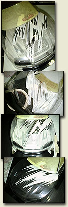

1好了,有了車花紋,那便可以開始製作Mask。由於網頁那個車花太小,沒有可能列印出來使用,因此我放到繪圖軟件中描繪其線條出來。亦都由於部份Detail不清楚,因此部份是要靠其花款走勢,推敲是怎樣。過程總算順利吧,不過最難的部份現在才開始。
接著的工作是量度車花在車身上的比例,再在繪圖軟件中放大列印出來。當我列印出來後便知道相當"大鑊",因為不少花紋是相當細緻和幼細,在使用時要相當注意。
1根據大家看過我"噴吧噴吧車花"專題中所說,現在的工序當然是把車花繪上。替車殼洗完澡,Mask好車窗後,便開始在車殼上繪花。由於車花相當細緻,因此我要選擇把列印出來的車花貼1在車殼內,接著便依著來繪畫車花。由於車殼並不如以往的Dodge Stratus般那麼平坦,因此繪畫起來相當有難度,抹抹畫畫了多次少較滿意。
先噴車燈
由於車花紋相當"難搞",於是乎我當然是取易不取難,先Mask好車頭,做噴車燈和吸氣口的工作。不過由於站長並沒有噴槍和氣泵,只有噴罐,那如何是好呢?結果是結長膽粗粗,試噴了幾次粗幼的力度後,以噴車花影的方式來噴車燈眉,結果都還可以。最後以同樣方法噴吸氣口的位置,和一些車色黑色的位置。
不過,最後還是避無可避的開始要Mask好車花。由於站長要工作,於是乎足足花了兩晚時間,才Mask好位置和界好位置。差點忘記了說,由於車花本身是紅色和銀色的配搭,經站長盤算後,決定先噴紅色,再噴銀色會較易辦,因此Mask的部份亦都是銀色的部份。在界Masking前,我分別作了幾次的車花修正,因為在繪畫時發覺有不少曲位上的問題,因此在此時必須修正好,否則界出來效果便會很差。界好全車的車花後,接著便用天拿水抹走車殼面上的黑線,看看有沒有界錯或界漏的地方,因為有黑色 線遮蓋著是會看不清的,令願看了有問題再劃黑線來改。最後發覺都OK喇,那就開始噴色的步驟。
