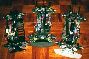

最後這輛TB-01便變成現在這個模樣,亦是我一號戰車。學費交了不少,學懂的也不少。
首先從這架車的車架開始談吧。車架由原本TB-01的膠底盤,換成現在的炭纖車架。車的整體重量當然是大大減輕,不過發覺這款炭纖車架,車頭部份設計是明顯有問題。原裝防撞海綿太細,弄至車一撞,車頭部份的炭纖就會爆裂。因此這是第二套車架來。
談到車首部份,那便講講前臂部份。由於發覺車頭的防撞結構太弱,因此自己動手換了海綿,再在上方加了一塊PS膠片,使車底架碰撞時不會承受所有力。你可以看上面那塊PS膠片一邊已經爆了,明顯是發揮了作用,因此下一次我會用再厚一點的PS膠片來做。前臂懸掛用了田宮TB-01長懸掛臂,一方面令車架可以貼地一點,亦都可以增加穩定性。避震架我是完全放棄,將油壓避震直接連接到波箱上,這亦都可以減低高度。未用這套長臂懸掛前,我是用一套鋁合金懸掛架,不過發覺改不了高度(當時未知技巧) ,所以才轉用。另外,由於TB-01的中軸式車設計,令到車的轉彎弧度很大,因此改用了單向,令車可以轉得較敏捷。至於轉向架方面,最近換了鋁合金的那款,不過發覺不是想像中好,這個稍後才談。
講完車首,講講車尾。車尾和車首很類似,都是使用了長臂懸掛,放棄避震架等。不過不同的是尾波箱用了珠差。中軸方面,站長是選用了炭纖軸,比起原裝那支輕很多呀!還有是兩個波箱都用了輕量齒。
到電子部件方面,用的摩打是Zero S-Pro 10T摩打,配上GM V12電變。其實剛開始時,用的只是一個田宮Dyna Run 13T摩打和Futaba MC330CR電變。不過放得多了,發覺整輛車去得很"立",於是乎試試換齒比。但一換齒比,電變便抵受不了,為此便換電變。至於摩打是二號戰車的,不過二號戰車換摩打,因此便換了過來用。在電變上加了一個4700uF的電容,這是實驗性質,暫時未知效果如何。至於Servo及接收,則是JRPropo的557 Servo及JRPropo R133接收,兩者都是跟購買的XR3槍控來的。
