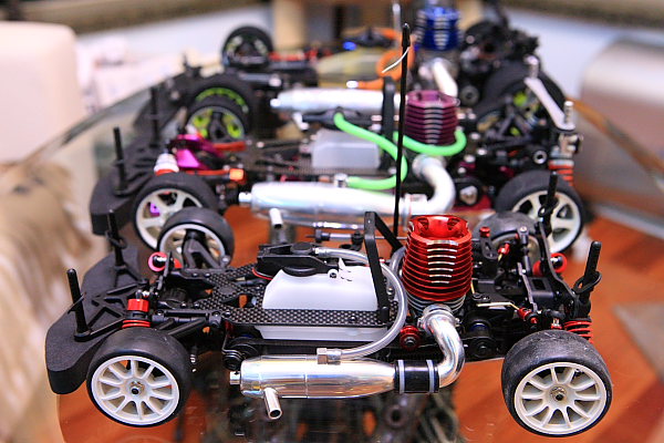

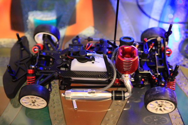

原帖由 笨仔 於 2009-2-11 11:29 發表

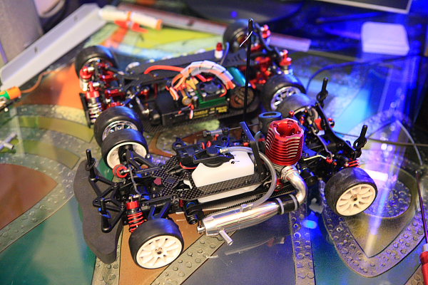

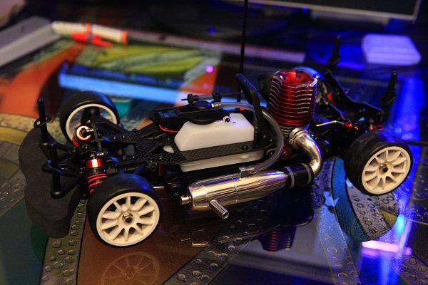

分享一吓我砌完架車嘅感覺!![]()
優點:放接收電位上加咗個罩,頭萬向,頭尾跟防傾,,,,,,
缺點:全車好膠好"林",普通鋁底板,皮帶比較闊,頭用mini servo好難裝,
頭尾油壓板比較薄,殼柱"拓"鬆散,叉速 ...

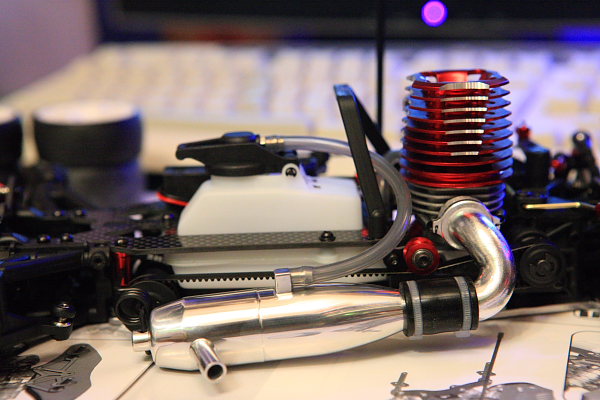

,膠料確實差左D,希望有OP件啦,架車製作系幾認真的,雙速二波用無限式既設計,牙同鋁杯分開的,咁買牙就平好多了,但而家系頭痛點樣上set車架,最好真系有海綿胎出啦,原帖由 nastyboy 於 2009-2-12 09:46 發表
你就當它是12仔玩吧,由於距系touring設計,空間不多,所以用細servo可以接受啦,不過第日玩吾到大車就煩D,而且仲要兩只,好彩我之前玩過12仔仲有隻留返系度姐,D差速齒用阿蘇士NTC3既差速齒既料,我諗應該無問題呱,但我也不 ...

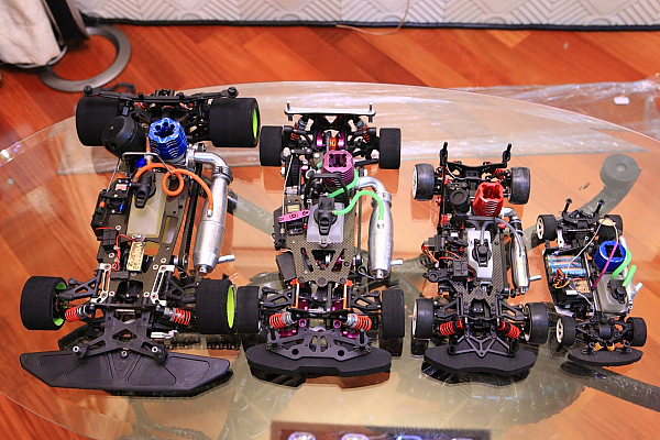

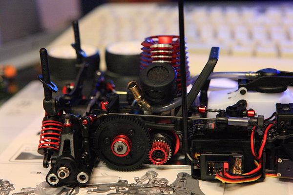

原帖由 200sxsr20 於 2009-2-12 13:13 發表
Xpress 有出M車海綿胎,不過依家比較難搵,我試過用HPI Nitro Mini玩, 1set胎,5缸油玩完...
但係唔用海綿胎又唔得,用M車膠胎响最高速時会漲得好勁,跟住飞埋出來...
皮帶闊可能系因為前后齿叉 ...
原帖由 nastyboy 於 2009-2-12 16:09 發表
我諗ok呱,D 12仔servo系咁上下,我諗距都無諗過有人用來玩油車的,我都同你一樣,不過我steeling用 141 servo,油門用Hitec 85MG既數碼servo,由於12仔數碼servo又要伍佰幾,真系有d吾舍得....![]()
