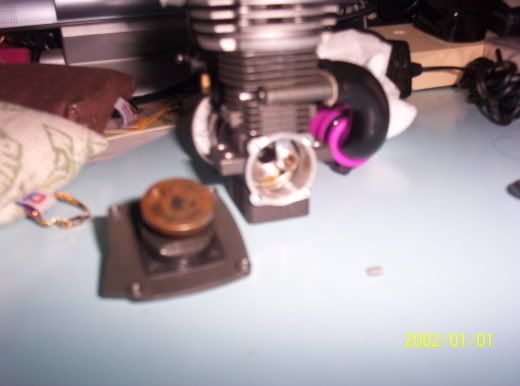

先睇圖!
咁啱今朝打散左成副sirio evo1 sti 出黎... so 你先有得睇..
嚇下你先.. 一副engine 入面有咁多野.     我仲有bearing 未拆...!!!!
作者: andrewlio    時間: 2006-6-19 21:36
睇下份cap!!! 4面ge 相!!
第1 張  冇咩special 只係張sirio 貼紙!!!
第2張   成份cap 180 轉, 中間鈄戈支係怠速針
第3張   轉多90度, 戈支低速針
第4張   又180 度轉, 戈d 干濕針
作者: andrewlio    時間: 2006-6-19 21:37
右邊就係戈支大油針啦!
作者: andrewlio    時間: 2006-6-19 21:40
如果你將支低速針, 收得好多ge 話.. 就會咁.
油門開到一半以上戈支針仲係痴住供油戈個位

左上角粒鑼絲'畫'牙!有咩方法?
[img]
[/img]
作者: andrewlio    時間: 2006-6-20 14:04
祝你好運lor.!!!
搵個鉗.. 最好係尖咀鉗.. 試下扭返出黎
作者: oliver    時間: 2006-6-20 14:05
原帖由 andrewlio 於 2006-6-20 11:54 發表
咁人地玩d 15 12 偈梗係要溫啦!!!!!
你玩d 28 偈唔洗溫你係ge 事.. 我部os .12 cvr 都準備左啦... e+ 搵埋份靚極力子裝上去就可以去run 偈lu.!
基本上先加介子減低壓縮比
KYOSHO 原裝機不溫也吧...
作者: acdebby    時間: 2006-6-20 14:28
鉗唔實喎.
今次死硬
用火機燒下,
會唔會好d?
[ 本帖最後由 acdebby 於 2006-6-20 14:30 編輯 ]
作者: andrewlio    時間: 2006-6-20 14:36
原帖由 oliver 於 2006-6-20 14:05 發表
基本上先加介子減低壓縮比
KYOSHO 原裝機不溫也吧...
咁副os 都係加火咀介子就算? 唔洗溫下佢?

作者: acdebby    時間: 2006-6-20 17:13
原帖由 andrewlio 於 2006-6-20 14:04 發表
祝你好運lor.!!!
好滑嫁喎
作者: wave    時間: 2006-6-20 17:17
原帖由 acdebby 於 2006-6-20 17:13 發表
好滑嫁喎
咁用"錯"仔,磨平,跟住用虎鉗la!

作者: acdebby    時間: 2006-6-20 17:38
整花左塊野有無問題呀?
作者: DieselEngine    時間: 2006-6-20 17:42
原帖由 acdebby 於 20/6/2006 05:38 PM 發表
整花左塊野有無問題呀?
冇問題, 簽個名仲好唔驚冇識認.
作者: acdebby    時間: 2006-6-20 18:24
原帖由 DieselEngine 於 2006-6-20 17:42 發表
冇問題, 簽個名仲好唔驚冇識認.
等我磨令佢
D鑼絲令晒出黎.但塊野仲係好實
[ 本帖最後由 acdebby 於 2006-6-20 18:29 編輯 ]
作者: DieselEngine    時間: 2006-6-20 18:28
原帖由 acdebby 於 20/6/2006 06:24 PM 發表
等我磨令佢
想閃令令?
用細挫挫好, 再用水磨砂紙順次序200 400 600 1000, 磨好用省銅水同布碎捽捽.

作者: acdebby    時間: 2006-6-20 18:43
由矇查查,捽捽下變成照到自已
作者: acdebby    時間: 2006-6-20 18:44
原帖由 wave 於 2006-6-20 17:17 發表
咁用"錯"仔,磨平,跟住用虎鉗la!
D鑼絲令晒出黎.但塊野仲係好實
作者: DieselEngine    時間: 2006-6-20 18:48
原帖由 acdebby 於 20/6/2006 06:44 PM 發表
D鑼絲令晒出黎.但塊野仲係好實
係咪d野生銹呀?
作者: acdebby    時間: 2006-6-20 18:51
應該就無
作者: acdebby    時間: 2006-6-20 19:33
右下面個粒圓柱體應該砌係邊?
作者: andrewlio    時間: 2006-6-20 20:32
影清楚d 啦.. 點睇ar?!?!?!? 大哥?
作者: acdebby    時間: 2006-6-20 23:05
原帖由 andrewlio 於 2006-6-20 20:32 發表
sorry,我部相機以是盡力
and我以經識整
so無事啦
作者: acdebby    時間: 2006-6-20 23:16
想問下拆引擎係吳係一定要先拆極力子?
thank~~~~~~``
作者: andrewlio    時間: 2006-6-20 23:36
新手冇咩特別事ge 話就咪拆engine!
作者: acdebby    時間: 2006-6-21 00:01
講啦
末拆過,想試下
作者: andrewlio    時間: 2006-6-21 00:07
小心慢慢拆都應該冇事ge.....
如果要拆機.. 應該係話咩都要拆... 介子, 飛輪. 極力子. 等等!
作者: acdebby    時間: 2006-6-21 00:58
唔該!點拆?
[ 本帖最後由 acdebby 於 2006-6-21 00:59 編輯 ]
作者: acdebby    時間: 2006-6-21 13:02
個極力子好實,唔夠力拆
我驚拆到都裝唔返
作者: 馬田    時間: 2006-6-21 13:12
你意思係咪入面果兩個極力子掌?
如果係,如細o既一字批可以撬出來~
(小心條彈弓飛走)
作者: acdebby    時間: 2006-6-21 13:20
哦用一字批,
散熱個四粒鑼絲又係好實
