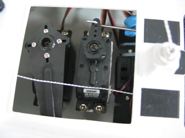

我買seawind時執埋套hitec hs-765HB servo 同 Futaba attach 2ER控
因為我咩都唔識, 鴻聲話上星期有人執左套一樣, 我咪照跟羅.

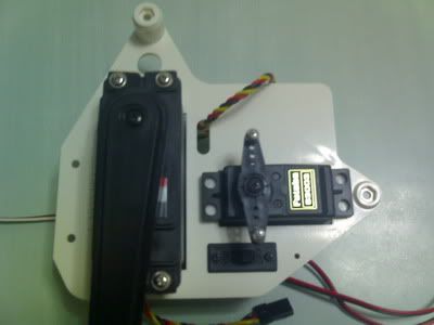

各位Ching, 昨天終於有時間砌, 80% 完成, 要搞好 receiver 同船身防水., 同仲爭圖中要固定細servo, 屋企冇螺絲, 要去配, 想問 Ching 你地係用咩螺 ...
vodkawater 發表於 2009-10-21 00:18

琴晚落左去買埋避震膠同螺絲, 店員話因為有D控係冇跟的,
見到CHING D短片成架船面都可以被水沖上, 真係要做足防水.
而家睇緊CHING參考防水的網頁,
vodkawater 發表於 2009-10-22 12:36

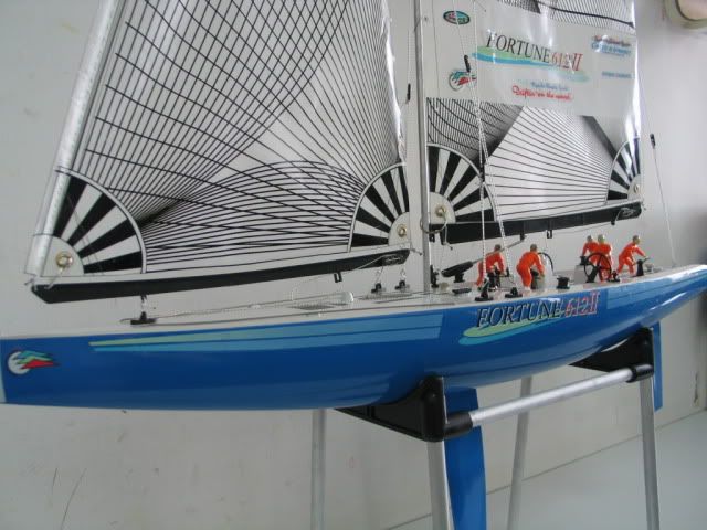

我架612改鬼埋2.4G啦,換晒D帆繩
同埋用2隻9KG .做埋接收防水..可以試海啦~HEHE~
http://i80.photobucket.com/albums/j170/snipertat/002-17.jp ...
snipertat 發表於 2009-10-28 14:50

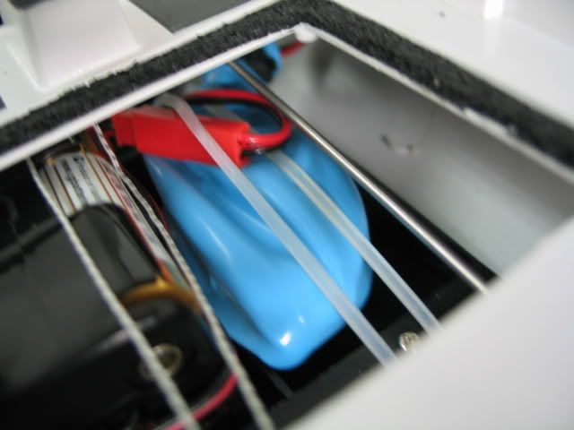

我果架今日做到最後工程啦~servo做埋防水...
唔拖電盒..改做用一粒 7.4v鋰電800mah(不過唔知個接收頂唔頂得順咁高電壓,有冇c兄試過?)
最後改埋個船花..原裝果個唔多 ...
snipertat 發表於 2009-10-29 15:52
