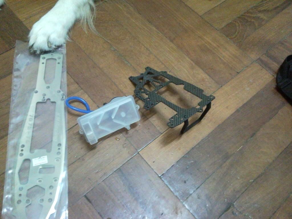

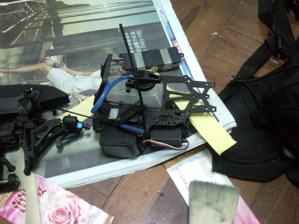

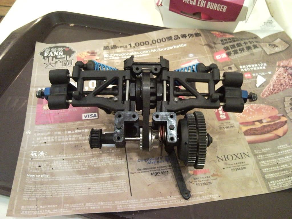

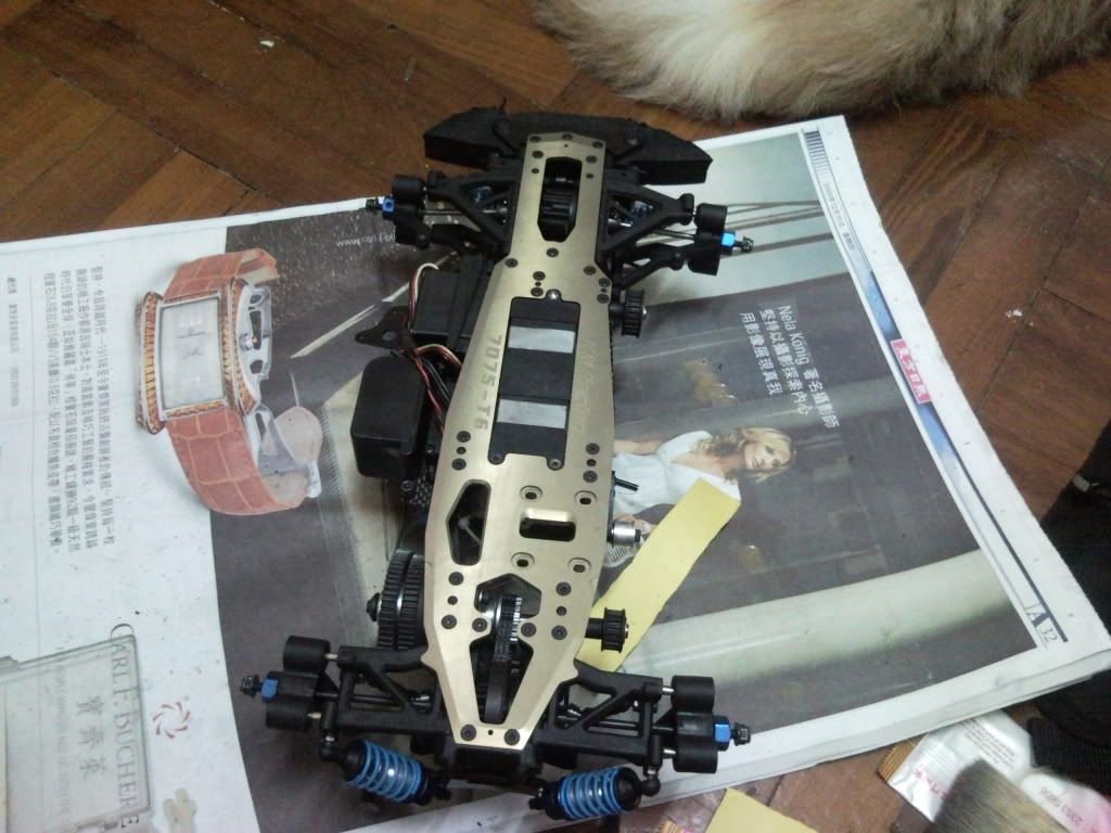

昨天一名爆炸頭的青少年
懷疑因為在PYC新賽道上超速駕駛
車架失控翻側
由於撞擊力強大,車上五人即時死亡
要去KWS進行修理工程
大家看圖
抵板,二樓炭化板由於撞擊力強大
係撞倒時,即時爆裂
晚上去m記食蝦堡時見到架車
真係唔食都飽
一面無奈
本身打算唔修理架車
直接買架新既3R EVO2
但見到自己手上有大量parts
就試試自己自行修理

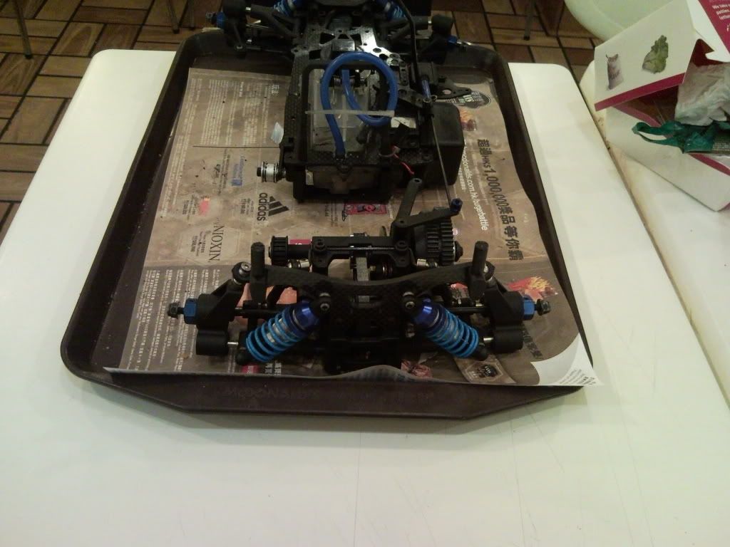

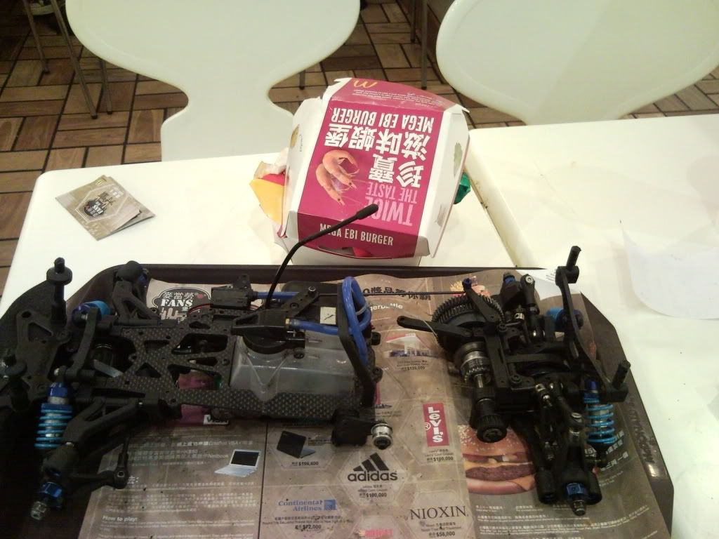

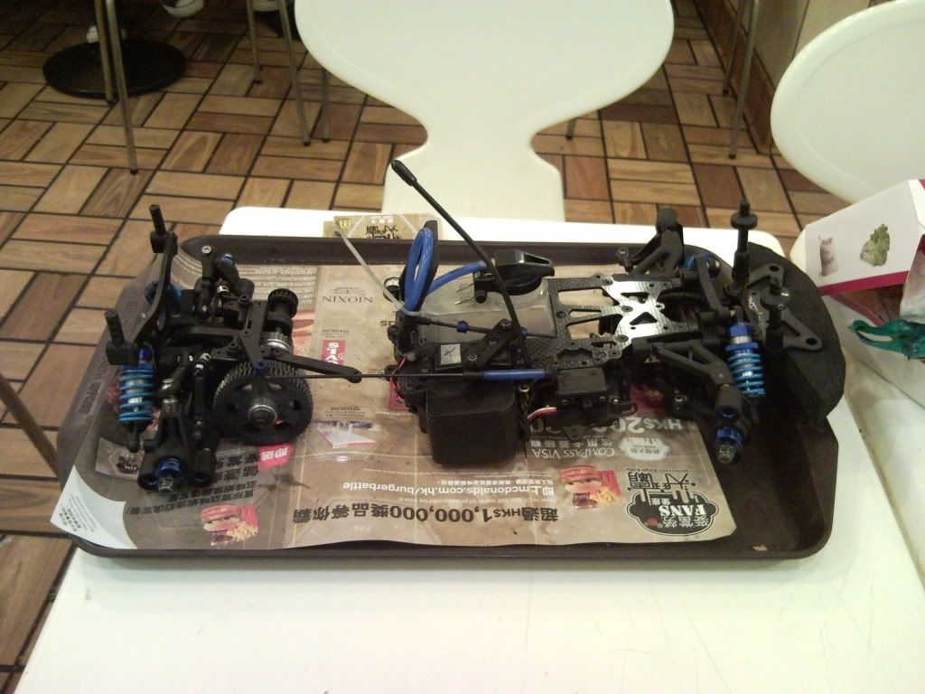

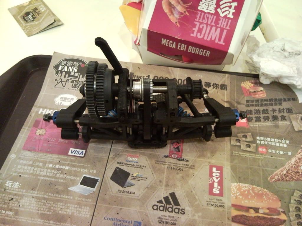

作者: redbullbull    時間: 2009-12-15 00:52
去到M記食晚餐時
作者: redbullbull    時間: 2009-12-15 00:55

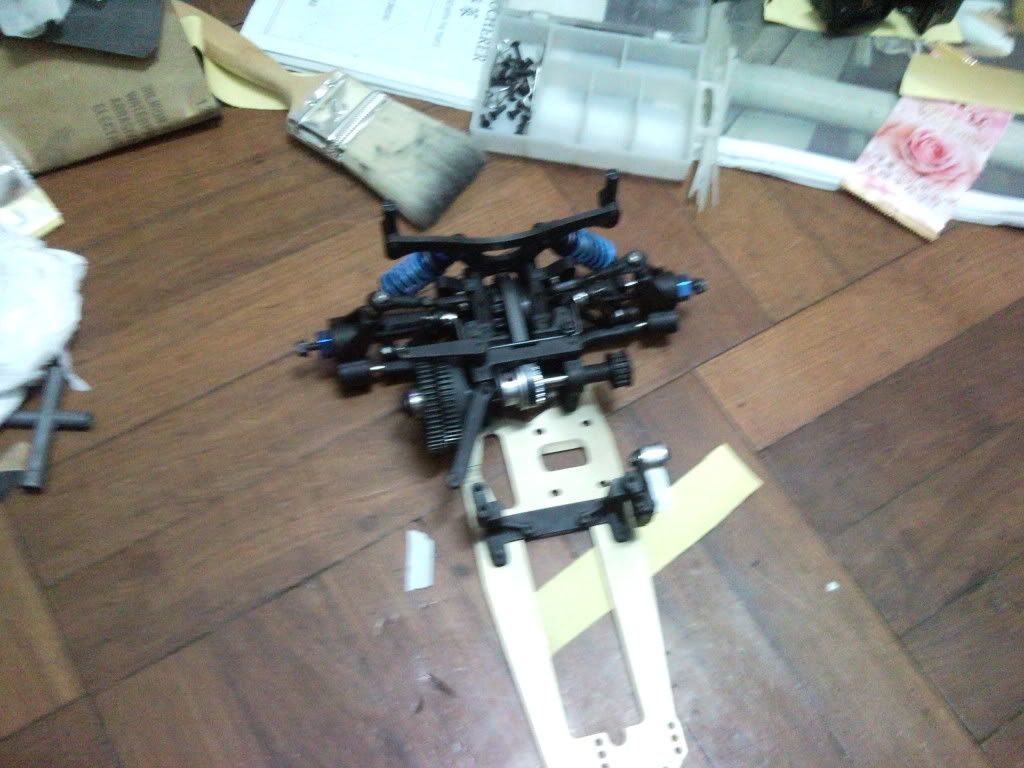

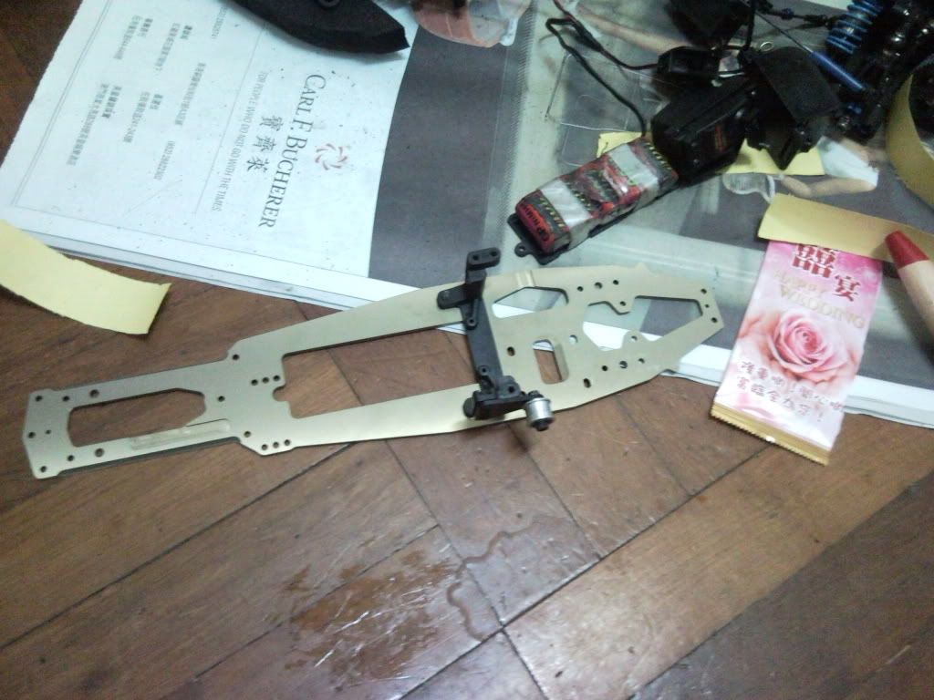

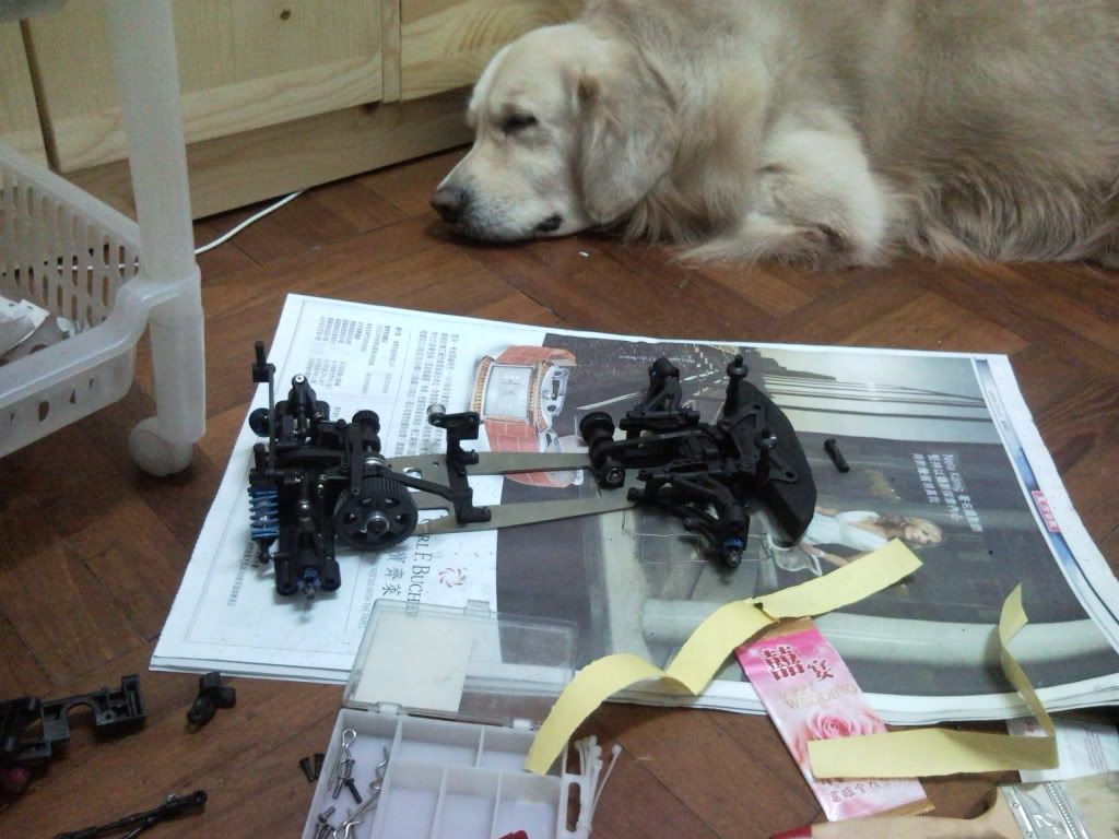

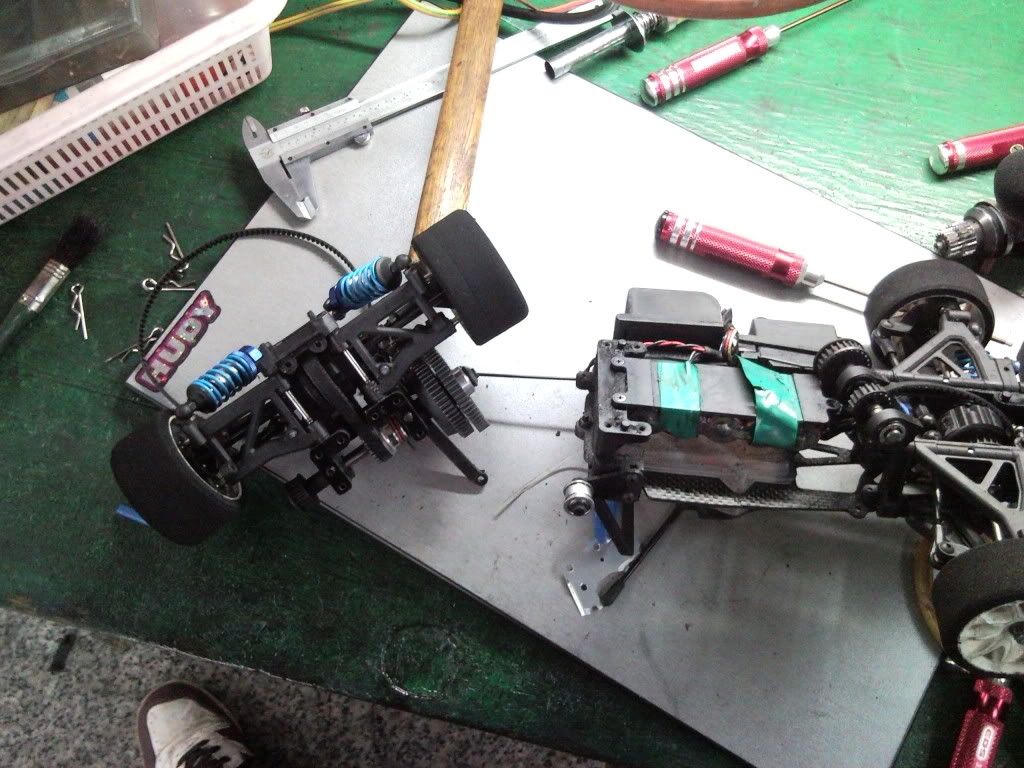

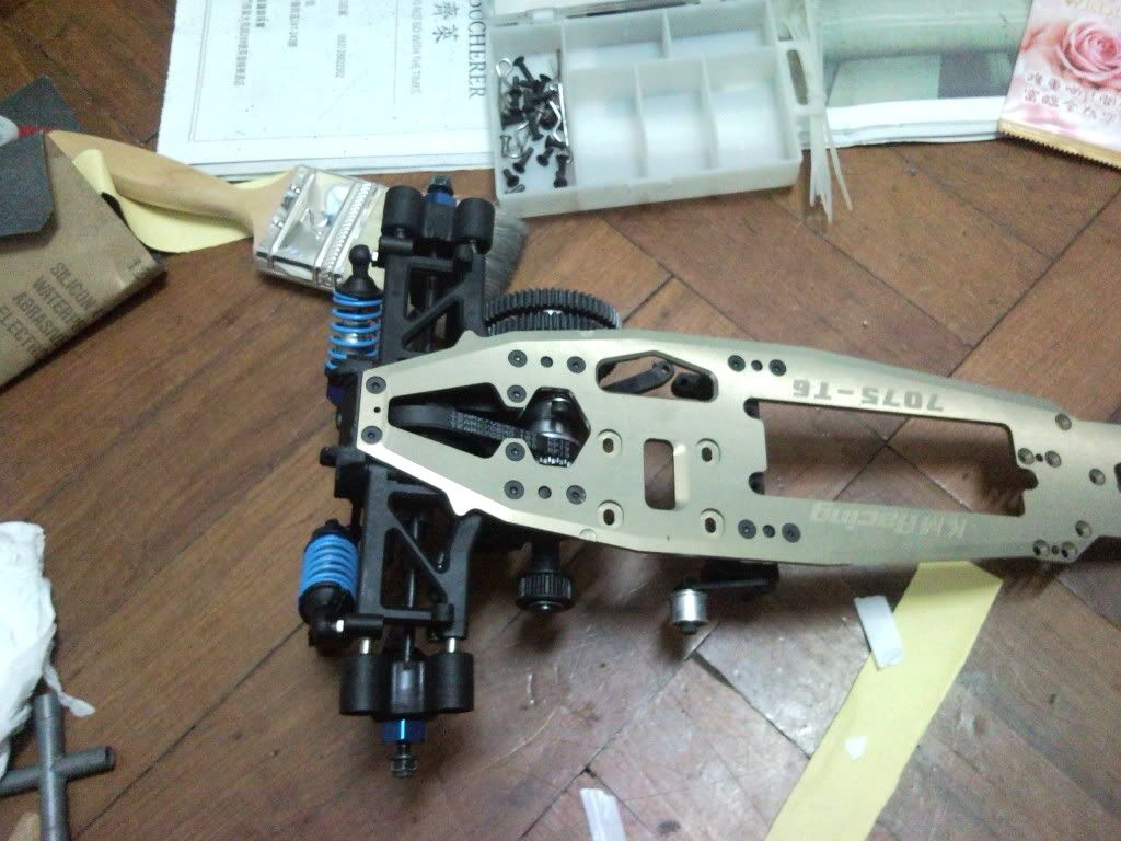

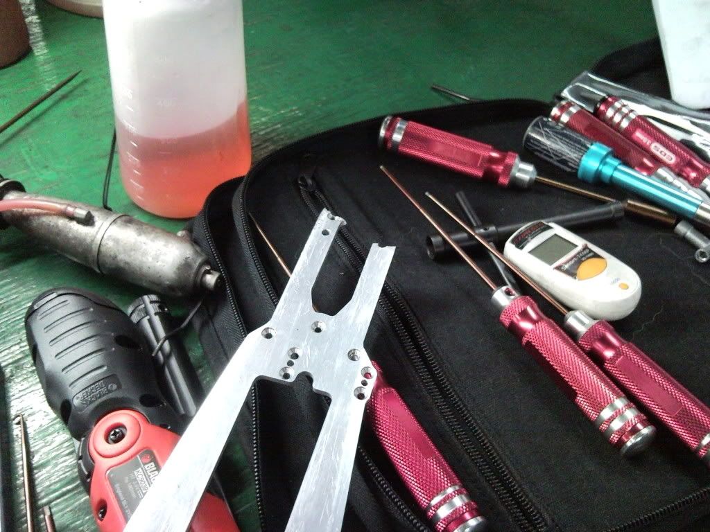

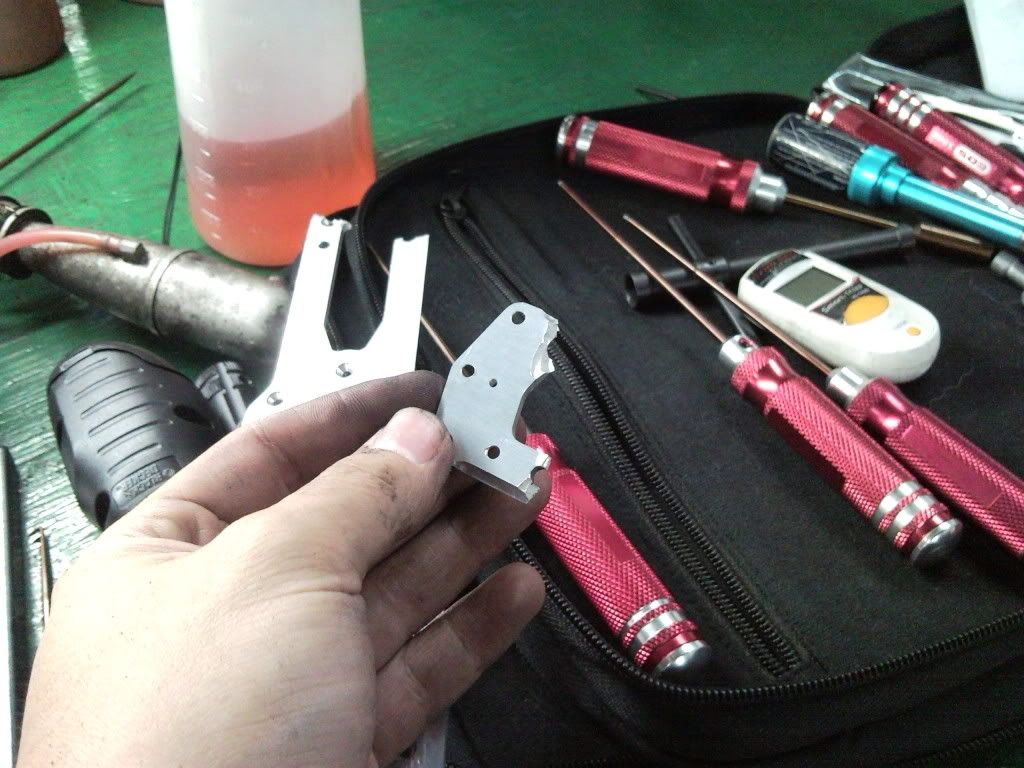

今天去了KWS買野進行修理
合共用左1小時就修好了
作者: sdan321    時間: 2009-12-15 01:05
你見le份工:  高級rc賽車車架撞擊測試員
己经合格喇,随時可返工囉

作者: shouldbe    時間: 2009-12-15 02:27

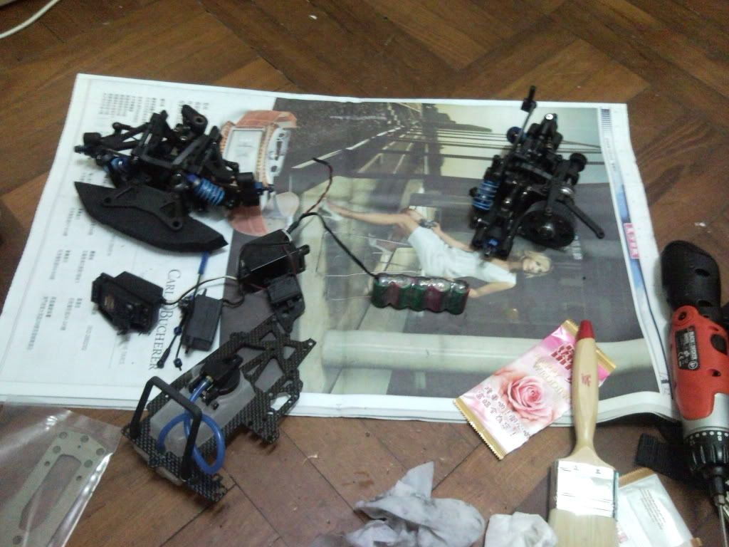

請問樓主車子的羅絲位有否因此意外而滑子牙?如中橋及二樓板支住位等等?
小弟上次部車炒大獲後發覺以上兩個位都有滑牙現象
可否分享一下?
作者: redbullbull    時間: 2009-12-15 02:34
可否分享一下?
shouldbe 發表於 2009-12-15 02:27
全車d膠可以叫做換過晒
現在架車同新車冇咩分別

作者: rk2    時間: 2009-12-15 09:57

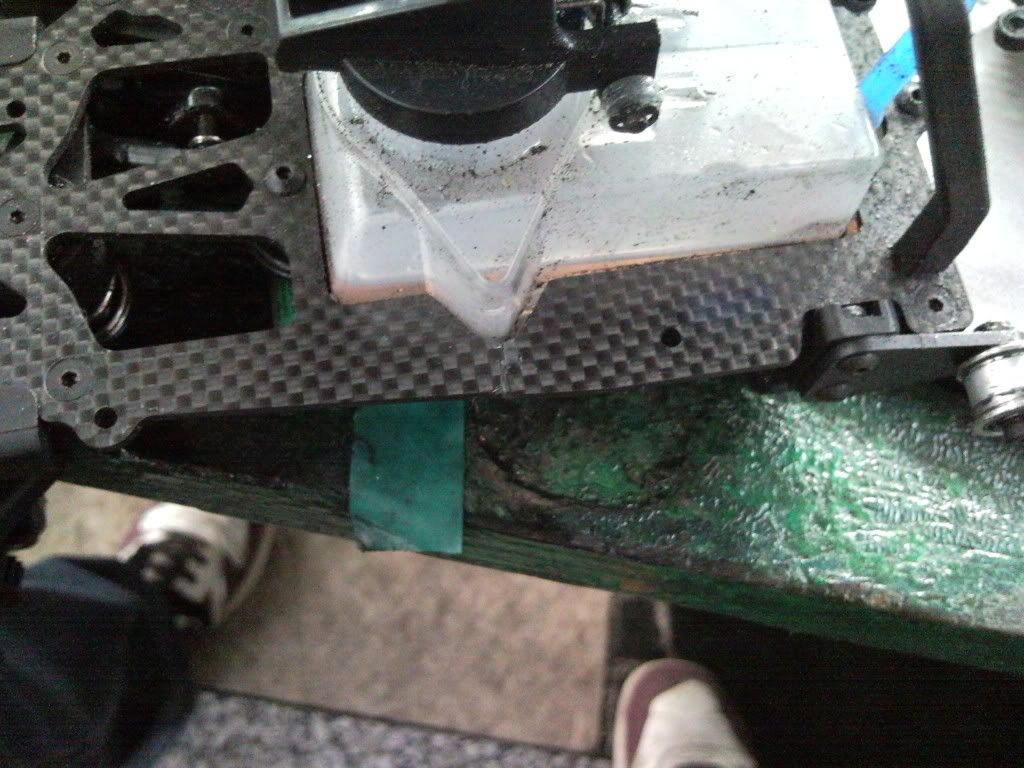

見底板斷成咁, 敢問一句,  你FULL 雞射埋牆 ?

bull 師兄. 見你0的post 主要都係買依樣買0個樣. 但同時又係一個冇錢0既中四窮學生. 有0的好奇點可以唔使做又有大把錢使. <笑說勿插 x 2 >
同想問有詳操控失誤會炒到咁? 直路中死火比其他車"連擊? , 還是full雞突然冇接收?.  有收油應唔會咁大撞擊力.. PYC個場得直路較快.. 莫非欄腰撞柱? 可唔可以形容下當時情況.
作者: superx    時間: 2009-12-16 00:41
how can you crash the car like this?
作者: redbullbull    時間: 2009-12-16 00:55
同想問有詳操控失誤會炒到咁? 直路中死火比其他車"連擊? , 還是full雞突然冇接收?.  ...
pskyng 發表於 2009-12-16 00:30
出事當天
我是用頭S9451尾S9551
控是4PK
估計是接收冇電
因為當時岩岩FULL雞後
車速好快,但SAFE仲未可以收到車
因為當時接收電壓不足
頭尾servo都出現冇力
接著失去控制
發生意外
作者: rabbitmomo    時間: 2009-12-16 01:10
出事當天
我是用頭S9451尾S9551
控是4PK
估計是接收冇電
因為當時岩岩FULL雞後
車速好快,但SAFE仲未可以收到車
因為當時接收電壓不足
頭尾servo都出現冇力
接著失去控制
發生意外
redbullbull 發表於 2009-12-16 00:55
你用既全部都好野唻~
作者: redbullbull    時間: 2009-12-16 01:23
就算性能有幾強
冇電一樣都要死
真係要時常留意d細緻野
真係估唔到會冇電
平時仲指意晒4pk佢有fail safe
打算佢冇電都識自己落brake嘛
估唔到佢岩岩冇電又未開到個fail safe
撞果下聲,真係心都痛埋
咁就死左

作者: hk_sdu    時間: 2009-12-16 15:49
wow, this is the first time i saw a broken 7075!

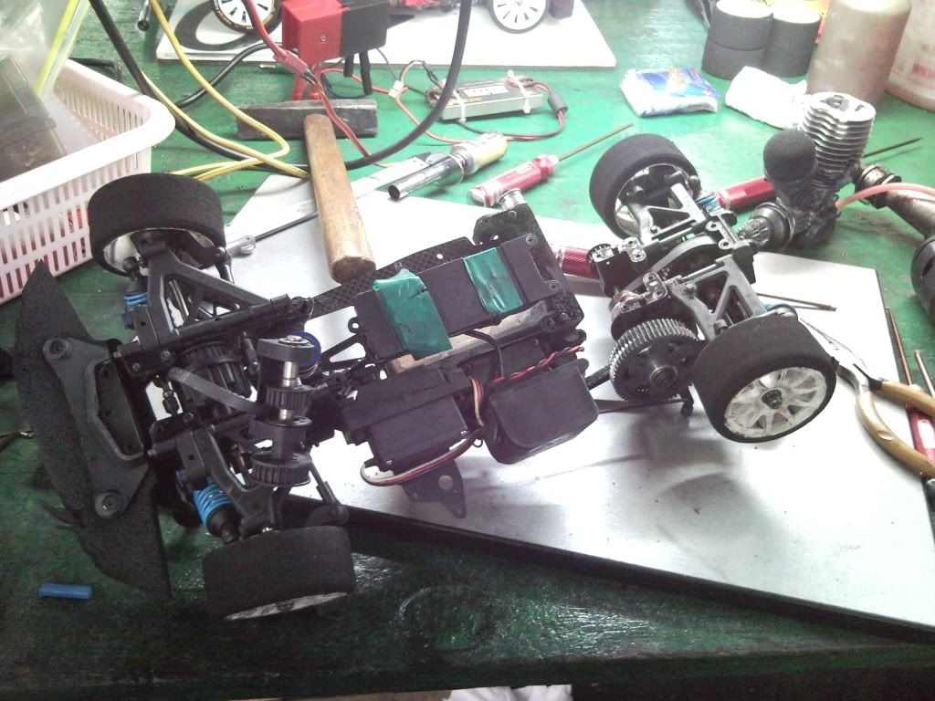

今次到我炒左車喇,系TRS車場90%油門上2波,膠胎唔咬地。推頭炒埋牆,執車檢查,左CVD狗骨彎左,直Sub爆左,鈴都”熬“曬。破費$348.
大修後,换左KMracing海綿胎。轉彎唔會左推頭喇。劈彎唔會推頭同埋甩尾。
不過,只系玩左一次,胎面已經裂開啦。唔“come”用囖。
