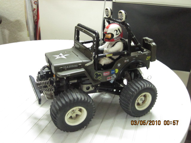

wild willy1返左來、昨晩得閑、整理下d野時発現。完全忘記点set, 連幾時買的都吾記得、当然work吾work都吾知!!!
同場加演、剛由日本接返來的 wild willy 1

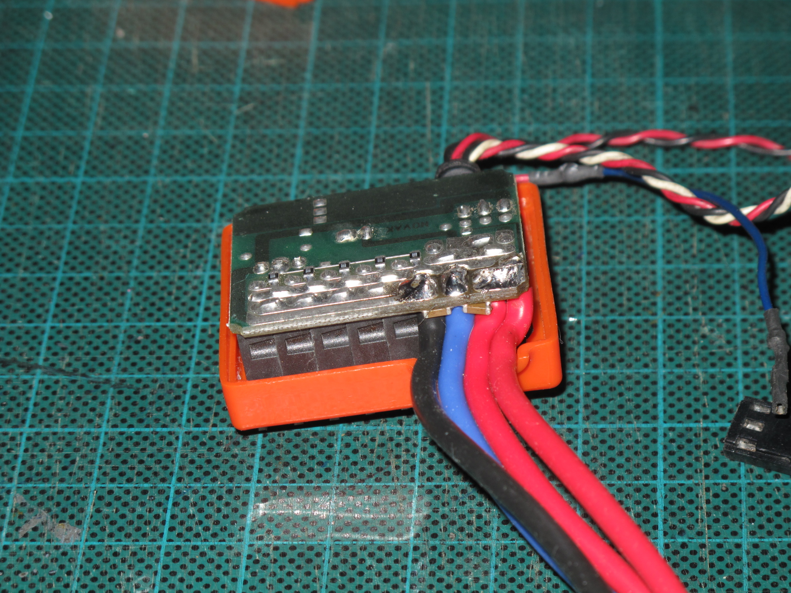

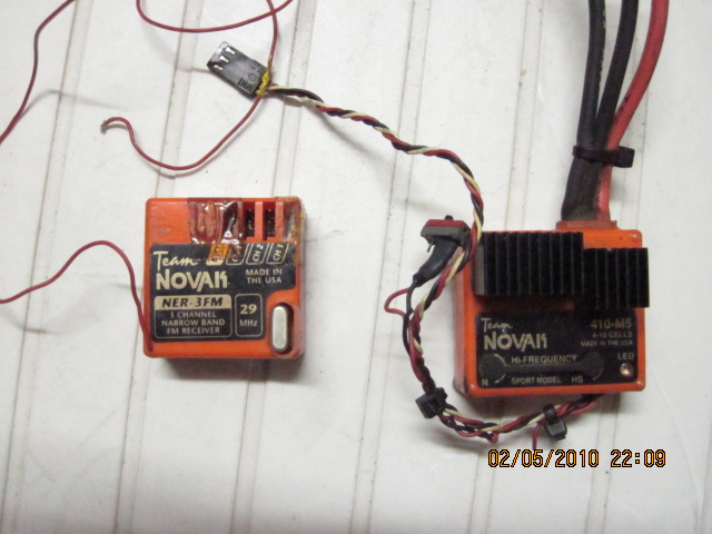

NOVAK 410 M5 好易SET, 冇記錯既左邊係中位掣, 你SET好支控既中位先, 再扭左邊粒掣直到摩打唔郁又唔開BRAKE就OK.  不過你要小心電變既SIGNAL線, 以前既KO插同FUTABA插係唔同, 插錯會燒架! 你個接收插位應該係FUTABA,電變 SIGNAL線好似係KO
作者: ikesan    時間: 2010-5-4 00:47
thx! c hing! 甘2條黒色粗線同1條紅色線粗線又係点博架?
作者: hihizaza    時間: 2010-5-4 00:49
410-M5 normally have 4 wires,,,why your's one only three,need to open it to check it!!!

作者: gordonleung    時間: 2010-5-5 00:56
ikesan 發表於 2010-5-4 00:47
你呢隻M5係有人改過既, 其實2條紅線係通既, 所以你要自己焊番條線, 或者係出面自己加條線接通電同摩打之間的正極.
原本中間應該係藍線, 係摩打既負極
