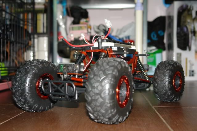

3號果日到港,急不及待冒雨運返屋企, 整濕晒個紙盒都影唔切相就掉左喇~~
成架AX-10咁~~
跟黃色未貼貼紙o既hammer殼,不過個殼感覺唔良好所以一定唔會用!!
屋企就咁試車......問題黎喇.....向前行,車身傾埋左手邊......
向後.....又傾向右邊......
跟手今日襯有d時間拆晒4條油壓睇睇,又唔覺有咩問題........(車頭邊軟過車尾)
有冇師兄可以解救??

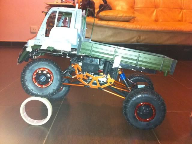

作者: Evo露筍    時間: 2010-9-14 14:53
呢幾日懶影相, 其實我自己都參考晒你地o既意見~
我就將車頭左邊避震轉雙彈弓, 等承擔力增加
車尾果2支就攝野減低些少彈弓o既行程~~
試過都可以接受~
而家繼續等下個月有錢訂unimog硬殼改埋個殼就可以出車喇~~
本來可以唔駛訂殼,因為一早已經有部雙星1:12 unmog o係度, 不過真係唔捨得用黎改.....所以唯有等下個月淘寶訂~~

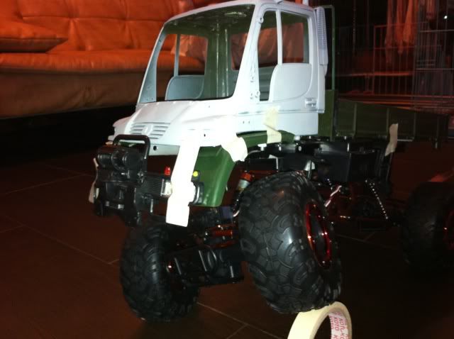

襯今日放假, 係時候開工~~
已經整好左個架承拓住個車殼.....
因為o係天台整.....整到大半落雨唯有收工......
下半part星期六繼續~~

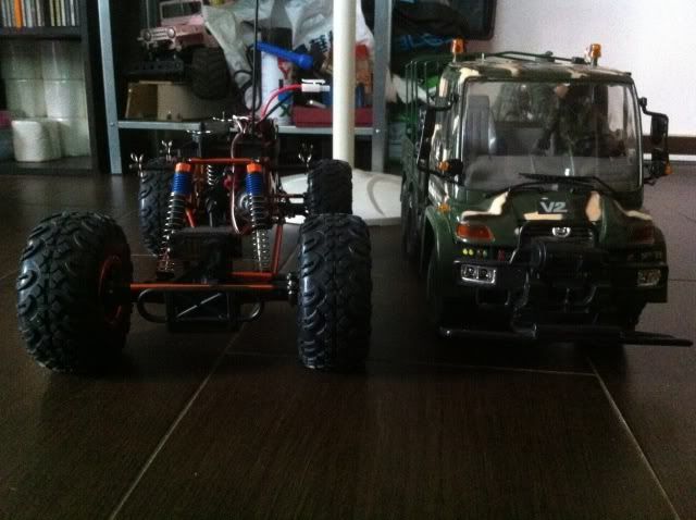

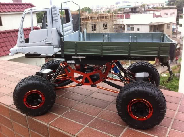

作者: Evo露筍    時間: 2010-10-23 00:27
完成......同我另一架前驅TLT x unimog合照
新車配22T摩打, 換埋2支金屬直濕......
重心高關係攀爬性能只係一般
白泥呢架車一定冇份......蝴蝶山、荃錦坳應該冇問題~~
