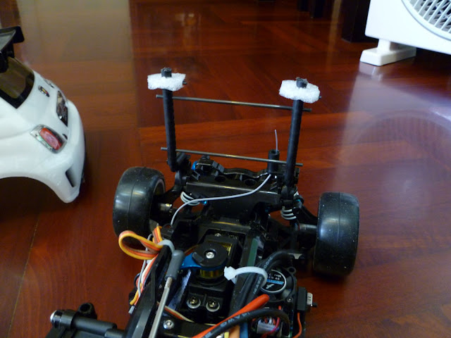

加2mm炭化干.補強車壳柱.

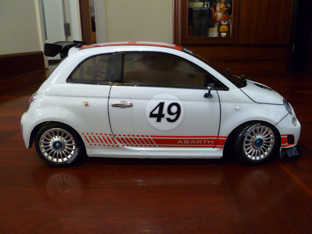

今天在jv試過四條CROSS R (M) 呔.十分咬地. 入彎時和BREAK時會有嚮呔聲. 但是下午跑時,有時會CUP車. 太陽下了時就好好多.
 樓主| Tam 發表於 2010-10-4 01:30:07 | 只看該作者
要改善CUP車問題.除了用高D度數呔外,還有什麼方法?
levinng 發表於 2010-10-4 14:00:05 | 只看該作者
- 減 steering
- set 番好個 roll-center, eg 前後  suspension spring setting, damper oil, 車高, 車重量分佈
- 改變行車習摜, eg. 唔好一野就轉晒個軑
