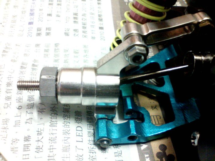

M04講真好好飛,但係好易甩+失控,又唔係太定
總係覺得用offset+1嘅鈴會好睇D
225mm又難買到啱嘅殼,240mm都難
所以小弟最近嘗試改一改M04
小弟覺得原裝後臂好似鬆鬆地,早前又撞散左架FF01
係~~~係FF01,好化學

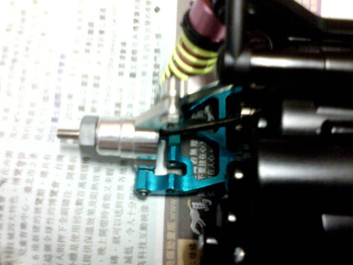

話晒成set野都合金丫,而且絕版,不如改落M04試下
果然好fit,後臀唔再遙,軸距拉近左1cm左右,即係215mm
而且又有offset+1嘅效果,應該穩定好多

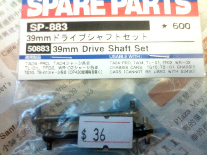

但係M04原裝狗骨好短,要換都幾難,common嘅得46mm,最後搵到呢set,39mm,well fit~!
真係fit到呢~~~好明顯set前左好多
完成:冇開窿,絕對可以undo!
但係小弟仲諗緊M04前臀可以點改~~

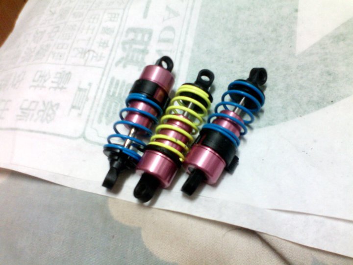

上星期試M04由3RACING damper轉左星星金屬m damper,
已經cup少好多了.
依家睇緊有無拉桿o岩換,
有就可以攪到佢可以set camber....到時希望有改善操控~.

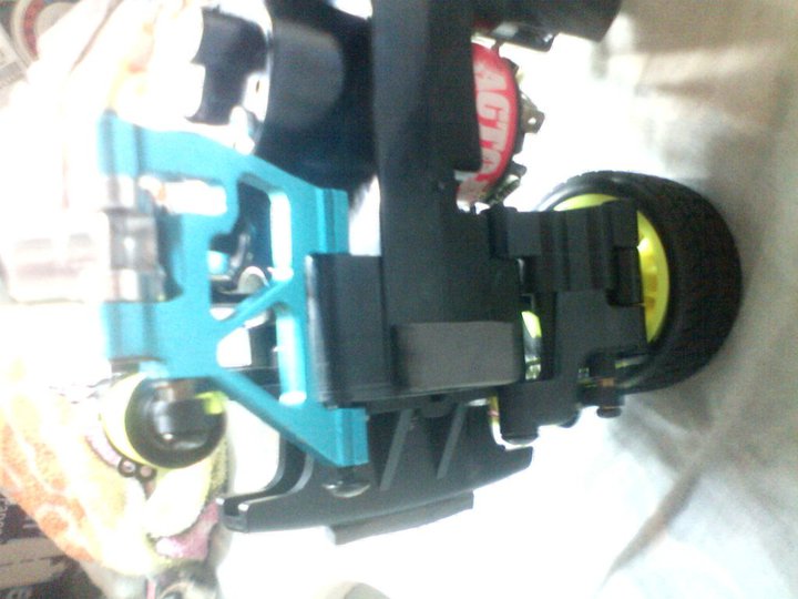

今日佐谷A場測試,同原裝tyres唔夠抓地
用D $70 4條tyres連鈴就好正好抓地
仲玩到real drift添
改左穩定好多,不過因為車頭未改,俾人一撞車頭,凌空轉左個圈
改好就改戰番B場
