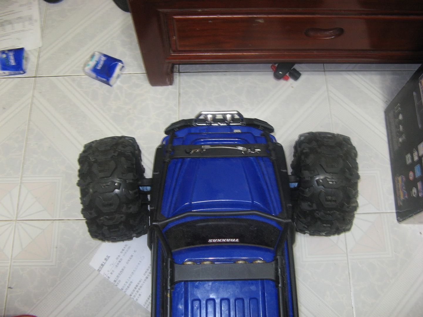

唔該各位玩summit的ching!
我岩岩同對仔女落完街玩summit,
返屋企後發現前輪八字左好多.
請問有無ching可以教我點set番好?
作者: mansiu    時間: 2010-10-7 23:53
本帖最後由 mansiu 於 2010-10-7 23:57 編輯
前輪係要八字的,如果唔八字係行唔到直線的
但你好似又過多,你可以跟我張相內的紅圈用工具較番佢[attach]420287[/attach]

玩之前係比較直d架.但係玩完就八左好多.
summit加蝦鬚係唔係會無咁易反車?
ching套油壓幾錢呀?係邊間買?
咁又有無剩彈弓賣呢?
因為原裝果套太軟我set到去中間位都唔掂.
唔該ching!

外八字多咗,原因車返來時彈弓是沒有較緊,車的高度適中,可行快車及慢車爬石,至於你把彈弓較緊到一半油壓筒位置來使車避震硬D是可行,但車高度長期處於最高點,外八字會打開到最大,所以最好方法是換彈弓,但要視乎你多於玩快定慢爬,太硬彈弓會使四條呔爬石時不能全部接近地面而使爬升力减約,
作者: makinura    時間: 2010-10-8 17:39
外八字多咗,原因車返來時彈弓是沒有較緊,車的高度適中,可行快車及慢車爬石,至於你把彈弓較緊到一 ...
cotychan 發表於 2010-10-8 17:23
先多謝ching指教
但係我較到去油壓筒中間位係後油壓,而前油壓我只係較到見到3mm牙咁上下咋.

作者: truckman    時間: 2010-10-10 02:59
回復 2# mansiu
    now toe out
set 到 toe in..要扭推桿 set
作者: makinura    時間: 2010-10-10 09:45
回復  mansiu
    now toe out
truckman 發表於 2010-10-10 02:59
我無攪過推桿呀,我只係較過油壓彈弓咋!
如果我將油壓彈弓較番去買返黎果陣咁會唔會回復番呢?

我都知係可以set推桿較番無咁八字.
我唔係唔識set推桿.
而係我只係較過油壓彈弓,
想知將油壓彈弓較番去會唔會回復番?
