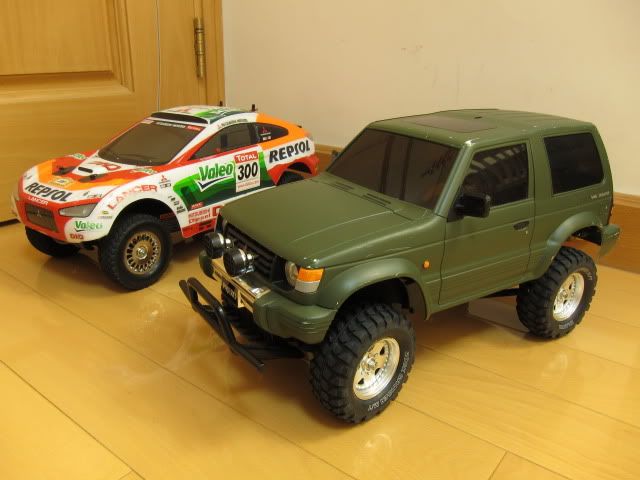

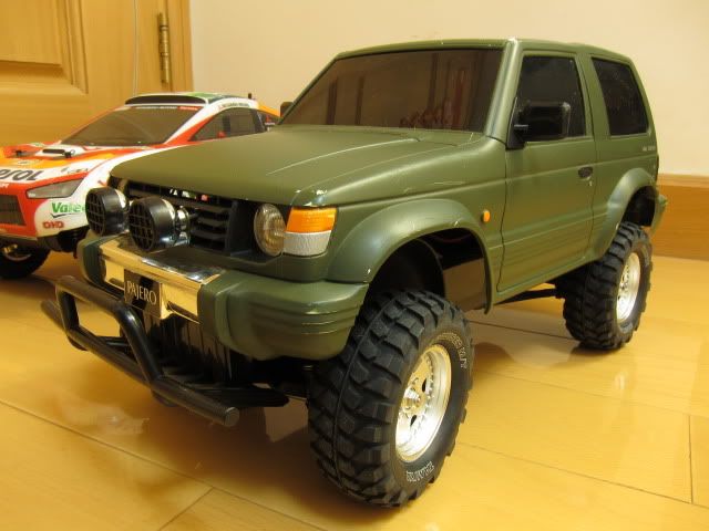

Pajero High-Lift 完成.
作者: ptipt    時間: 2011-2-14 22:15
回復 16# euro614
    你的避震是咩牌子 yeah racing and 3 racing, 90mm long
作者: euro614    時間: 2011-2-15 00:04
回復 22# Badman916
師兄架車,升到好高..
作者: Badman916    時間: 2011-2-15 00:55
我換0左 F350 呔, 升高車殼, 其餘都無搞, ptipt 兄條呔更大, 架車升得仲高.
