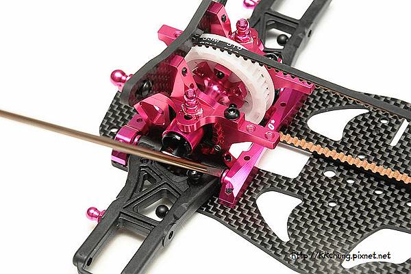

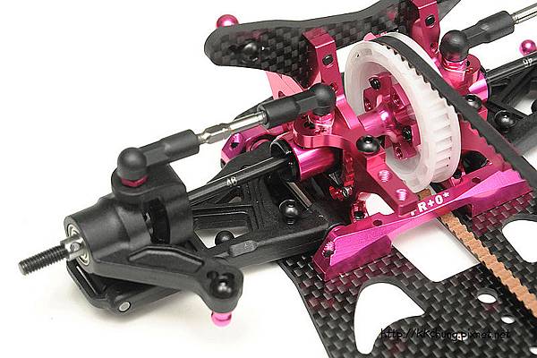

在長 A 臂 pin 珠仔加上小許潤滑劑。留心油壓腳珠仔是用細一些 4.8mm。而那機米不要過份收太入 (留 5mm 便可) ,否則太入會容易斷臂。
Pin 位內介子要看情況加減,我建議原廠臂碼可在前後各加 3x5/0.2mm 介子 一片。

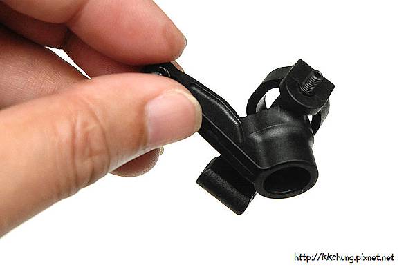

今次 C座 和 轉向柸 做得不錯,只要直接安裝便可。而上面機米不要收得太入(約留 4.5mm ),否則大撞時會較容易斷珠仔。

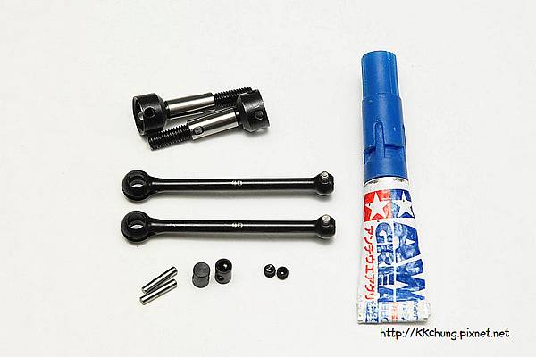

萬向先分解洗滌好,再加回田官 AW 耐磨油。
留心車頭使用較長的 46mm 萬向及 短身外 Pin。

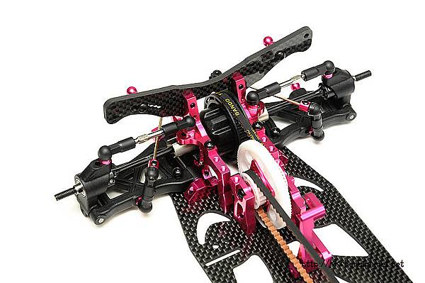

到前和後裝防傾杆。先只安裝防傾杆主體然後調整機米至能上下流暢活動又少虛位為止。
然後確定 A臂 下止點 左右一樣。先只安裝一面連桿,然後裝令一面連桿時;同時控制長度設定至能左右平行。

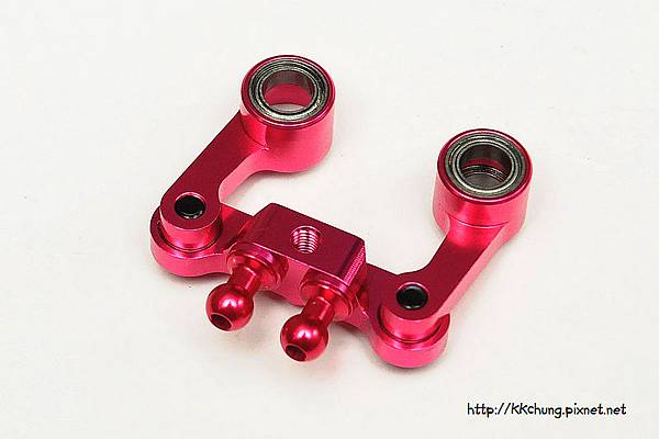

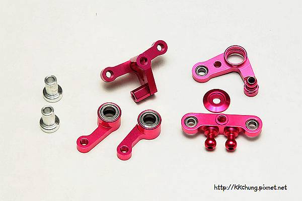

到安裝轉向系統。我建議先把其中那三敉 3x7mm 啤呤先用極微量膠水固定於轉向臂及轉向板,但記得作業時一定要小心、小心、小心不要變成黐死啤呤。
然後把下轉向臂及轉向板安裝 (內裡介子請按自己情況更改,我改用了 3x5/0.2mm)。
同樣我把 5x8mm 啤呤位再加多一片 0.1mm 介子調整虛位 (重點要調整至流暢又少虛位)。

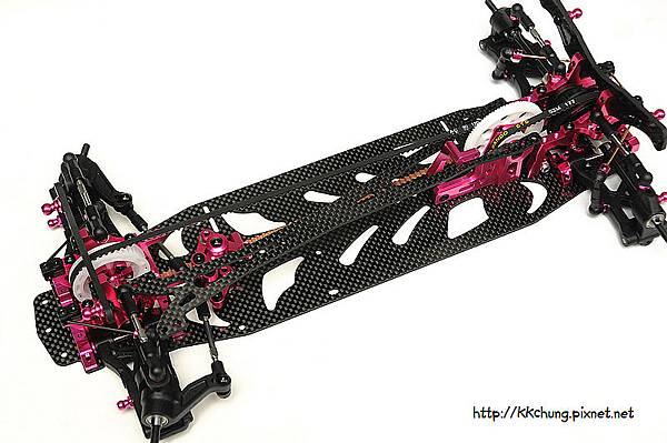

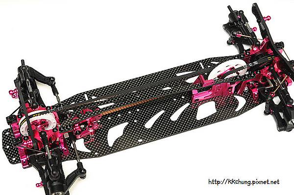

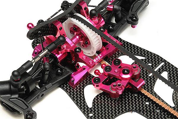

前一代改了直立馬達座時,二樓板會較難安裝。但 XI 只要如圖從右方橫入向後便可簡單安裝進去。
先把二樓板全部螺絲大約裝上。然後放在平的 set車板 上,從中尾頭一組組平衡地慢慢對角收緊。
下回繼續。
