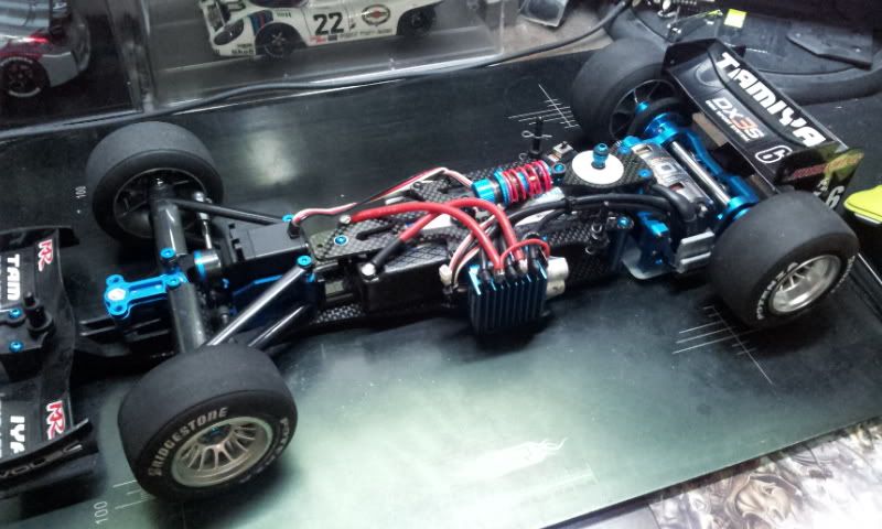

作者: Marco明    時間: 2011-9-2 09:07
本帖最後由 Marco明 於 2011-9-2 09:11 編輯
我用貓店果set二樓板......雖然兩邊tray要做d手腳.....但係舊電就唔使用膠紙固定

Marco明 發表於 2011-9-2 09:07
this one looks great, all the work is worth it la
作者: chan1234    時間: 2011-9-2 19:53
回復 Marco明 的帖子
c hing 二樓板 very nice !!兩邊tray 點様做d手腳!!請指教
作者: kaber    時間: 2011-9-5 10:09
如上,個TRAY點樣做手腳?係米都要剪耳仔和用膠紙 OR AA膠 FIX 塊板仔?  請指導下。謝!
作者: chan1234    時間: 2011-9-5 15:25
回復 kaber 的帖子
yes !!要剪耳仔,底部加膠紙 !!我己完成
作者: chan1234    時間: 2011-9-5 19:27
回復 kaber 的帖子
忘記了要改簿兩條柱!!!
