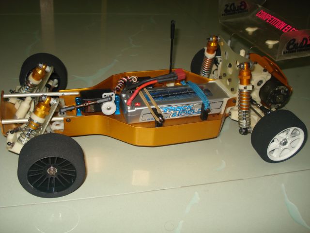

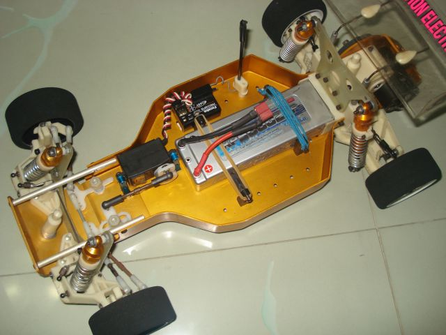

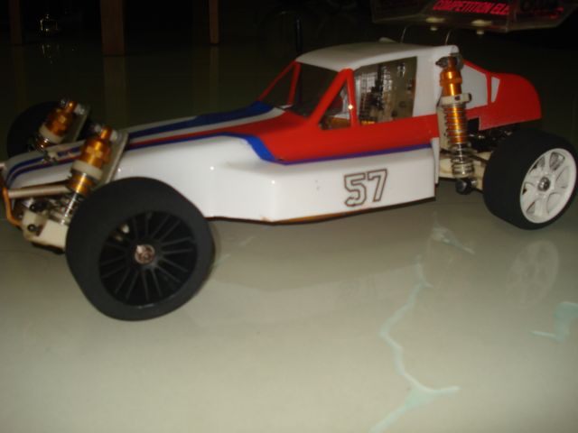

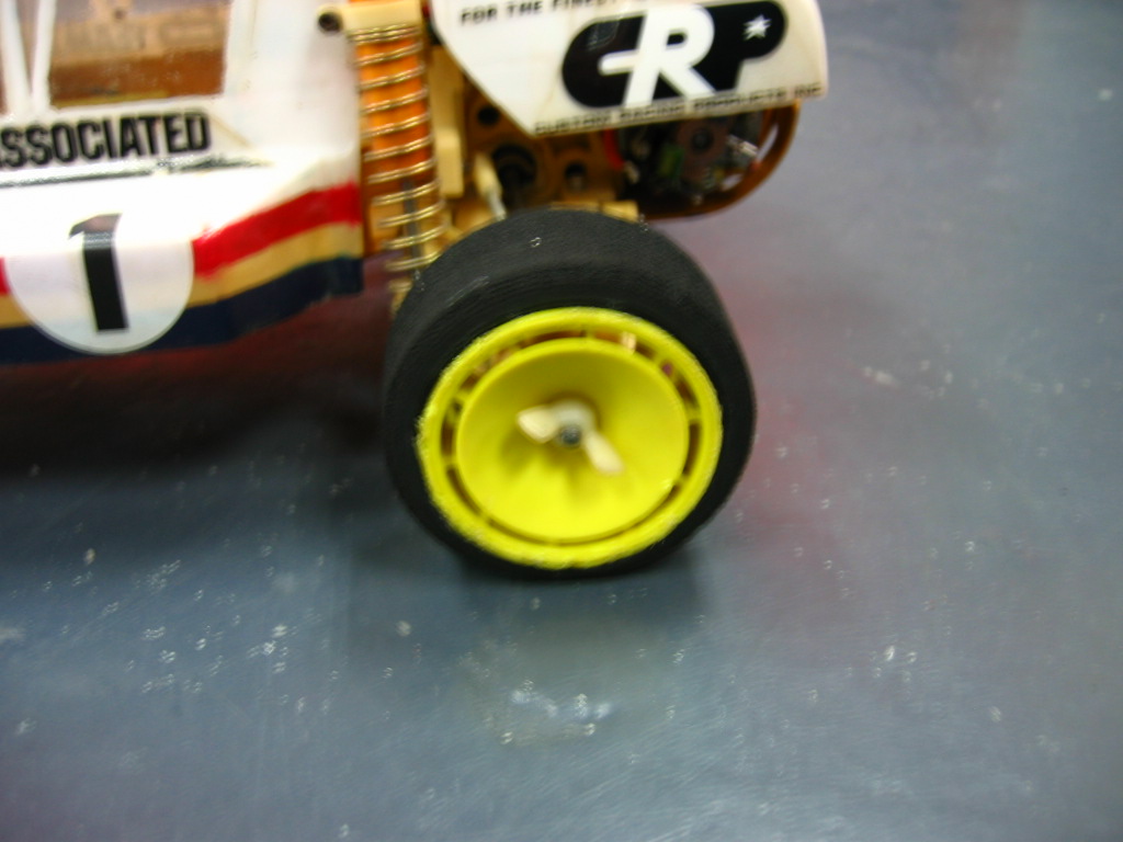

原本諗住先装隻有刷電變MC800+風扇黑朱試車,如果試過OK就轉無刷加13.5R玩,但當第二次測試時正負調轉左,結果電變.....燒左,不過先post上來比D師兄睇下仲有無改善既地方,由於想保持原裝吾想系底板度鑽孔,所以hold住排電既柱有長有短,另外我見到 TOP M車索電果條O ring 合用,吾洗用橡跟咁難睇。

頭用pro 10軨,尾用buggy軨,有D..........

作者: nastyboy    時間: 2011-10-9 22:39
emaxxyeung 發表於 2011-10-9 22:32
無法子,而家頂住當先,等我整好頭六角就可以原全用touring綿呔了。

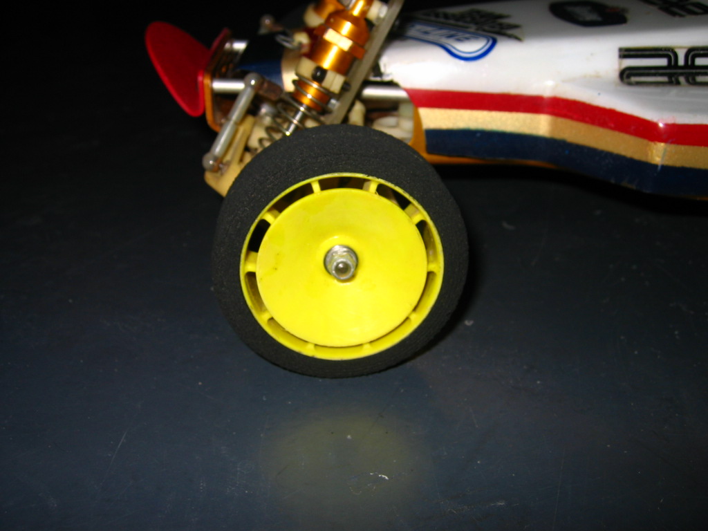

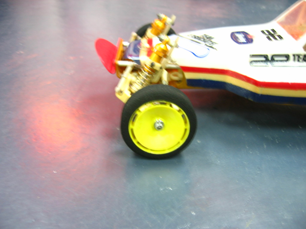

請耐心等多下,我改頭六角都未知得吾得,到時我一定再post出來大家一齊分享的,但我而家買左對改用pro 10 胎既 adaptor.可成套用pro 10胎,但發現有些問題,我用 GQ pro10 胎,頭胎 offset 吾系好arm,所以會頂A臂,所以我會再試兩樣野,第一是用我套Crollary pro10胎試下,因為呢套個offset出D,可能無咁易high A 臂,第二試下有無pro10 頭軸合用,因為pro10頭軸長D既,可以加介子再放胎,咁樣又會無咁易頂 A 臂的,我會試好晒會post出來,等D有心改既師兄吾洗左試又試嘛。

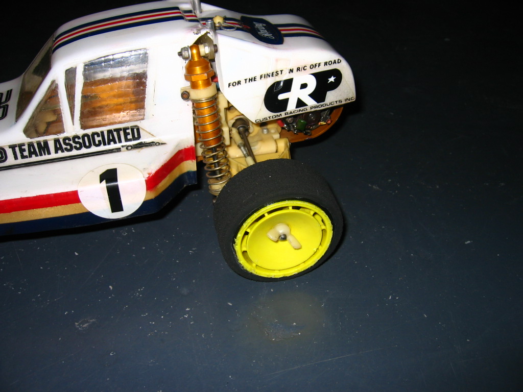

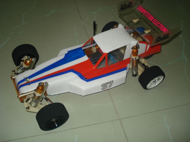

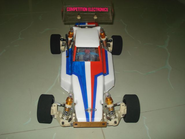

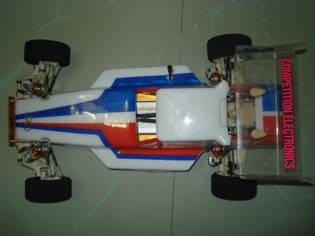

更新圖片,先發圖片,用pro 10胎及發動心臟
作者: emaxxyeung    時間: 2011-10-29 20:05
呢個方法係最佳和最方便的做法。
D 軚又多選擇。
作者: emaxxyeung    時間: 2011-10-29 20:27
下一部換左過6Gear 波箱,轉用MIP.

對後呔好似闊左小小
作者: PKKC    時間: 2011-10-30 01:16
回復 nastyboy 的帖子
師兄rc10對前呤軸心是比較幼的,原裝有邊的啤呤是否可合上12仔的呤?
作者: emaxxyeung    時間: 2011-10-30 01:19
可以cut反窄D
作者: nastyboy    時間: 2011-11-2 11:43
PKKC 發表於 2011-10-30 01:16
回復 nastyboy 的帖子
RC10 頭軸系粗的,只要啤呤用大內徑就得了,外徑應該是一樣的
