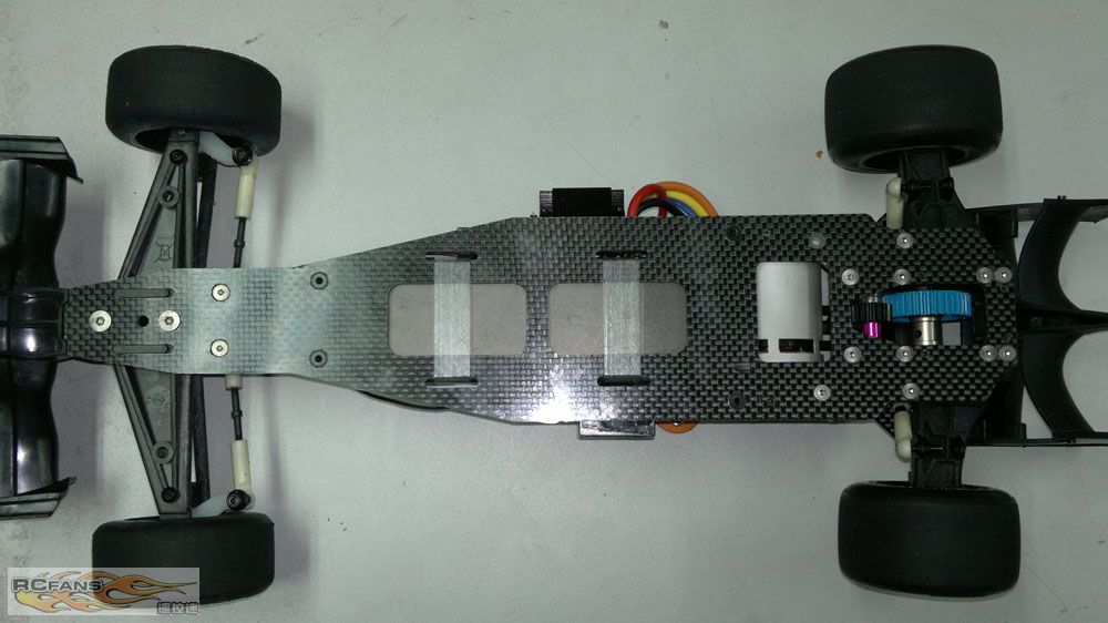

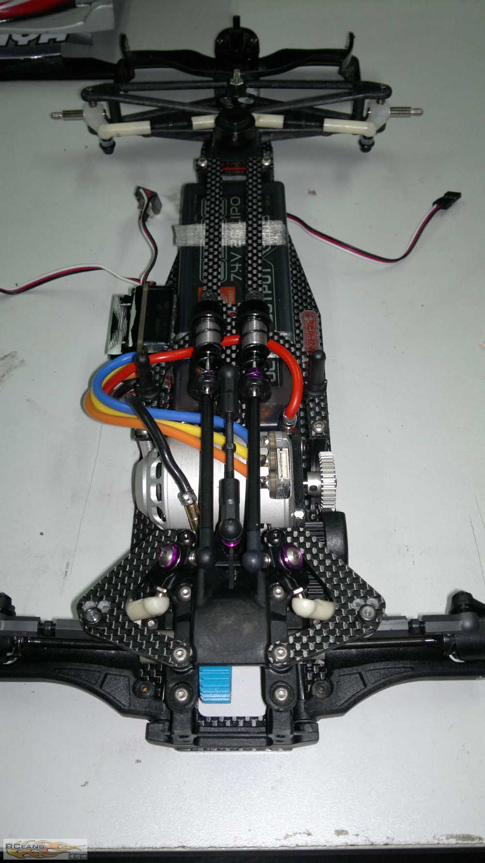

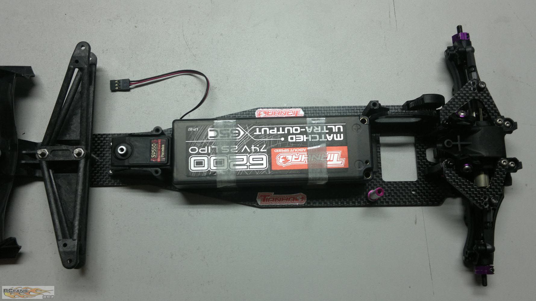

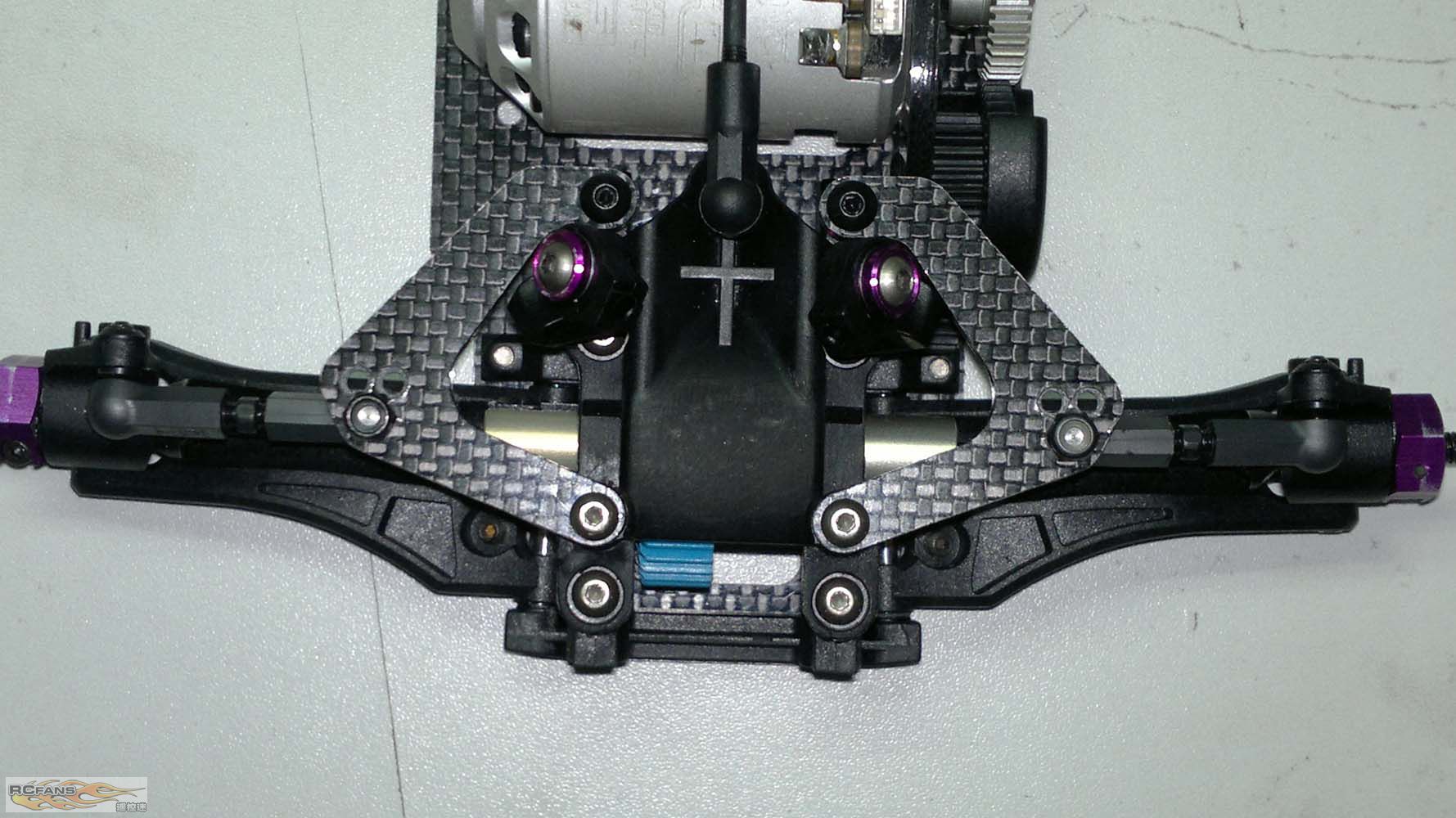

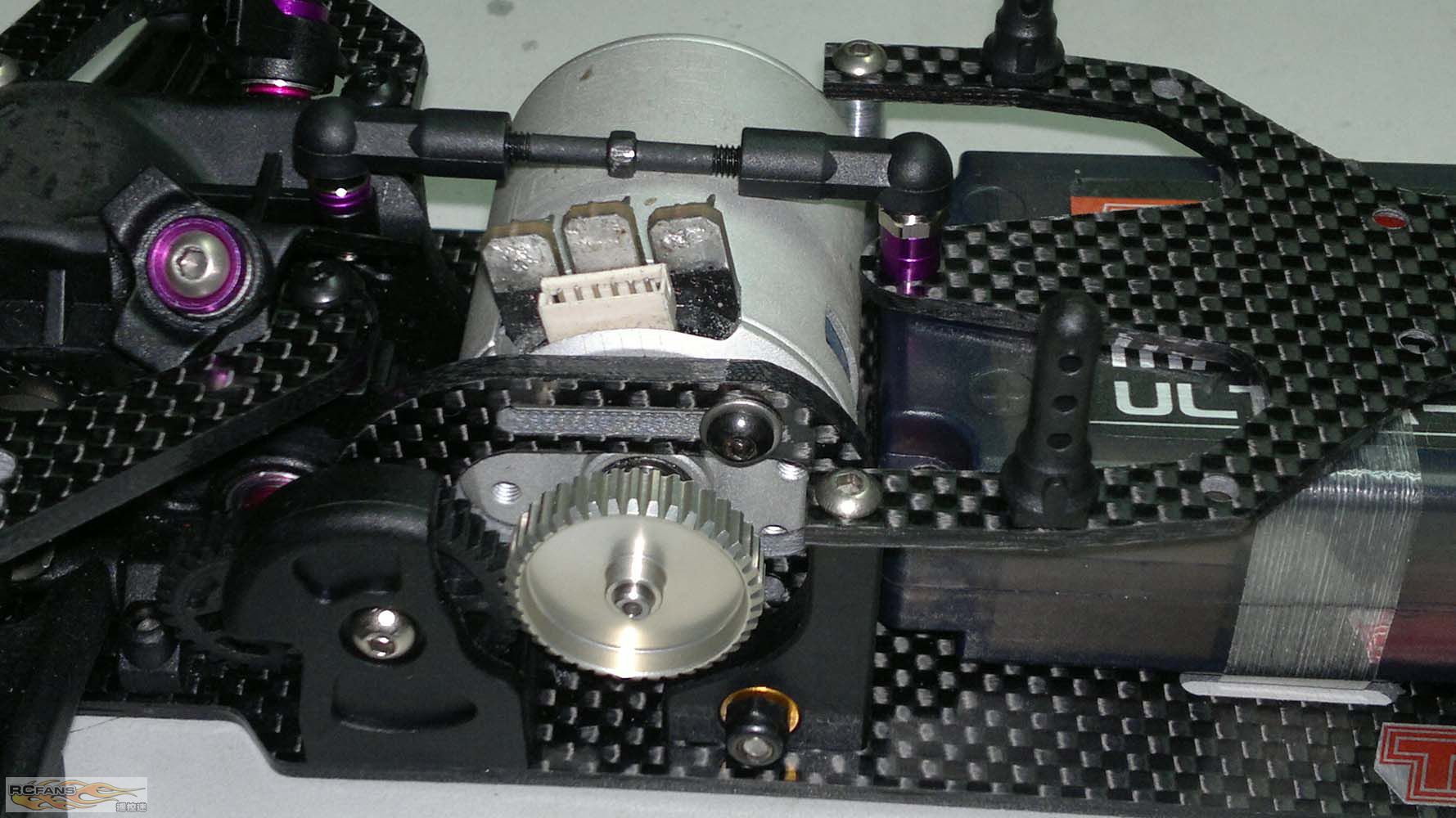

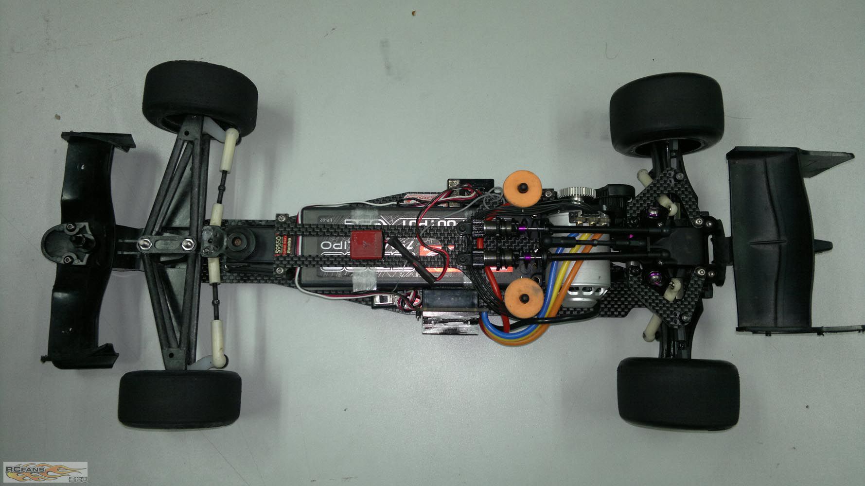

上海SGP1即将开战,转发上海F1发烧友激改战车。 032949bann84kh31z8if61.jpg 032953yvzt8skmey5y2hvk.jpg 032958buy1uaca6p87u55m.jpg 032958buy1uaca6p87u55m.jpg.thumb.jpg 033001ltknzld4id2siwo4.jpg 033005koiooi5yjntrkfor.jpg 033014slyqsyy575h77aog.jpg logo A.jpg

可唔可以講下改左D乜啊~~~~

哩家车系根据104 base, FGX 尾担, 103头担,因为这次比赛是用“大会自家研发”的指定104胶胎,21.5T 摩打,不准用turbo, 每场“初赛加决赛”只有一套,所以好多车手都改变车架去适应/保护轮胎。

F103頭 + FGX尾...
仲已經行埋尾珠差添
星星 + 3威醒
(仲可以改行埋F104頭)
型...勁...醒...堅...掂!!!

作者用左两晚通消做graphite 底版。。。唔系拱简单

The motor quite strange

似3 racing 新果部F1
