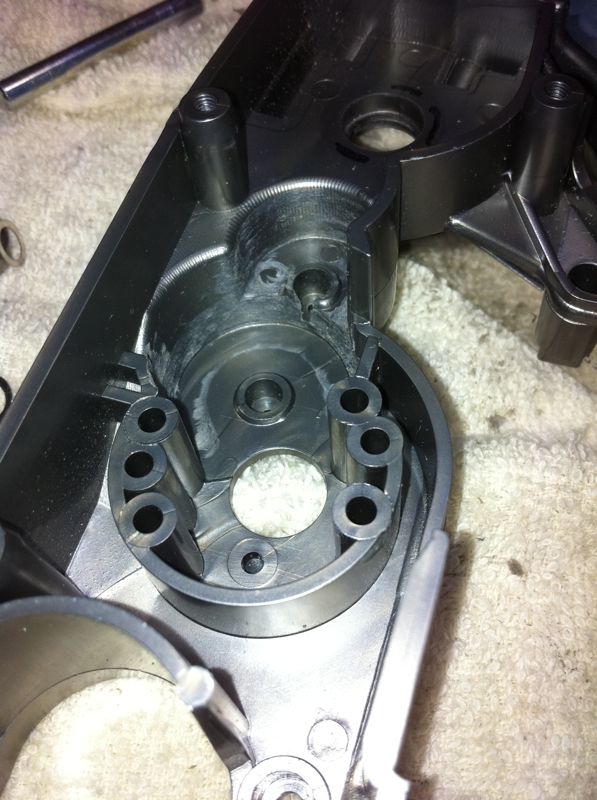

 樓主| sam 發表於 2012-5-20 21:54:31 | 顯示全部樓層
本帖最後由 sam 於 2012-5-20 21:55 編輯
原來要磨ー磨入面就0K
chy 發表於 2012-5-20 22:17:39 | 顯示全部樓層
回復 sam 的帖子
正是,要磨個內胆位,否則第一減速齒會揩到內壁。不過,小弟冇師兄你磨得咁靚,我求求其其用到就算。
