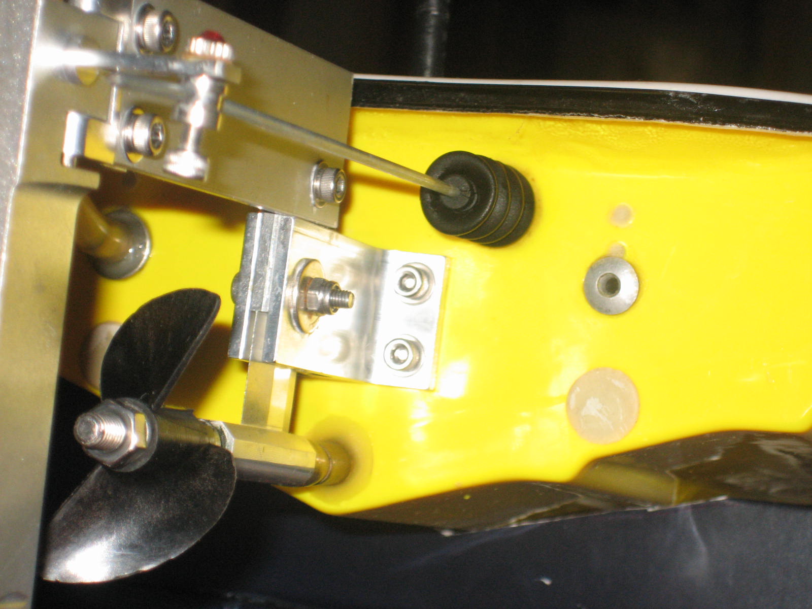

尋日大埔試水,隻艇唔多升水,我試將排電由船頭放去船尾,只有輕微改善,但一樣只係有聲,速度慢過乜!
艇仔設定如下,540size 無刷,100a自改水冷,11.1 3300 25c。
尾出行36一38葉!自改尾舵
請各大大指點問題所在!

麼打幾多KV ? 起碼3000以上. 槳向上調一下.
作者: sniper    時間: 2013-1-14 09:58
師兄
3200kV 槳向上調會唔會打空氣呢(見圖三)

要45槳

師兄,其實我係依你隻水上電單車做藍本,45槳係唔係大隻好多嫁??我改左中置舵可能會打到個舵條橋!!

36一38葉太細,我都試過40葉,100%油本都唔行,終於要45葉先正常.至於大多少,今晚量量告訴你.

已經用卡尺量了,45葉就是45MM.
作者: zero99    時間: 2013-1-14 20:24
45槳OK嫁,注意電池溫度就得.用甲乸膠槳包你話正.槳角度微向上調,試下同船底成直線,慢慢試.不會打空氣,
半浸槳全速時只有一半葉工作.
半浸 ...
其實而家已經同船底成直線,O甘要唔要調整到小小向天呢?謝謝!
另外半浸是否船尾出,而全浸就船底出呢?再謝!

半浸都可以船底出,視符玩咩船種

yes,微微向天.半浸槳裝快船一般都是尾出.

條尾算直嗎?
作者: zero99    時間: 2013-1-15 20:19
槳角度要一路玩一路試!!

因為噴水,試下加壓水板,軸和船底成直線
