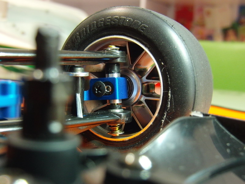

d.s 發表於 2013-2-16 19:05:03 來自手機 | 顯示全部樓層
呢set呔我用落104V2白豬,比清水更推頭...

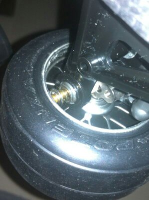

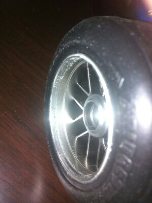

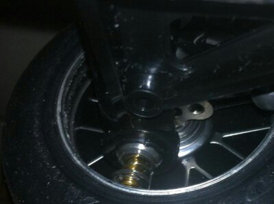

d.s 發表於 2013-2-16 22:53:03 | 顯示全部樓層
Photo upload~
feihome1 發表於 2013-2-16 23:39:17 | 顯示全部樓層
d.s 發表於 2013-2-16 18:57
今晚歸家拍照驗證
完全明白晒!thanks d.s. ching!

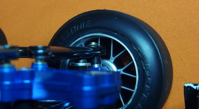

 樓主| 吃喝玩樂 發表於 2013-2-17 00:04:06 | 顯示全部樓層
d.s 發表於 2013-2-17 12:18:48 來自手機 | 顯示全部樓層
轉向杯wheel base問題?
俊亨 發表於 2013-2-17 13:29:14 | 顯示全部樓層
轉向杯有OFFSET, 條PIN 位就會唔同左, 咪會HI囉, 轉番0度可以解決
d.s 發表於 2013-2-17 14:01:57 來自手機 | 顯示全部樓層
off set不會影響pin位
wheel base先會影響到

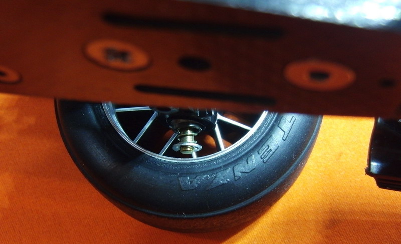

arvin 發表於 2013-2-17 18:07:50 | 顯示全部樓層
本帖最後由 arvin 於 2013-2-17 18:10 編輯
試吓攝介子 set高小小架車 條PIN就唔會HIGH住
俊亨 發表於 2013-2-17 23:41:59 | 顯示全部樓層
本帖最後由 俊亨 於 2013-2-17 23:50 編輯
我意思係 TAMIYA /TRG 可調式轉向杯, 佢地係叫kingpin 同axle距離做 0/3.5 OFFSET, 即係你講o個個wheelbase
d.s 發表於 2013-2-18 20:46:25 | 顯示全部樓層
我意思係 TAMIYA /TRG 可調式轉向杯, 佢地係叫kingpin 同axle距離做 0/3.5 OFFSET, 即係你講o個個wheelbase ...
嗯...純善意討論,offset一詞係小弟玩mini z時接觸,kyosho將offset用作調整車左右寬度,而wheel base則是前後輪軸心距離,而跟據師兄提供Tamiya op parts解讀,將前車輪向後移3•5mm解作offset.咁wheel base一詞又定義何在?
