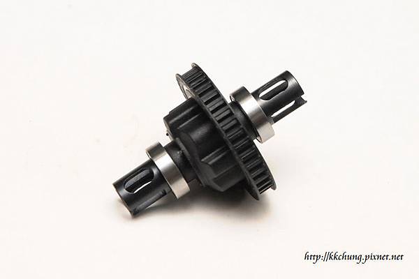

作者: kkchung    時間: 2013-4-17 23:28
CSO-ONE 齒差應該可以。

作者: kin33    時間: 2013-4-19 00:33
TM牙差,可以用,金屬齒
