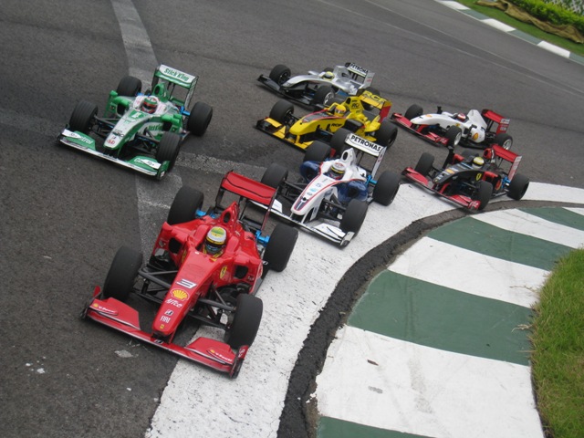

1/10 F-1 一級方程式賽-2022' 更新曰期2021/11/5
1.車架:  電動,後輪驅動車架模式及任何品牌及DIY自家製作 .
(輛距260mm或以上.輪闊距前後190mm或以下).
2.車殼: F-1 像真車殼 須裝上駕駛員 (任可品牌 )
3.風翼: 須裝上前後風翼 -前翼用不少150mm (Lexan不可)
4.車重: 1000g 或以上.
5.車呔铃: F-1 104
橡膠呔-前 後 (只定RiDE品牌)
6.摩打: 21.5R motor無刷有感-Sensored( 2200kv-)(任可品牌)
7.電子變速器:ESC-限定Blinky !mode.(可品牌)
8.電池: Li-Po/LiFe 7.4V、Nicb-NiNH / 7.2V或以下.(8.44v)
9.Gyro: 可使用Gyro!!
本項目參賽者請自行講買21.5R MOTOR.由2013-年度起本會採用
               ( 8.2-8.4vMotor Checker机. , 數據值驗定摩打).
報名費用: HK$150.

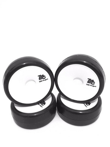

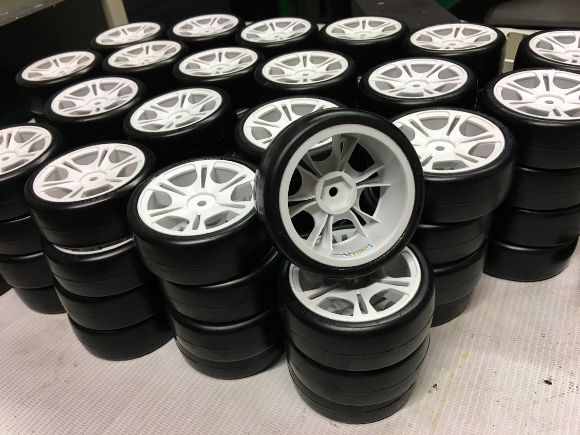

1.車架:-1/10 4wd車架(任可品牌)
2.車呔:-
GQ柱呔鈴2019型號/TYRE SET-24mm (限定 GQ品牌)
當日公發4條全日最多8條)

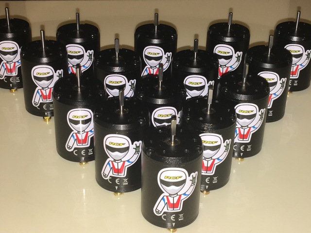

                         <如比較似其他品牌17.5t motor速度>
7.齒輪比-(最大限定-5.0 )或以上.....
8.車重:  車頂計 -120mm或以上-1400g/119mm以下-1450g
報名費280GQ2019柱軨Tire set4條及RCF星人摩打- motor 比賽後須交回本會.!!!

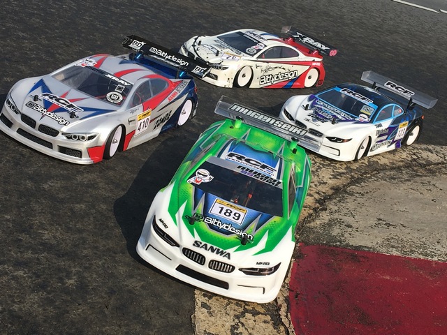

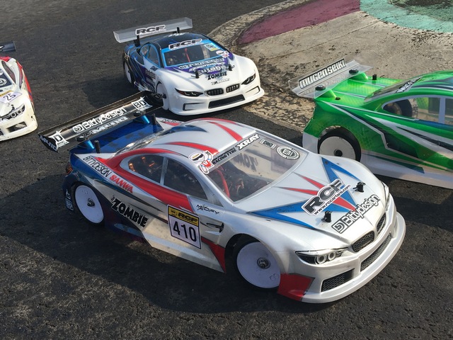

RCF ONE MAKE RACE
MOD TOURING
M410xZAC Project 更新日期28/9/2017
1. 車架- 1/10 4wd車架(任何品牌).
2. 車殼- 1/10只定 M410型號
車殼連原庒風翼(Bittydesgn品牌)尾泵把要跟原裝線位剪.
3. 車呔-
只定 (ZAC Project品牌ZET-RTMA(M))1/10 橡膠呔軨24mm/M-型号tire-set  (賽日最多8条作賽).
4. 摩打- 無刷有感BRUSHLESS Motor (任何品牌).
5. 電池- Li-Po/LiFe 7.4V、Nicb-NiNH / 7.2V或以下.
6. 車重-1350g
7.車高-車頂高度要有115mm或以上/風翼115mm以下.
報名
費用: HK$280 ZAC Project品牌 -M-型号tire-set 4條 另購$170-1set4條

            RCF  ONE MAKE RACE    F-1 一級方程式賽2018-- 更新曰期2018/8/8
1.車架: 1/10 電動,後輪驅動車架模式輪距260mm或以上.輪闊距前後190mm或以下( 任何品牌)
2.車殼: 1/10 F-1 像真車殼 須裝上駕駛員 . (任可品牌)
3.風翼: 須裝上 F-1 前翼闊150mm以上. -後(橡膠)風翼  (任何品牌)
4.車重: 1100g 或以上
5.車呔铃:GQF-1銀色軨-橡膠呔前x1m 後5S (只定GQ品牌)上限2SET.
6.摩打:speed passion V3.0 或 MMM 21.5R motor無刷有感-Sensored(KV 2100-Current=1.5A內)(只定品牌).
7.電子變速器:ESC-限定Blinky !mode.(可品牌).
9.Gyro: 不可使用Gyro!!
本項目參賽者請自行講買
   speed passion V3.0 或 MMM21.5R MOTOR
                                 .2013-年度起本會採用8.2vMotor Checker机. , 數據值驗定摩打.
報名費用: HK$300GQ F-1呔前x1M- 2條,後5S-2條set另購$200---1set

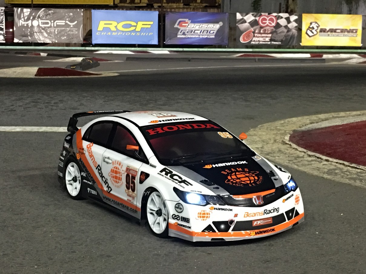

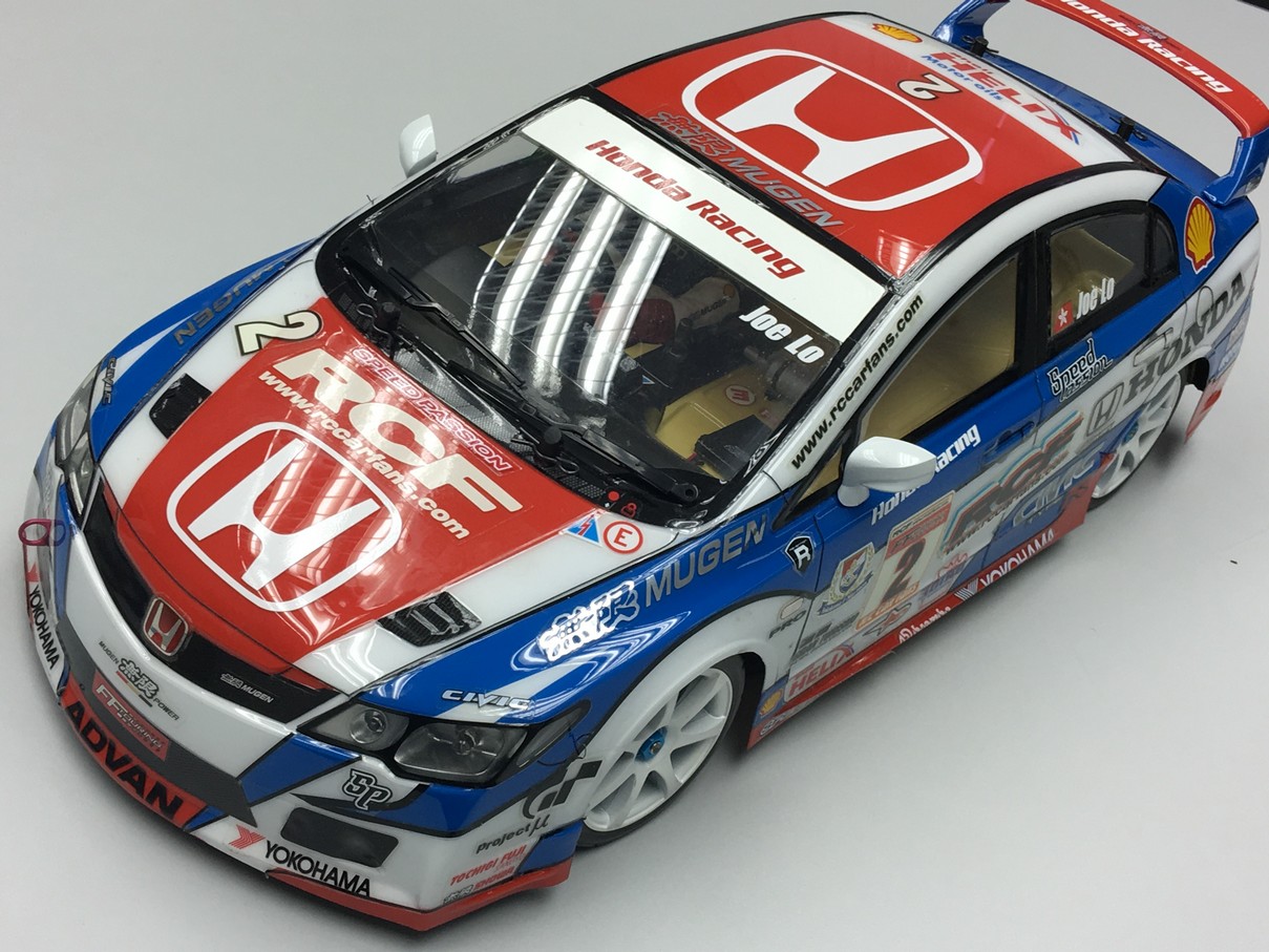

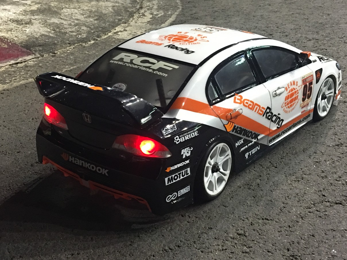

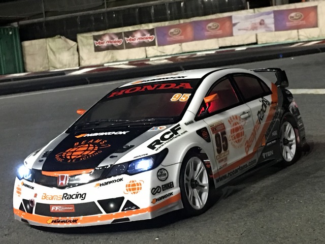

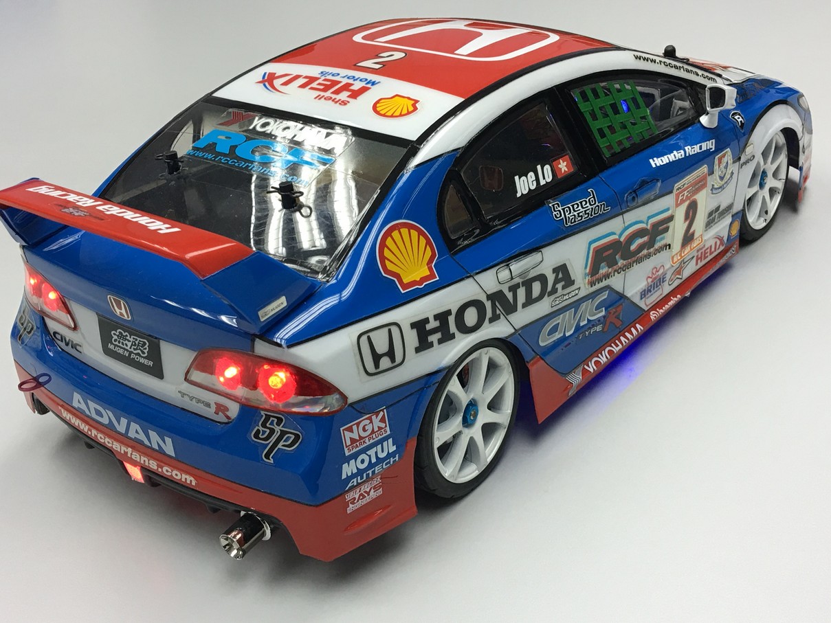

RCF  ONE MAKE RACE Sport FF Touring HONDA R CLUB
1. 車架 1/10.FWD FF TOURING 車架(任可品牌)
                   車系輪距257mm或以上
2. 車呔   (SPORT FF 17.5t組)用GQ/TYRE SET-24mm
               (指定車呔,呔膽及車鈴柱鈴/GQ-R901R-V3型號)上限8條!
3. 車殼  : HONDA
只定FWD 車殼.
           (車殼上色須要有前後灯貼纸及窗框貼纸!!窗要透明或半透明如茶,色ok)
4. 定風尾翼 :只可用房車用 軟的 或 金屬 尾翼所有車風翼可出於車身 30mm 內..(Lexan)不可
                                             但可用原庒SP-FD2/ABC EK9.DC2像真(Lexan) 風翼.
5. 電池: Li-Po/ LiFe7.4V-或以下Nicb-NiNH / 7.2V-或以下.
6. 車重/車高 :   SPORT-FF 1350g或以上/.如車頂高度低於125mm車重要1480g或以上.
7. 摩打/ESC     SPORT -FF組用17.5tMotor/ESC Blinky Mode(任可品牌)
8. 齒輪比 : SPORT-FF不限定齒比.
.本項目參賽者:使用無刷有感摩打請自行購買(任何品牌)
2013-度起本會使用8.2vMOTOR數據机motor-checker-Current=A數據
17.5tmotor kv2400 .數據驗定!無刷有感摩打!
報名費 $280GQ呔4條另購$140.
