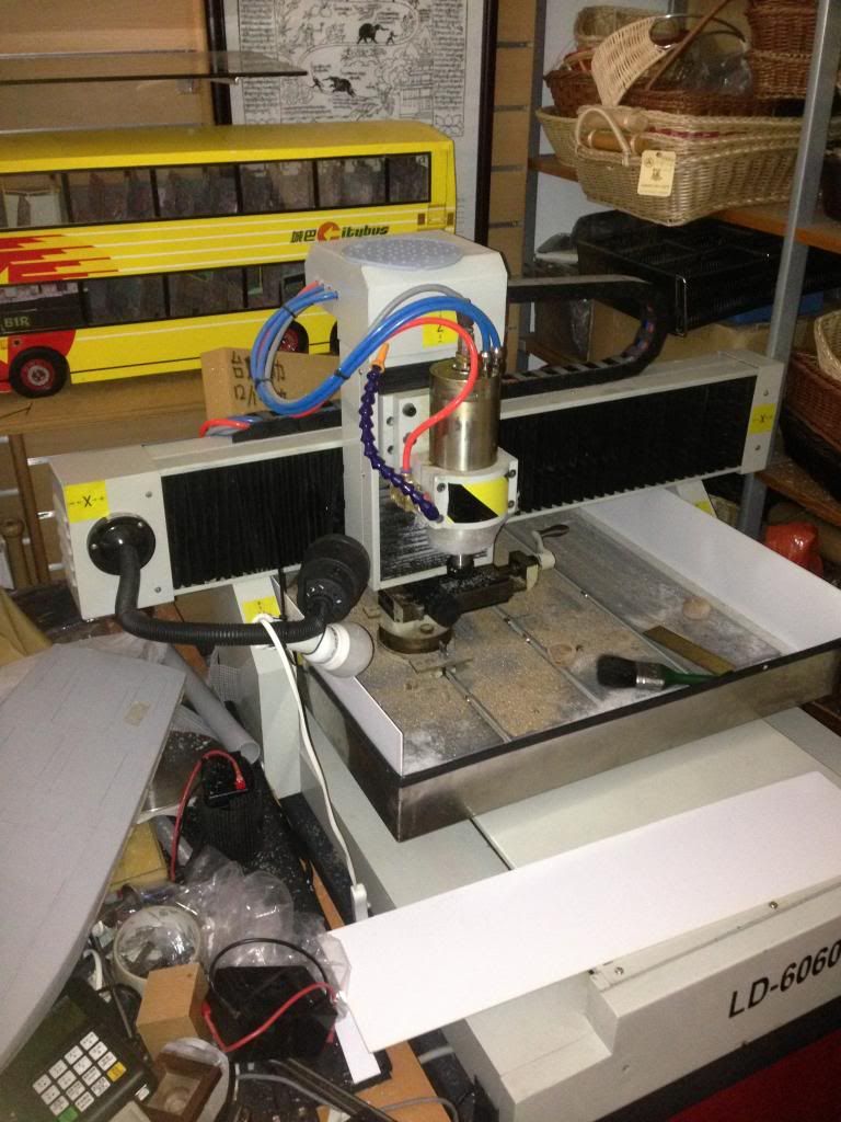

作者: shvictor    時間: 2013-9-17 12:18
本帖最後由 shvictor 於 2013-9-17 12:26 編輯
bigboymagic 發表於 2013-9-17 11:03
Shvictor兄,想問下您部CNC要幾多銀?買個陣已經連埋controller定係要自己去配番個俾部床先用得?愚問。 ...
我同尼間訂, 都入左部laser cut.   laser cut 切平面野幾好用, 唔洗夾住工件.  而雕刻機就要夾實工件, 雕刻機主要做立體件
http://gzldcnc.cn.1688.com/
Laser Cut 運作片段
http://www.youtube.com/watch?v=CjP2qmsl0oM
基本上出廠時全套齊備, 只需買返部電腦就得, 間店係廣州有門市, 可以上去睇睇
