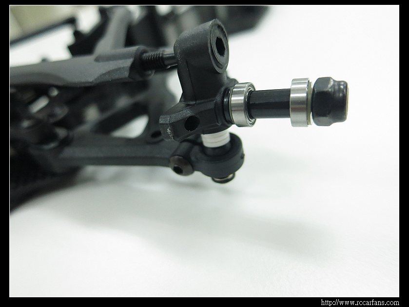

頭camber頂住粒波子個舊膠輕輕力扭已撻,舊膠軟到無倫。兩邊都撻了,點解唔用金屬?宜家要成組換,邊間有part買?

                  insert膠件系斜慢慢收入轉向杯內的!鴻昇,萬里,健全有parts!
作者: winclearly    時間: 2013-12-20 00:13
你用鋸,鋸一條抗,然後用一字批,留翻出嚟就可以喇。

正常一件零件不用加工也能扭返出來吧!很差的設計!!!!

不是設計問題,只是膠件太軟,應改用塞鋼料

winclearly 發表於 2013-12-20 00:13
師兄好方法,其實裝這位置要慢,同收入時要覺得入到牙先繼續收,不能硬來,同要落小小油就可出入自如。

其實在安裝前,鋸一條坑,用一字批較六角匙受力同較易入。

你估佢係蛇仔D料咩,抄S100 S120 設計但個六角大力會變圓形

收得入但扭返出來又撻,乜膠野丫!!!火都黎!!!
