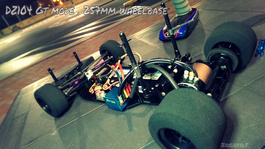

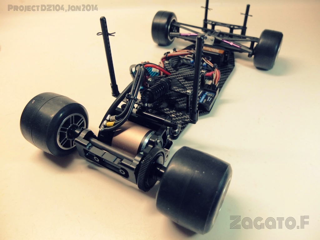

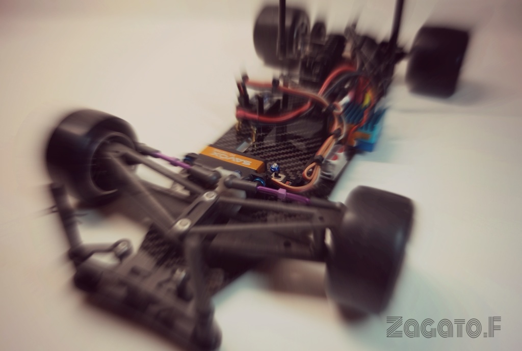

蝠貓的 DZ104 Gt / LM 首試分享。
幾跟艱苦,與板皇一齊開發完成了第一架我們的車架。 亞仔終於完成!  用104改就叫佢做 DZ104 Gt /LM

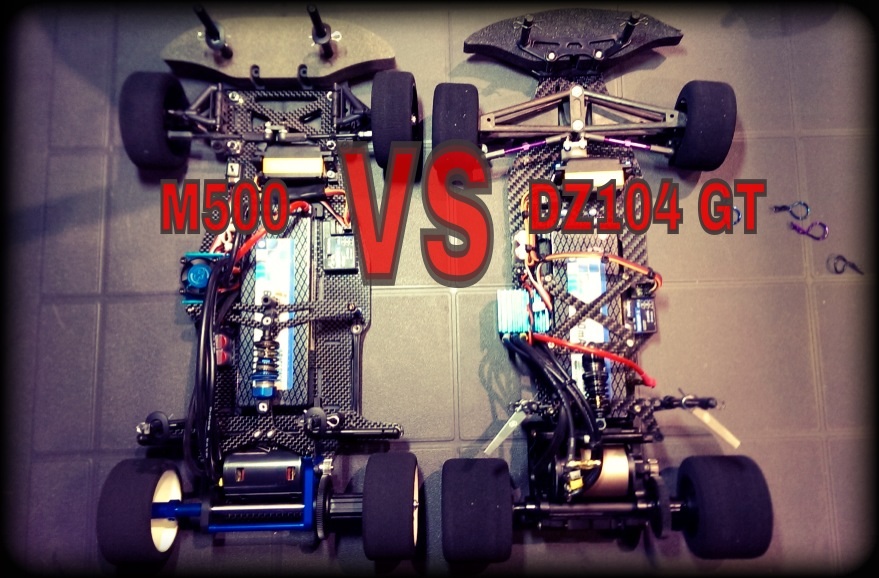

承蒙友人Terry及板皇相助,(Terry 亦帶來近日日系明星 Kawata M500GTR 作拍跳。)日前於JV首試得以順利完成,得到好多寶貴參數為最終版作定案,大致上車架非常吾錯,只是在細骨節位上有稍微改良便可。最終版本可望於農曆年後問世。
試車後之感想:

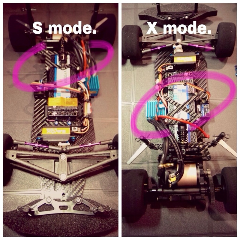

基本以Xmode 二樓作主調,X mode 較S mode 硬身及推頭,比較易揸但要早收油入灣,感覺較輕鬆自在。 另外因用上軟(Tamiya Red)尾彈弓,在高速大灣略嫌太過粘灣,需要改用中硬度彈弓為上。 扭腰中部亦因用上軟彈弓有輕微撞底。(想這應該因為用上4000kv , 速度太高之過,若是3000kv 或黑白豬就沒有問題。)
用S mode 二樓板時,駕駛落去個感覺部車既車身比較軟及較X mode靈敏.  特別在中至高速灣道。需要較集中精神去操控,亦可以late brake 切入灣道。
在中慢或者慢灣時出入灣感覺大致上係差不多,非常靈敏! 好爽,只要一收即入。
片就暫時欠俸,因為晚黑拍果條片太過鬆旭蒙。遲D再上。
DZ104 1st run data reference.
Ride height. 4.5mm
Standard Tamiya f104 w camber
Front spring . Sliver (Soft)
Rear spring . Red (Soft)
Friction damper grease . Tamiya medium.
Toe out -2
初次之機械設定。
  • 行GT Mode 257mm wheelbase 配HPI 200mm Toyota MR-S GT300 車殻。
  • 二樓板,兩個模式都有同塲測試。(容後再作補充)
  • ESC , hobbywing 60A NA.
  • TP MOTOR 4000kv
  • Servo SAVOX 1251
  • Control , Futaba 2.4 system
  • GQ 103 F1 呔,頭硬尾軟。

hkpeople1997 發表於 2014-2-6 13:53:43 | 只看該作者
Hi 師兄, 有小小問題想問問, 用一般方電的話是如何固定電池?
用x 版的話有二樓板應該吾係問題, 但用s 板的話是否要用膠紙固定電池?
 樓主| batcat 發表於 2014-2-6 23:52:33 | 只看該作者
本帖最後由 batcat 於 2014-2-6 23:55 編輯
用x 版的話有二樓板應該吾係問題, 但用s 板的 ...
Yes, 正確。X不需要膠紙,S 要..。
