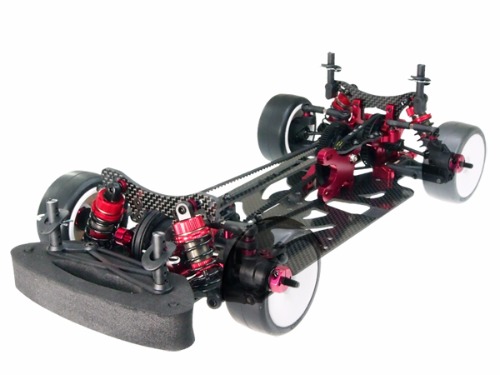

小弟有玩開touring,想揀架M車玩吓,請敎師兄們有乜好野介紹,頭轆定尾平轤車好?唔想太慢俾人爆菊。聽聞ABC naked 金仔戰鬥力不弱。

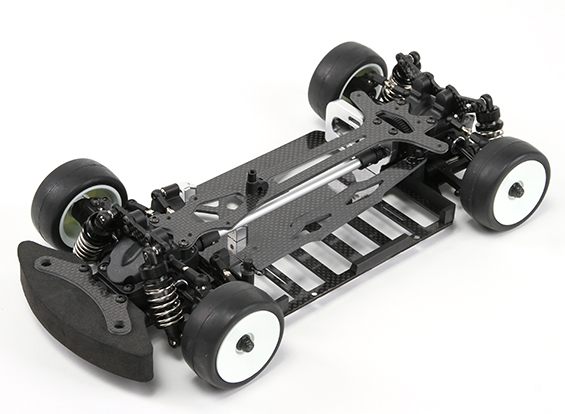

 樓主| 柏德列 發表於 2016-8-28 17:22:43 來自手機 | 只看該作者
top 4wd 是否指這部?
hung1980 發表於 2016-8-28 19:49:43 來自手機 | 只看該作者
top 4wd 是否指這部?
YES,是的
blanakuma 發表於 2016-8-29 09:06:05 | 只看該作者
用 Touring DIY 改為 M 車
 樓主| 柏德列 發表於 2016-8-29 10:48:28 來自手機 | 只看該作者
師兄有計喎,想請教點改法,真心想用touring改。

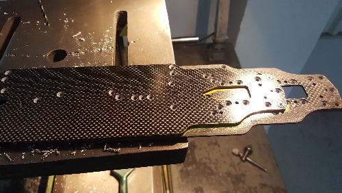

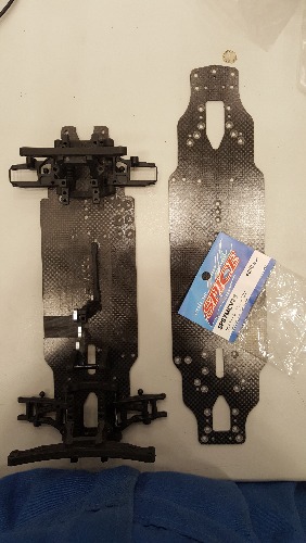

JOHN2 發表於 2016-8-29 17:08:24 來自手機 | 只看該作者
本帖最後由 JOHN2 於 2016-8-29 17:33 編輯
買yokomo m車手腳,m05狗骨,前皮带,之後自己度位將前臂碼波箱泵把轉向孔後向後5cm重新開洞然後裁走多餘部分,二樓板多數要裁中間然後前波箱4粒螺絲加spacer墊高,前後二樓板中間重叠位置用中柱收螺絲固定,工程浩大
想簡單小小,用部MTS-FF,FF03,FF12照咁既方法改車尾,可以顧小皮帶果辦,spice yokomo m車手腳我改上TA05M FOUR完全無問題(改完直上套裝呔唔再易反車,原裝m05手腳跑車場要花好多心血去set先冇咁易反),度過位team c tr10/cso可以用

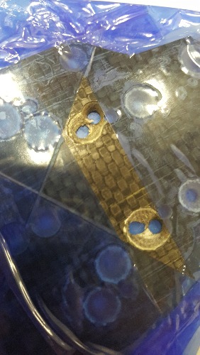

JOHN2 發表於 2016-9-2 03:01:06 來自手機 | 只看該作者
整緊,有洞鑽衰左要補灰再執

JOHN2 發表於 2016-9-3 03:05:04 來自手機 | 只看該作者
試位中………
