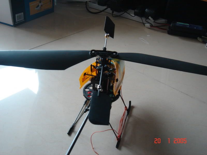

請問於圖中打橫的是主漿, 打直的叫乜野呀??

我先set機尾那個東東, 讓飛機不會自轉, 這個ok了
飛機也沒有前衝/後褪
就是向左後方移動
我之前爬了文知道這是乜乜ground effect, 但真係試左好耐都未得....
飛高d都飛左後
我想問:
1. 我圖中的打直的漿有無問題(因為我見到有其他人在這貼過004圖, 這2隻漿好似無咁直)
圖中上方的那隻是不是過份斜了???
2. 請問一舊Li 電和一隻普通的差機 要幾$$?
3. 請問有關手制, 大多數人常用的是右手還是左手控制油門呢?

1)重使問...係要平嫁..只要由翼尖望入去個四方架對平就得啦!
當然要順返主槳方向..(呢隻叫平衡翼!)
2)$130同$150咁上下...
3)雖然重係右手主流...但係多左好多人左手!

原帖由 kevin-ysl 於 2007-4-7 11:11 發表
2)$130同$150咁上下...
吾該呀
原來真係要平既!!!!! (賣野間鋪真係吾helpful 喇!!)
但係乜野叫: 由翼尖望入去個四方架
主翼翼尖?定係呢對小翼??
邊度係四方架??
作者: heliguy    時間: 2007-4-7 13:15
1) 打橫睇,平中間兩個半圓個塊片。
3) 右手油門是香港是主流,左手油門是世界主流。
