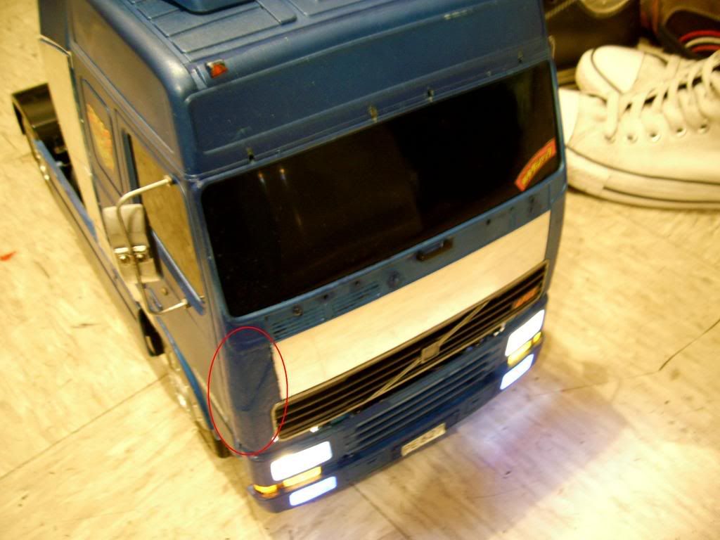

紅圈位置唔知岩唔岩用呢?thx

咁大獲..用唔用得呀??
作者: 馬田    時間: 2007-4-28 03:30
如果唔係咁大撻,只係裂左咁,我覺得做好背後補強,流小小aa膠入裂縫內就ok
在表面打磨一下,睇下有沙"lon", 先決定使唔使上灰
如果上灰就用星星果隻吧
易上手,易磨, 但係就等d耐干
如果流完aa膠都仲有好大o既裂痕的話...(真係走投無路...)
我好建議用原子灰,因為真係硬好多,同埋收縮o既比例比雙星的小
通常用完原子灰之後,打磨後,都會用小小雙星的putty補沙"lon"
干左又打磨...滑先噴低灰上色
good luck!!
(ps. 開原子灰的份量要略為多小小,因為太小好難較落幾多快干劑..太小快干劑會唔干的..緊記)
