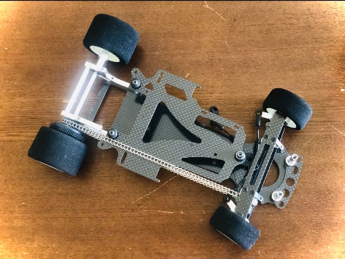

等唔切h2rd既Fantom炭件,支持本地手作,價錢好底,驚喜
 樓主| tkwcrash 發表於 2020-8-23 10:50:27 來自手機 | 只看該作者 回帖獎勵 |倒序瀏覽 |閱讀模式
本帖最後由 tkwcrash 於 2020-8-23 19:07 編輯
需然花紋同h2rd唔一樣,不過hkhandmade 既直格花紋睇睇下覺得重靚,轉左做炭板架車當堂唔一樣

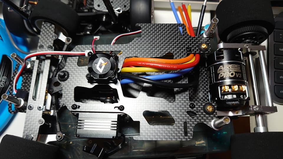

H2RD個二樓板同你呢款跟原裝嘅,最大分別唔係物料,係中間電變位安裝設計問題。
Kyosho呢個三角形同果兩個窿設計,會頂住啲電變電線出嚟,安裝電變因為得果兩個窿上,好多電變都裝唔到。

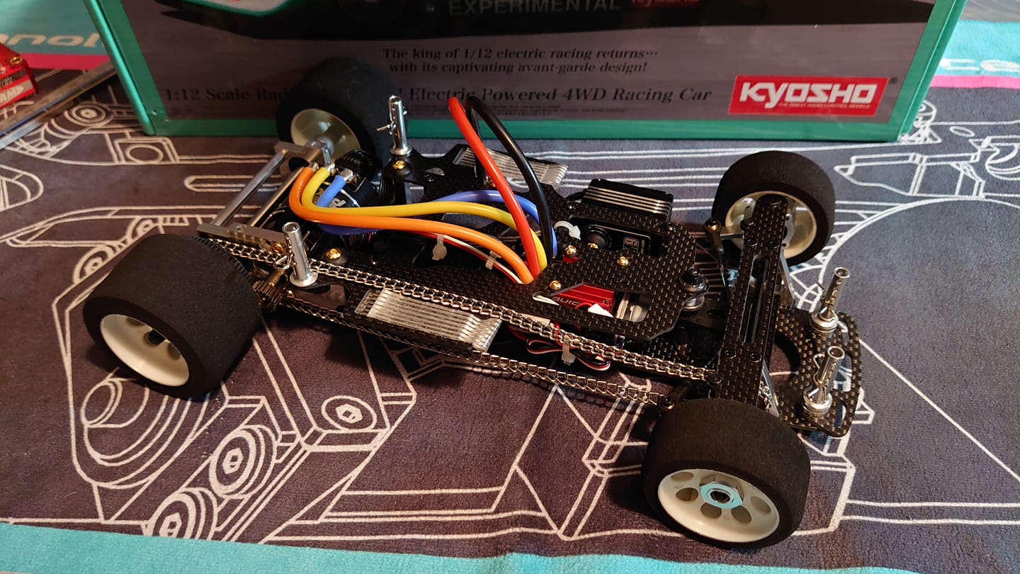

你裝電變時就會知我講乜~
手作出左兩個版本,我呢個版本係原汁原味裝飾擺設用
 樓主| tkwcrash 發表於 2020-8-23 18:38:21 來自手機 | 只看該作者
AMAT 發表於 2020-8-23 14:33
你睇返個電線出位就會知。KYOSHO果個......用有刷就OK,無刷係好麻煩。

不過H2RD呢個電變風扇位好似冇咩用,睇個位好似風扇吹住塊板落唔到電變度
AMAT 發表於 2020-8-23 20:58:03 | 只看該作者
tkwcrash 發表於 2020-8-23 20:37

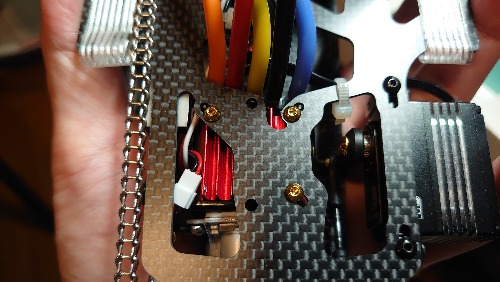

佢果個位唔係裝風扇,係俾人用大部份電變裝風扇果四粒螺絲位,嚟裝個電變上底板。
原裝只係得兩粒,俾佢KYOSHO出果隻電變。

我見你裝左把風扇上去以為個位係設計嚟裝風扇

驚可以落膠水邊嘅。但係二樓架係同電變一齊,螺絲上實,理論上唔會郁,所以都唔會話點樣去磨。
