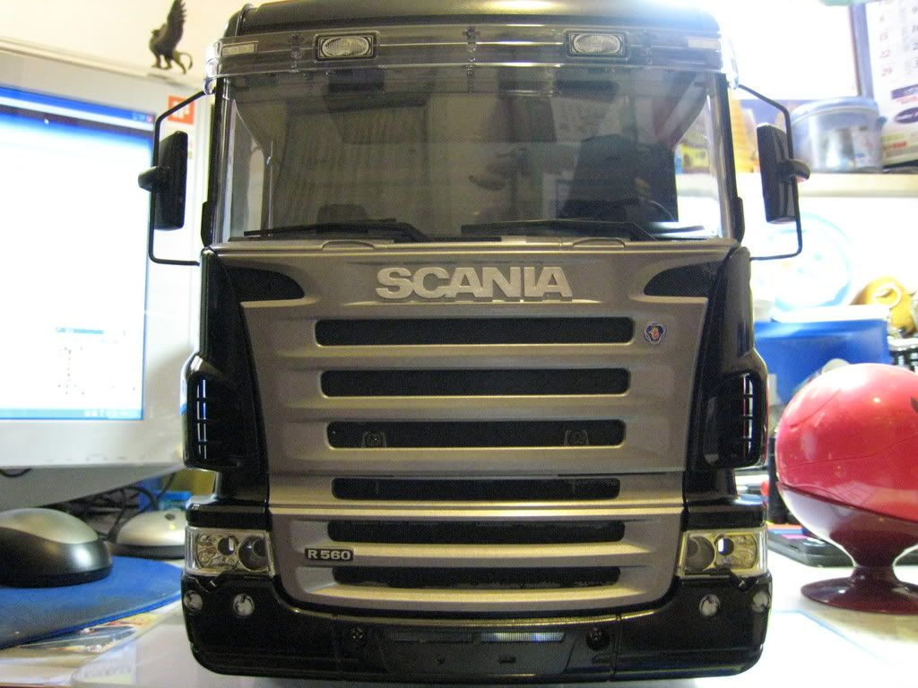

我既暗黑大雞雞

作者: 有勇冇謀    時間: 2007-7-4 13:43
欠燈 喎.....
作者: AltezzaMak    時間: 2007-7-4 14:39
唔夠喉! 有冇多d相呀?

作者: Doughboy    時間: 2007-7-4 21:23
我既暗黑大雞雞
R560正!
