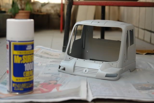

終於都開工整unimog喇......
原裝國產車未甩油....
第一次甩油....甩得唔係太乾淨....不過唔緊要啦....還掂都係噴黑色....冇所謂.....
話咁快假期又完左喇.....又要等下個星期日先有時間諗點套落架TLT度.....
不過配TLT原裝轆個SIZE怪怪咁....BLACKFOOT果條又好似大過頭.....唔知F350果隻會唔會效果好D呢?
未完......待續.....

上個week買左噴灰同油喇.......
琴日買埋打磨3寶其中2寶 - 粗目同埋Finish.....因為細目冇貨今日試下去第度搵下先......
唔知d膠件切開左之後,可以用d咩將佢痴返再打磨返靚佢呀??
部車真係嚴重龜速進行中.......3月要考試而家要開始喪溫書......唉........

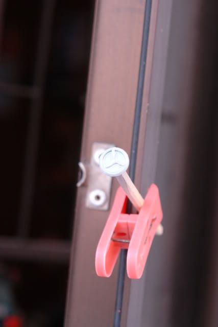

作者: boogie    時間: 2008-2-21 21:29
睇完呢幅相我都想整番部
[attach]144827[/attach]
作者: 藍毛毛    時間: 2008-2-22 00:32
標題: 回復 17# 的帖子
D漂水浸D90  D件都好掂,咁電鍍鈴得嗎。
作者: 藍毛毛    時間: 2008-2-22 00:33
標題: 回復 22# 的帖子
呢部係U500來。
作者: Evo露筍    時間: 2008-2-25 16:47
琴日又o係屋企整多左少少野.....
車頭玻璃洗靚左.....
開始著手底盤,最後都係要加長底盤~但係就要加長條狗骨or買條長d o既.....
睇情況好有機會3月內可以完成....(希望......)
作者: 藍毛毛    時間: 2008-2-25 16:49
標題: 回復 25# 的帖子
膠片用磨光劑捽,會好令。
作者: Evo露筍    時間: 2008-2-25 17:09

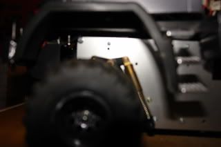

作者: Evo露筍    時間: 2008-4-19 22:54

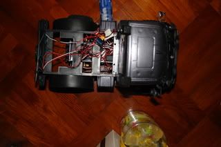

等左幾個禮拜,塊訂迨o既比原裝長o既果2塊鋁板終於到手,不過有少少位要自己再轉洞,同埋整果個調轉左塊板去整,搞到摩打散熱果個位冇左....
上返好個殼落沙板,裝返d料落個車架~因為大風大雨冇去買鋁角裝車身上好~~就咁放上去影張相先~~

作者: Evo露筍    時間: 2008-4-24 16:52

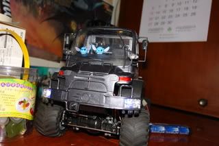

又換返隻3003servo,張軸距縮細,凹左個殼上去個比例岩好多~~~
而家差未諗到點張個殼上落架車度~~

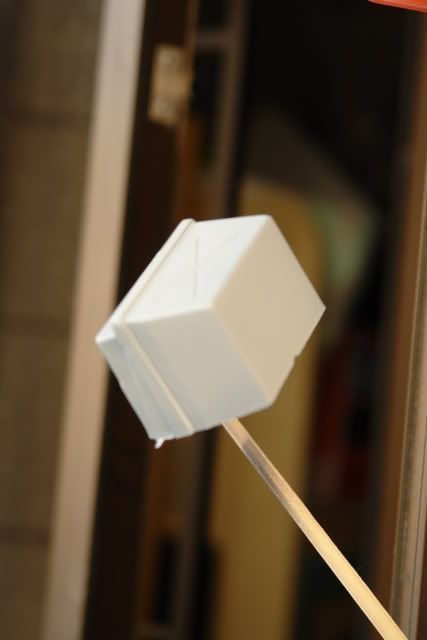

車尾差個斗......唔識整呀....有冇人可以幫手整呀?想做返同benz1850果隻斗咁樣呀.....
Length : 235mm,Width : 175mm,Height : 145mm
可以幫手o既pm我傾丫~~

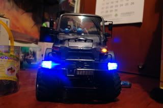

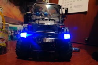

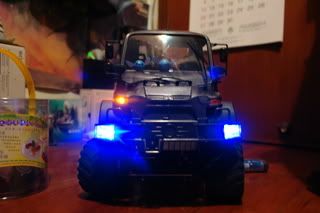

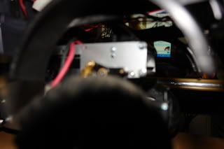

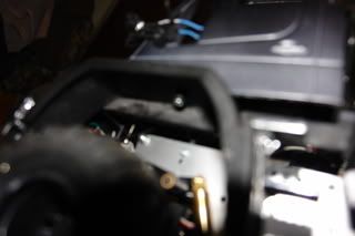

停車時只有藍燈,開車會有連白光燈, 3racing產物
打左燈
打右燈
Top shot
車頭車尾內籠,重未研究到點上個殼落去
[ 本帖最後由 Evo露筍 於 2008-4-25 00:36 編輯 ]
作者: Evo露筍    時間: 2008-4-25 00:38
new update~
作者: 藍毛毛    時間: 2008-4-25 00:48
標題: 回復 48# 的帖子
用AA 膠
作者: Evo露筍    時間: 2008-4-25 00:59
標題: 回復 49# 的帖子
咪玩啦........
作者: 藍毛毛    時間: 2008-4-25 01:07
標題: 回復 50# 的帖子
做D支架咪掂

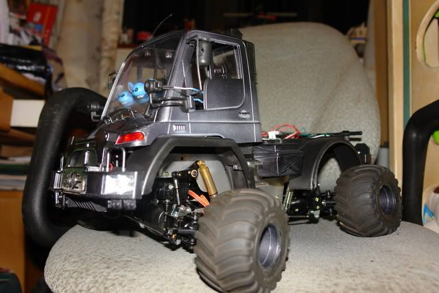

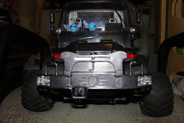

作者: Evo露筍    時間: 2008-5-4 23:14
車殼同車身終於都成功裝上左喇~~
但係問題又出現喇.....個3racing燈組唔知做乜野,買返黎果陣都正常操作,但係膈好晒之後,裡面dfunction好似亂晒咁,for example,明明插左係左轉閃左燈,佢就變左頭燈長著.....(我好肯定我冇插錯位....因為第一次set完之後我make晒number)
真係激氣.....唔知係壞左定係咩?!我o係 X星買o既,但係買左都成大半個月,一定冇得換架喇....我可以點好呢?(除左再買個新之外)
唉......整車整到灰灰到......
作者: 藍毛毛    時間: 2008-5-4 23:36
標題: 回復 52# 的帖子
不要灰心,加油加油
作者: Evo露筍    時間: 2008-5-5 01:22
標題: 回復 53# 的帖子
重有唔知係唔係個殼重得滯,搞到4條避震唔夠力回彈返上去......
頭痕.....真頭痕.....
作者: 藍毛毛    時間: 2008-5-5 01:46
標題: 回復 54# 的帖子
呢個車殼係全膠,用另一種牌子油壓會好D
作者: Evo露筍    時間: 2008-5-7 01:38
又update下d新進展先~~
架車已經99.8%完成,重差一條尾直濕(90-92mm),同埋斗o既軟篷~
燈已經set好左喇.....不過明明係full雞向前全著頭白燈,brake就著尾燈,
變左full雞向後著頭白燈,brake就著尾燈
明明裝車之前set都冇問題....裝左先咁....激死....
請左麥雞雞做司機加麥牛牛做乘客~~
不過架車整得唔係咁好....度位方面出錯....所以車身唔係置中....
[ 本帖最後由 Evo露筍 於 2008-5-7 01:40 編輯 ]
