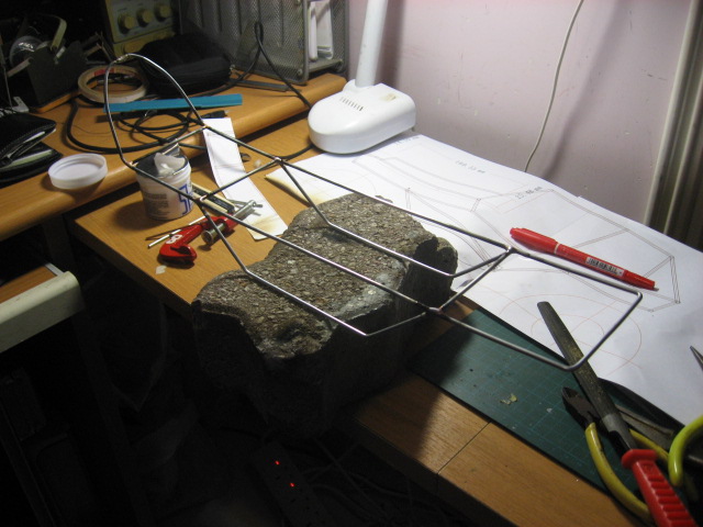

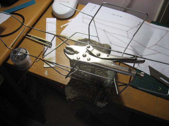

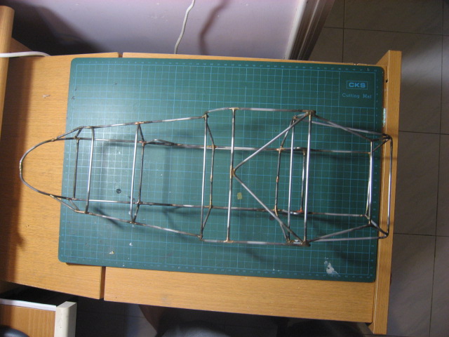

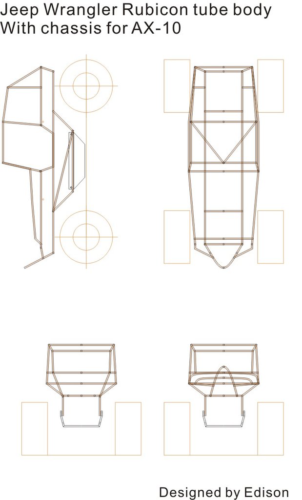

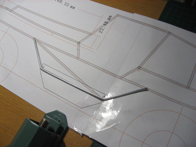

Design Drawing
作者: edison    時間: 2008-4-21 14:00

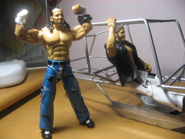

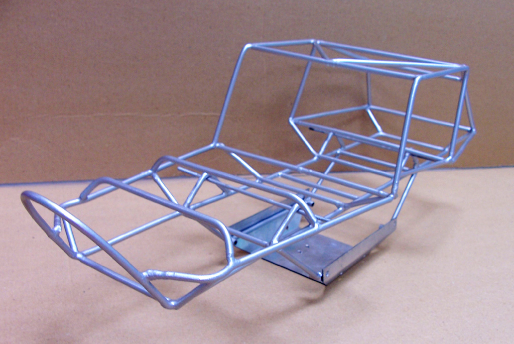

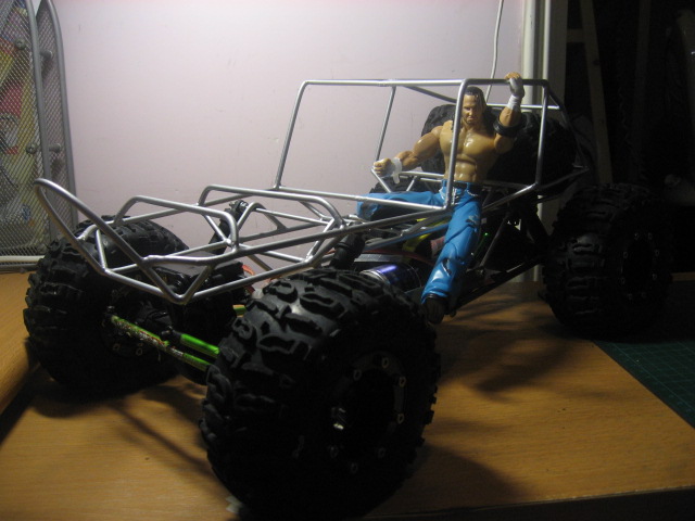

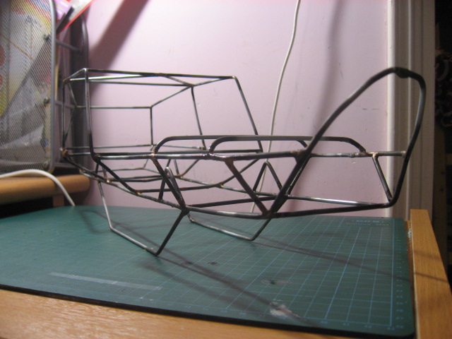

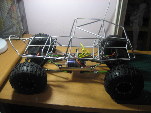

開工 la!
作者: edison    時間: 2008-4-21 14:01
作者: edison    時間: 2008-4-21 14:02

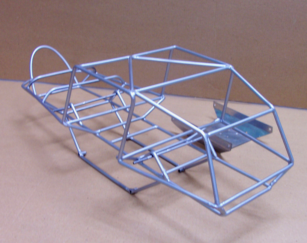

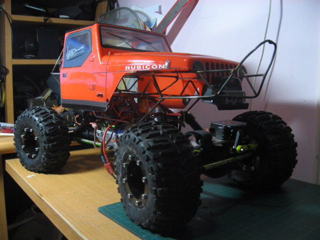

Jeep Wrangler Rubicon Rev 1.0 finish.
作者: fyin    時間: 2008-4-21 15:02
Hi Bro,
Very nice frame work

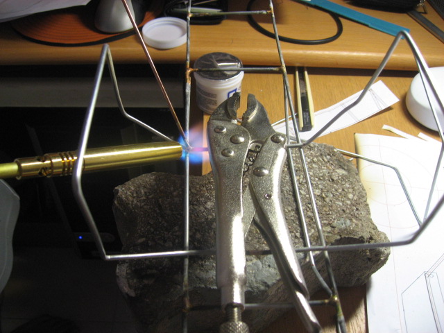

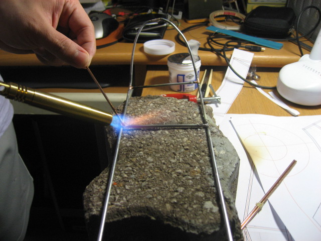

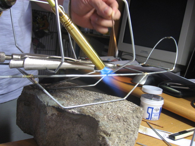

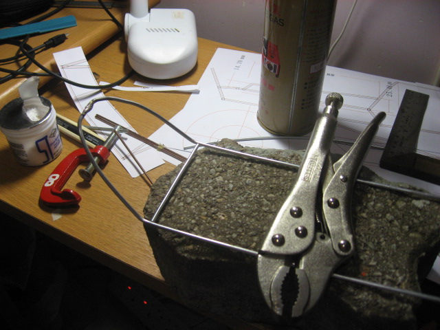

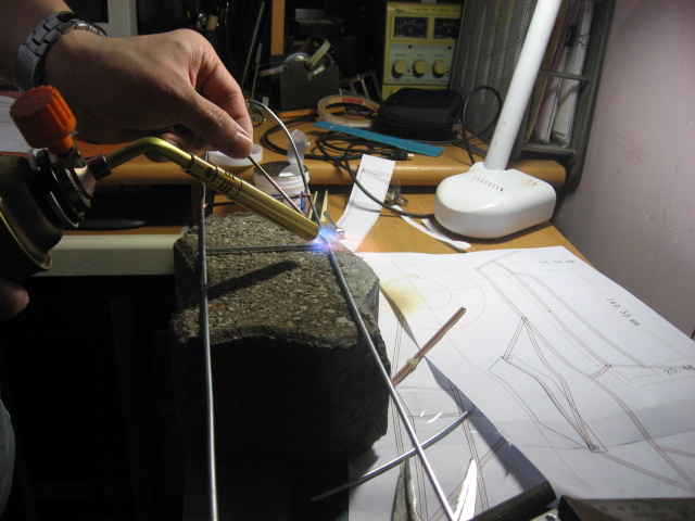

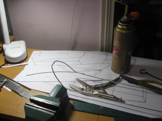

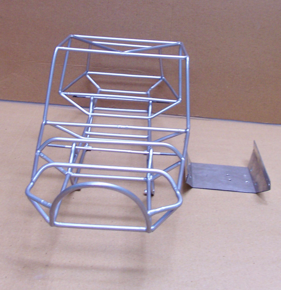

作者: kinc    時間: 2008-4-21 15:22

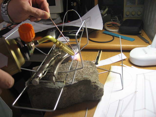

好勁工藝!!!
想問下你燒焊時, 左手果支乜野來的?? 是普通的焊錫??

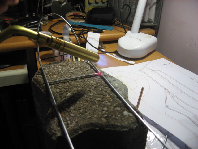

作者: edison    時間: 2008-4-21 16:13
原帖由 kinc 於 2008-4-21 15:22 發表
好勁工藝!!!
果支係銅支所以係銅桿!
作者: kinc    時間: 2008-4-21 16:41
原帖由 edison 於 2008-4-21 16:13 發表
果支係銅支所以係銅桿!
明白, 唔該!!!
作者: test09    時間: 2008-4-21 17:49
果支係銅支所以係銅桿!
好勁! 原來可以用火槍銅桿(又學到野),不過沒手套隻手唔熱咩?
還有車架是不是鐵支? 我也想桿來玩玩,教下我好嗎?
作者: edison    時間: 2008-4-21 23:38
原帖由 test09 於 2008-4-21 17:49 發表
果支係燒銅桿用的比較高溫, 支銅枝我用到只有6cm長先覺得熱要換。
其實小弟係第一次燒銅桿,又唔識到ok la!

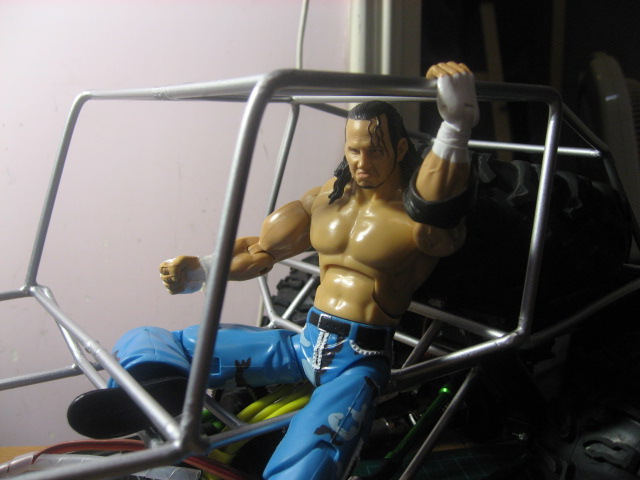

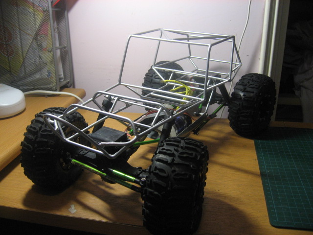

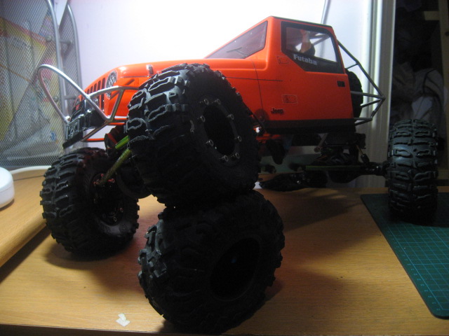

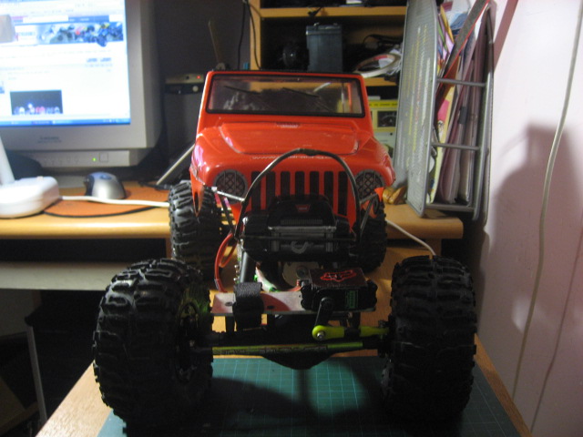

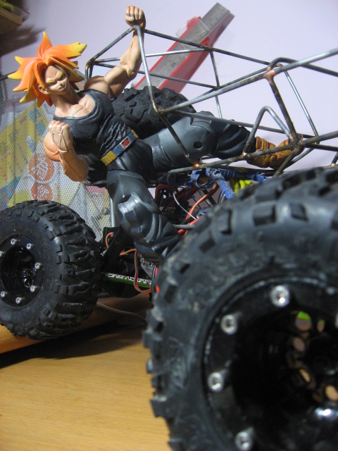

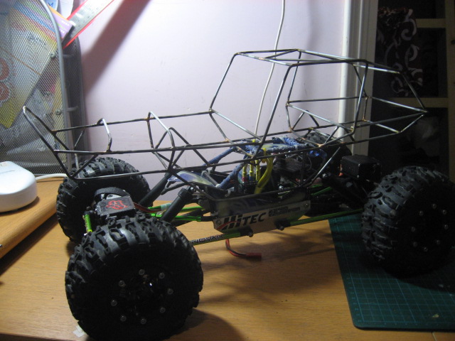

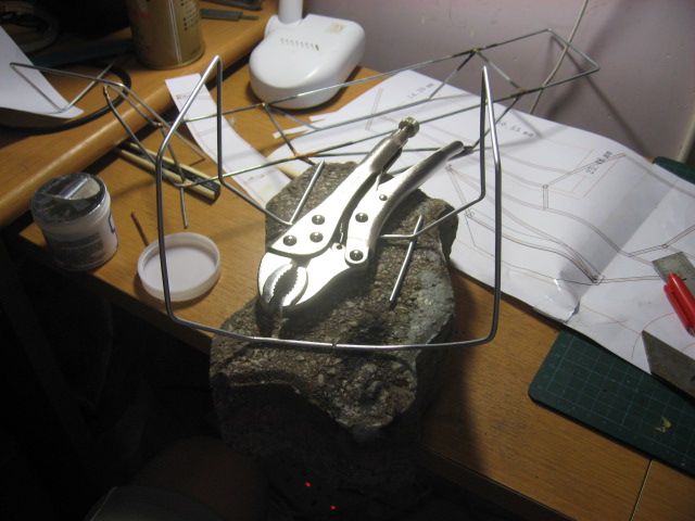

作者: pkwong522    時間: 2008-4-22 09:02
睇落,好似好高
作者: edison    時間: 2008-4-22 09:28
原帖由 pkwong522 於 2008-4-22 09:02 發表
睇落,好似好高
This is just pre-assemble, the final CG will lower a lot same as design drawing!!!
[ 本帖最後由 edison 於 2008-4-22 09:30 編輯 ]

作者: edison    時間: 2008-4-26 23:39
Show you how to made!!
http://www.youtube.com/watch?v=bKy7cXYXegY

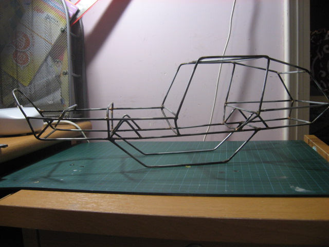

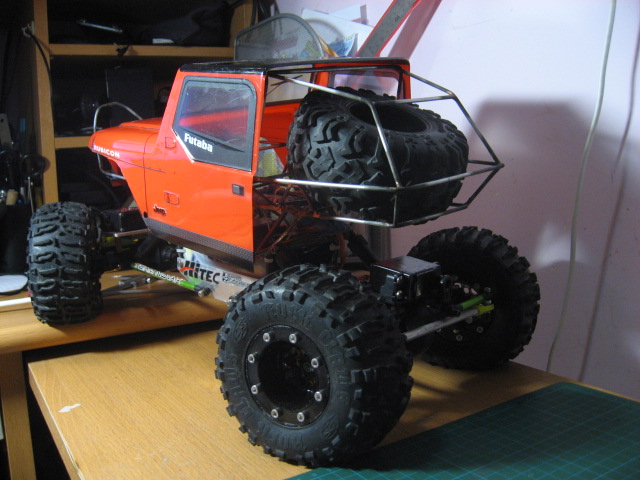

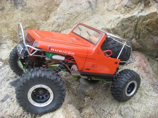

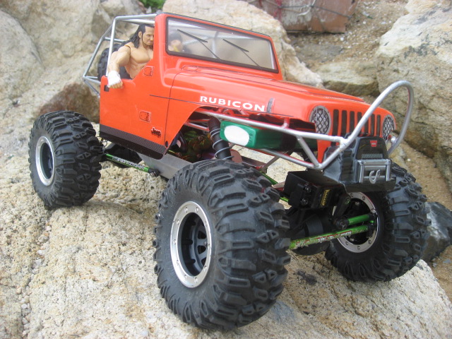

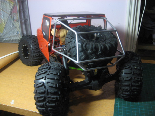

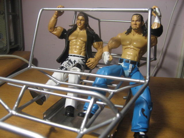

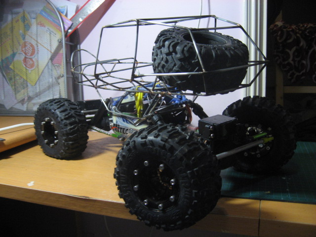

作者: edison    時間: 2008-5-5 15:36
The 4mm revision was finish!
It is look much powerful right? :32:

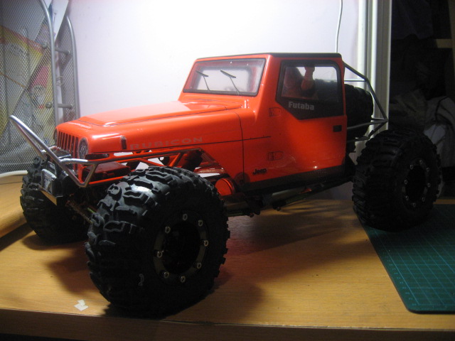

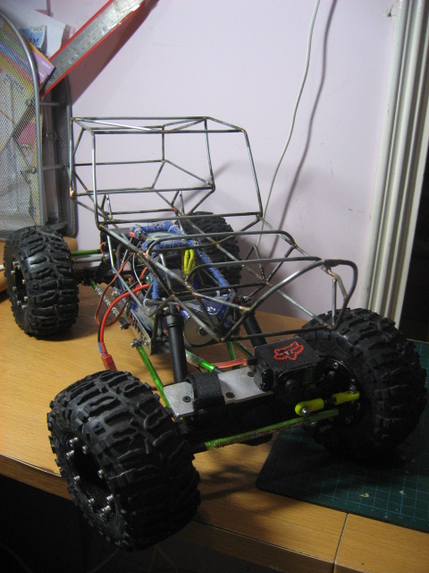

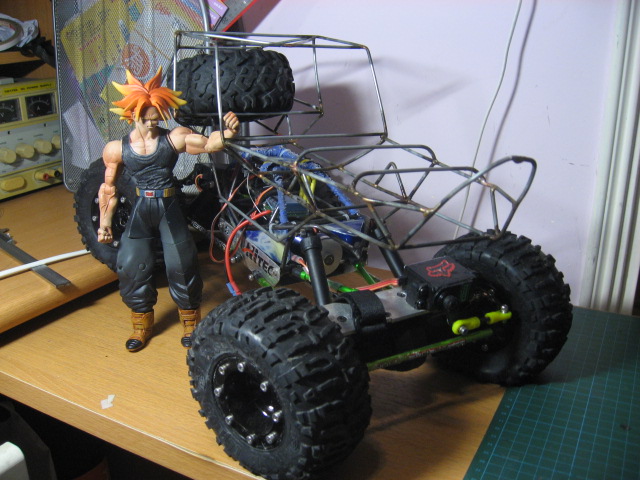

作者: edison    時間: 2008-5-8 14:09

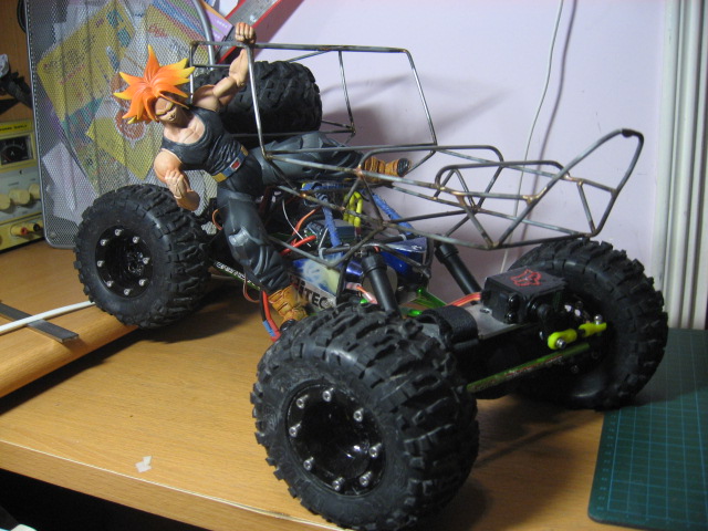

作者: ipjan    時間: 2008-5-10 01:54

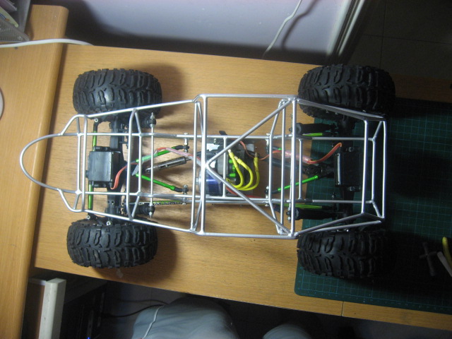

good job...thx ur share
may i know what is ur bl esc and bl motor inside??
作者: edison    時間: 2008-5-10 13:50
原帖由 ipjan 於 2008-5-10 01:54 發表
ESC: Side winder
Motor Hyprion 850kV

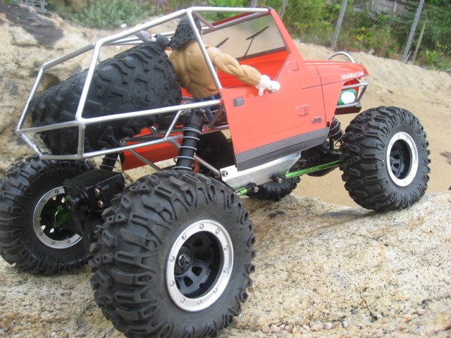

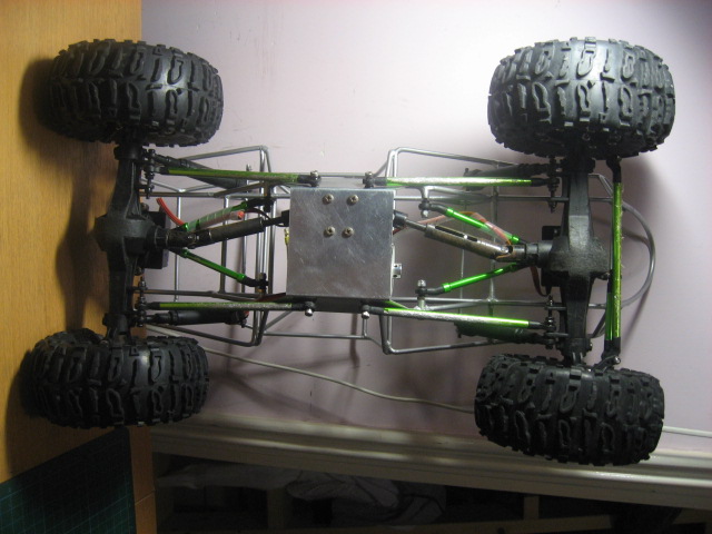

作者: edison    時間: 2008-5-10 21:11
Test run :32:
overall result:
Climb slope same as before! :32:
But side walk has a bit problem because the CG was hight!!
But the realistic running movement is very sweetly :3:

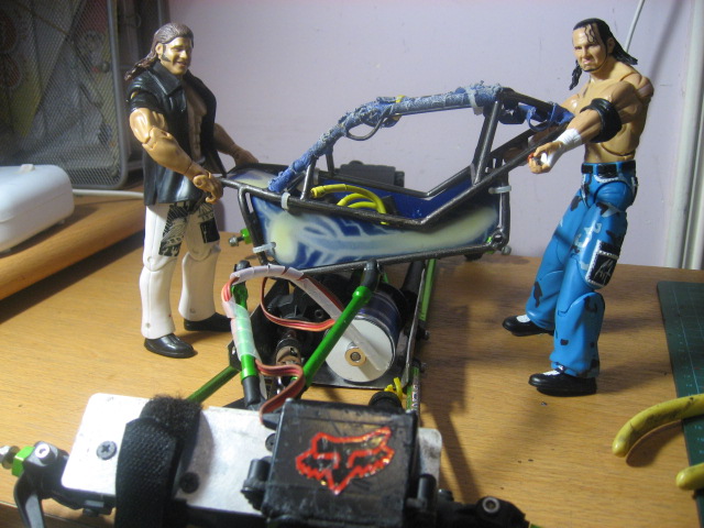

作者: 藍毛毛    時間: 2008-5-10 22:12

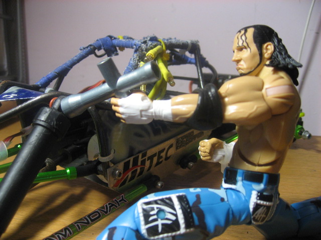

標題: 回復 17# 的帖子
點果D係乜野粉,
作者: edison    時間: 2008-5-10 22:34
原帖由 藍毛毛 於 2008-5-10 22:12 發表
點果D係乜野粉,
助焊劑

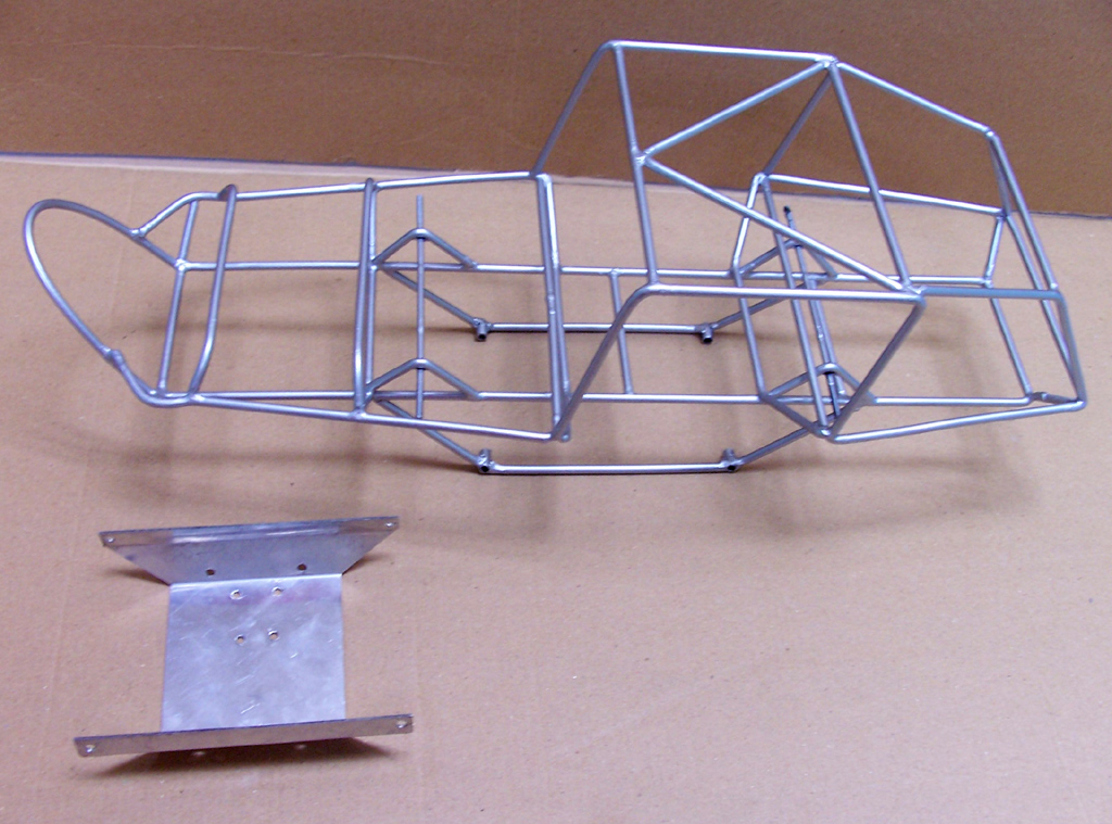

作者: edison    時間: 2008-5-10 22:35
個車架有得賣 la!!
http://bbs.rc-evo.com/viewthread.php?tid=80729&extra=page%3D1
