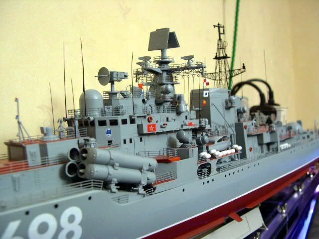

作者: 周百通    時間: 2008-6-21 14:28
.......KWS去X輝睇睇。
[ 本帖最後由 周百通 於 2008-6-21 14:39 編輯 ]
作者: louis09183    時間: 2008-6-21 19:12
原帖由 周百通 於 2008-6-21 14:28 發表
.......KWS去X輝睇睇。
好令呀你張圖個隻!!
係邊度買架??
係唔係1/72

作者: 周百通    時間: 2008-6-21 23:20
KWS X輝,1/200,長約兩尺半。

作者: louis09183    時間: 2008-6-22 01:28
原帖由 周百通 於 2008-6-21 23:20 發表
KWS X輝,1/200,長約兩尺半。
D料好仔細...
一D都唔似1/200
你唔講我以為係1/100 OR 1/72
