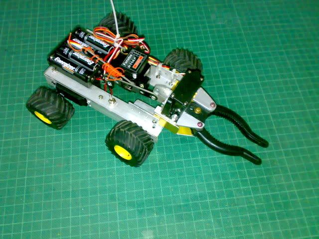

標題: DIY Rhino Beetle Robot
Power by 4 servo
观念来自这个
[ 本帖最後由 khock 於 2008-6-29 17:42 編輯 ]

作者: 800mah    時間: 2008-7-11 13:58
i dont understand how you use a servo to move the car, don't need an esc?
作者: ice1234    時間: 2008-7-11 14:01
原帖由 800mah 於 2008-7-11 01:58 PM 發表
甩開servo隻 vr .....cut 小小膠 ....no need esc
作者: khock    時間: 2008-7-11 16:28
原帖由 ice1234 於 2008-7-11 14:01 發表
师父就系师父...利害..利害..
