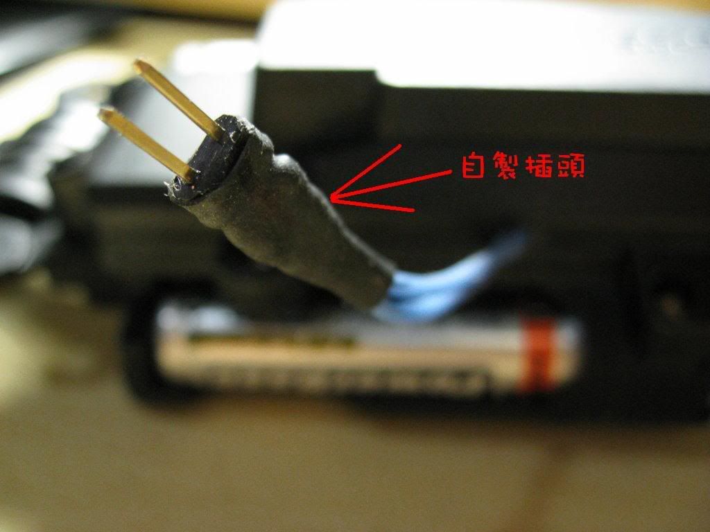

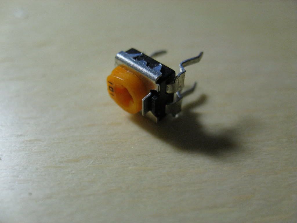

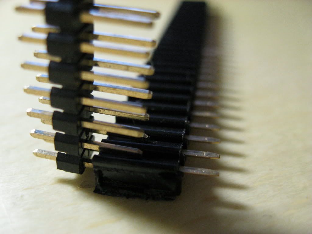

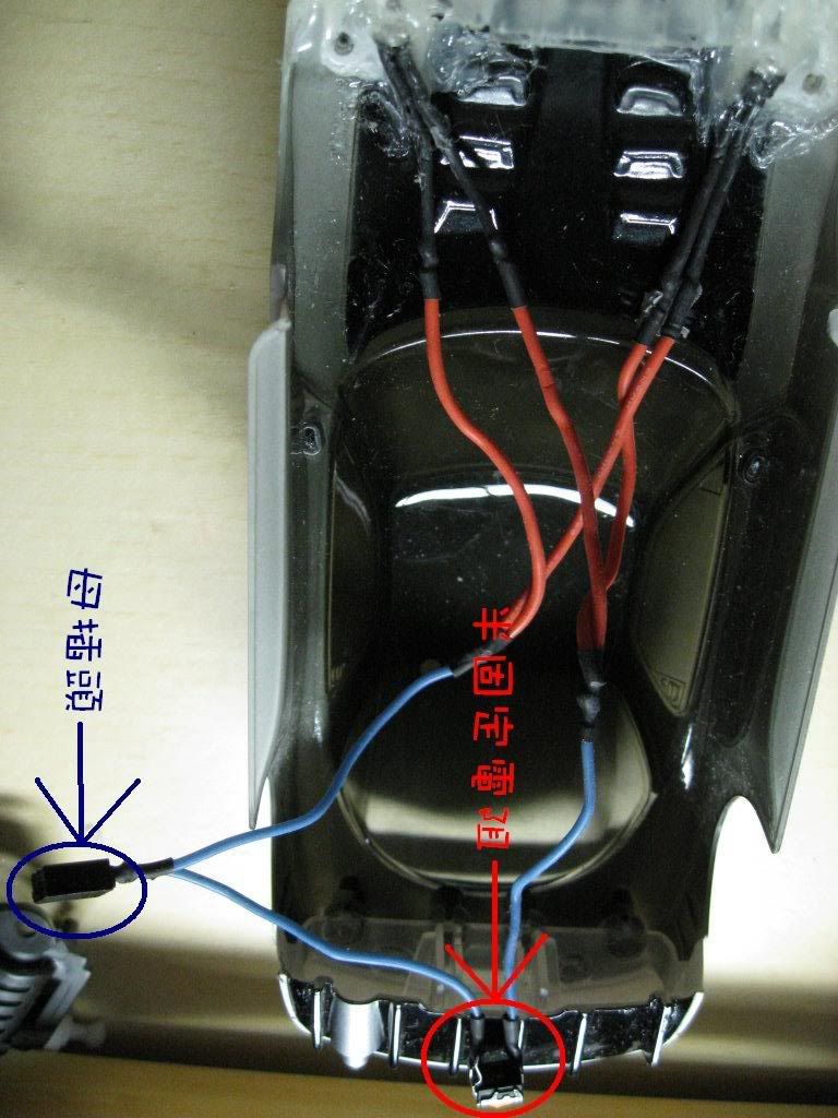

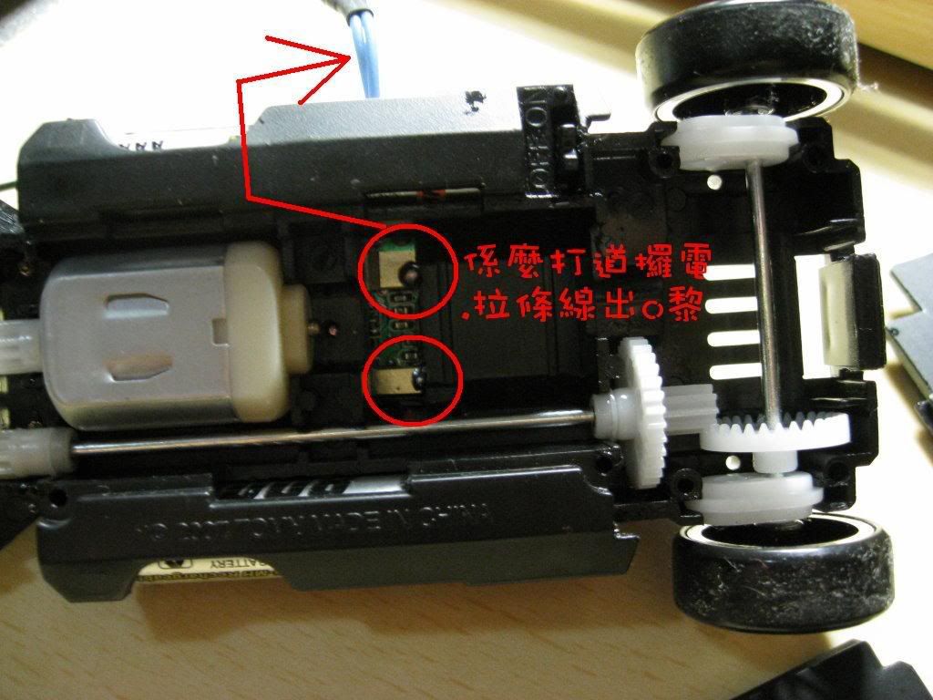

車燈亮度可調進階版 (不用算電阻大小方法) 成本 1X元 鴨記華輝
使用材料:
1.SVR半固定電阻100Ω(意思是0~100om),兩粒(前.後各一個控制亮度用)
2.3mm led
3.公母插頭
焊接說明:
1.共三隻角位,上頭的十字形為調整鈕(需使用十字螺絲起子)
2.單隻角位請接正極(+),另外二角只需選擇其中一角接至LED
(因為om值是對應的)
3.另二隻角位是戶相對應.
4.前燈二棵燈先並聯後正極接到SVR(獨立一棵)
SVR單線那裡再接到電源正極,負極則直接上電源負極.
後燈二棵燈先並聯後正極接到SVR(獨立一棵),
SVR單線那裡再接到電源正極,
負極則可和前燈負極相接.
有A.B二角,若十字調整向右A的電阻則越小,B點的電阻則越大,而二邊的值加起來則為100om,
如果A為69om,B則為31om電阻輸出,所以你只要接其中一點就可以了.
ps.記住前後二阻燈一定都要使用並聯,用串聯電壓會不足.
補充說明:
吃電方法5種(功能不同):
1.從電源直接接線.
2.從馬達電源輸出+,-接線(功能是前進才會亮燈)
3.前進一組接正負,後退一組接負正極(功能前進亮前燈,後退亮後燈)
4.多一個切換開關(功能:1.可恆亮2.前進才亮,後退亮後燈(也可做成前後同時亮)
PS:亮度記得剛好亮或高亮不要太亮會影響led壽命.(led溫度會過高)
我都係第一次整乍
RX7
[ 本帖最後由 23208681 於 2008-8-6 20:12 編輯 ]

要黎包住D金屬部份
Button cell的座common的應該得一隻size, 可以入到cr2016/2032
電阻可以買粒可變的, 100ohm已經好夠
漏左, 可以加多個switch

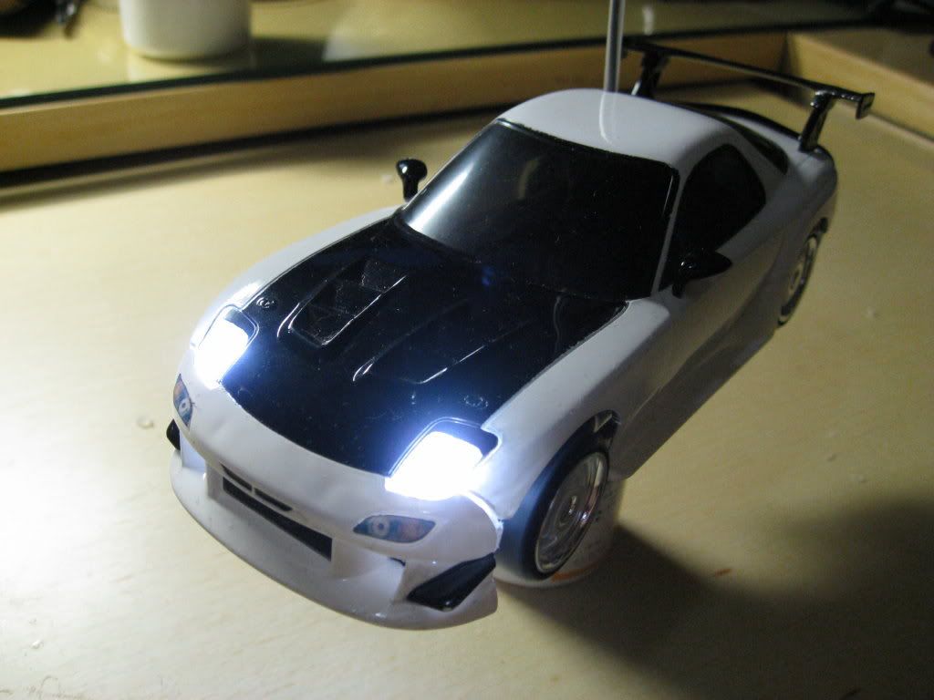

師兄不如出DPL 既燈Set~(妄想中 )
作者: ◆健仔◆    時間: 2008-8-10 03:19
想問下買邊隻led先光....我買左3mm唔係好光....好差....關唔關電事
作者: prowede    時間: 2008-8-10 10:46
原帖由 kinkin 於 2008-8-8 00:30 發表
整燈set其實唔難, 係大家點裝上去個係會一個難度
因為本身個殼係無預真係俾你裝燈(180sx另計)
作者: prowede    時間: 2008-8-10 10:47

作者: 昌隆    時間: 2008-8-10 11:16
標題: 回復 52# 的帖子
C兄你出set比我地吧
但我見7仔車燈好似有位俾人裝
作者: prowede    時間: 2008-8-10 11:21
原帖由 昌隆 於 2008-8-10 11:16 發表
C兄你出set比我地吧
但我見7仔車燈好似有位俾人裝
我部7仔就無, 但頭燈自己整都唔難, 180sx可以拆左盞燈用個窿
尾燈我暫時整到中間, 但最開同最埋個粒都未諗到點整
實際要駁線個d其實相對仲易
作者: 昌隆    時間: 2008-8-10 11:30
尾好似少人整D
整好記得post呀
整車底吧
