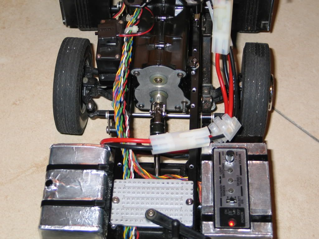

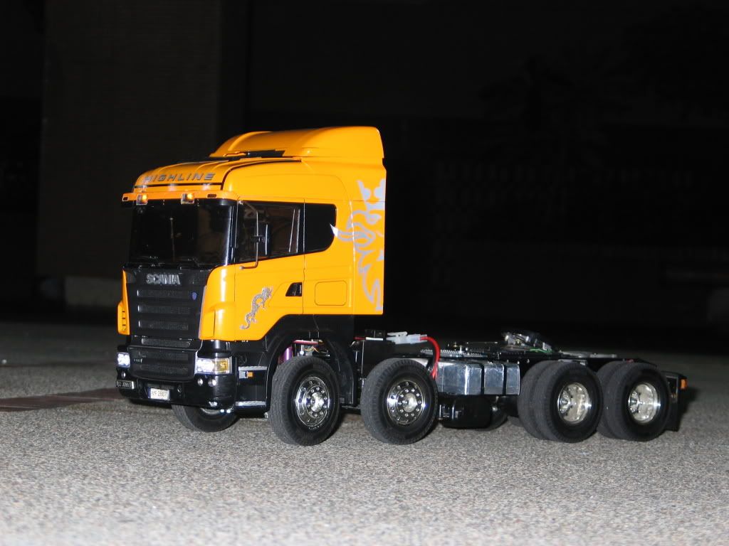

主要工作:替一個由Ford底架為基礎的四擔車架笠個雞屋仔,為太陽擋裝燈,換35T摩打,外加MC330電變
最複雜的地方係個波箱同屋仔要點排先可以河水不犯井水,最後係個波箱在摩打以後的地方都給趕出屋仔外,兼將屋仔升高約10mm才能解決,兼要customize左原本的部份零件才能做到
不過四擔雞計劃得以完成全賴manman2121師兄的優良製作底架及ford師兄割愛,多謝
(會再陸續放相,請大家密切留意)
[ 本帖最後由 馬輝 於 2008-8-15 19:13 編輯 ]

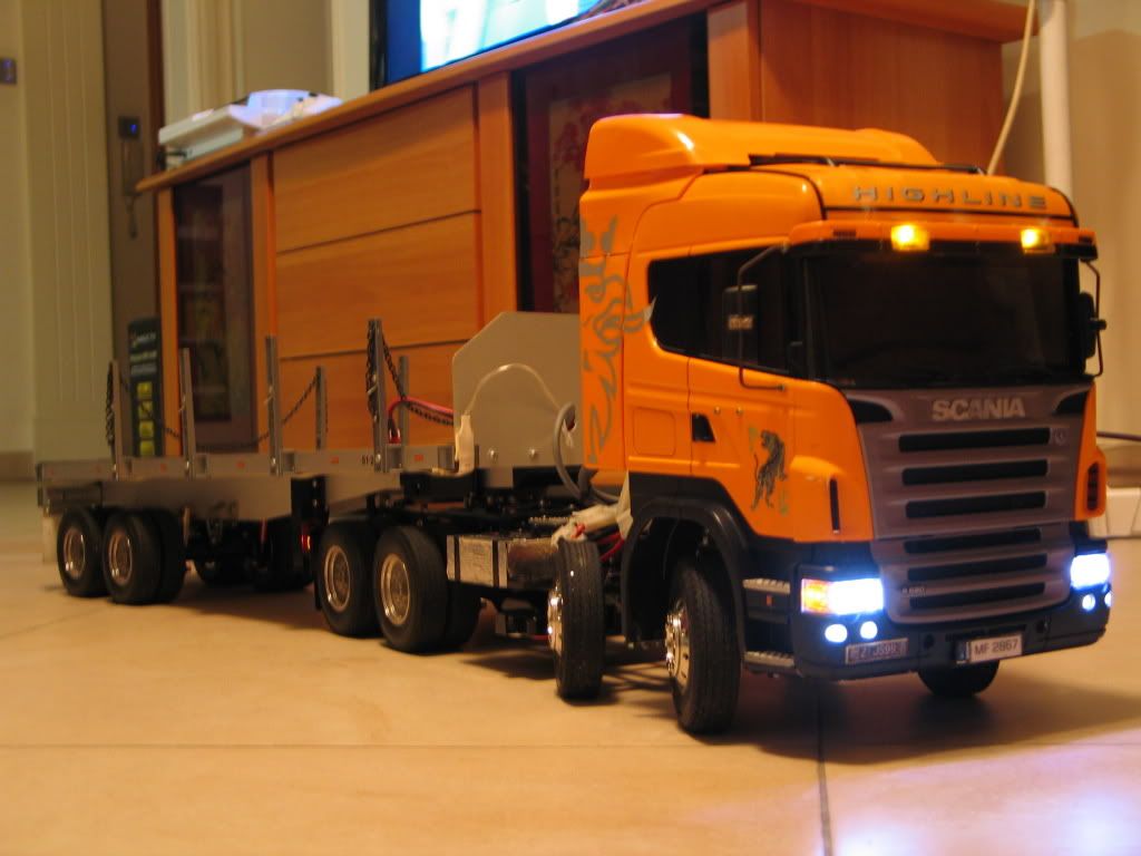

作者: TJ~1    時間: 2008-8-12 00:31
好似有點怪怪的感覺
作者: MotorsportM5    時間: 2008-8-12 00:32
小弟意見:佢太長小小唔合比例 你用左Ford底架?視覺張屋仔升高約10mm都ok 冇左尾沙woo欠D嘢咁

作者: 有勇冇謀    時間: 2008-8-12 09:44
四擔 scania 1,2擔好似唔係痴住喎

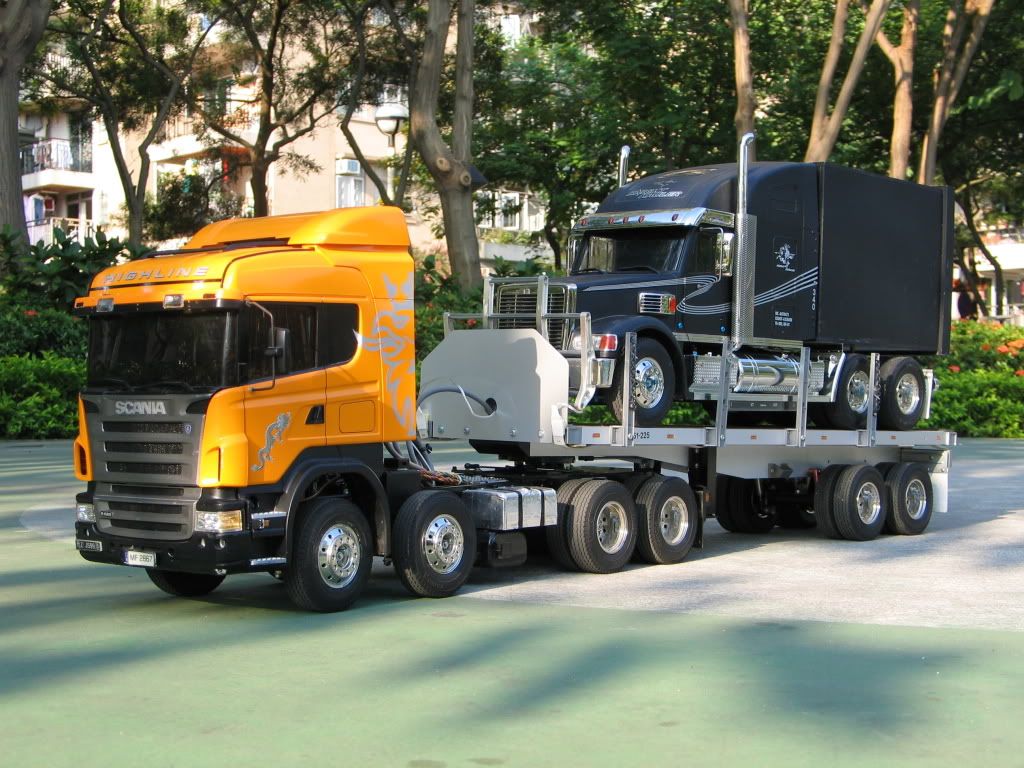

作者: dm9261    時間: 2008-8-12 09:52
如果改斗應該好睇d
作者: 馬輝    時間: 2008-8-12 11:04
原帖由 dm9261 於 2008-8-12 09:52 發表
如果改斗應該好睇d
諗過改密斗,但又想保留可以在出車時運載其他死車的能力,最後都係做拖頭
亦都考慮過外國個d密斗再拖架個d,但就算淨買個dolly(US$359)或者雙星水喉架(HK$1XXX)都唔化算,同埋又唔識落勾
[ 本帖最後由 馬輝 於 2008-8-12 11:13 編輯 ]
作者: Q-pet    時間: 2008-8-12 11:19
快啵..但以後帶出街未麻煩左d囉--
作者: 馬輝    時間: 2008-8-12 11:25
原帖由 Q-pet 於 2008-8-12 11:19 發表
快啵..但以後帶出街未麻煩左d囉--
佢同隻knight hauler長度相若,上平板冇問題
同埋只係比兩擔雞重dd,所以單手持雞都冇問題

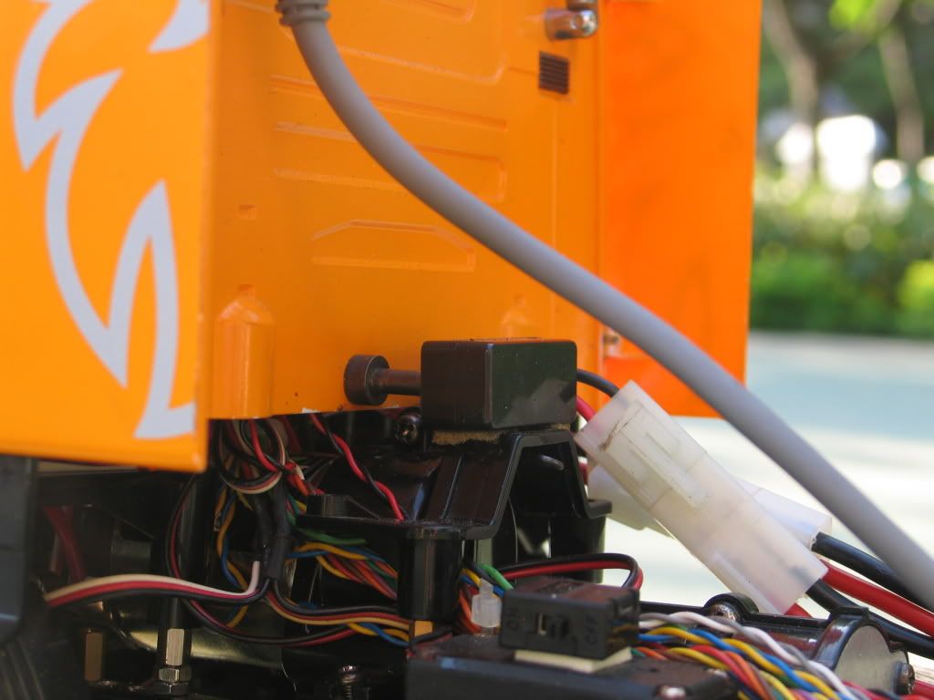

想問第2個轉向膽個SEVRO點擺? 可以上圖看看嗎? THX
作者: 馬輝    時間: 2008-8-12 11:38
原帖由 kennily 於 2008-8-12 11:31 發表
這個嘛...今晚再上多幾張相

作者: louis09183    時間: 2008-8-13 22:26
依架係唔係會易轉灣過三擔?
作者: 馬輝    時間: 2008-8-13 22:34
原帖由 louis09183 於 2008-8-13 22:26 發表
依架係唔係會易轉灣過三擔?
呢架車長過三擔,所以轉彎係冇咁易
作者: 馬輝    時間: 2008-8-13 22:38
回kennily:
第二擔的轉向servo在左邊

作者: kennily    時間: 2008-8-14 09:11
THX 馬輝 ^^ 原來波箱升高左.....仲用萬向...明白了

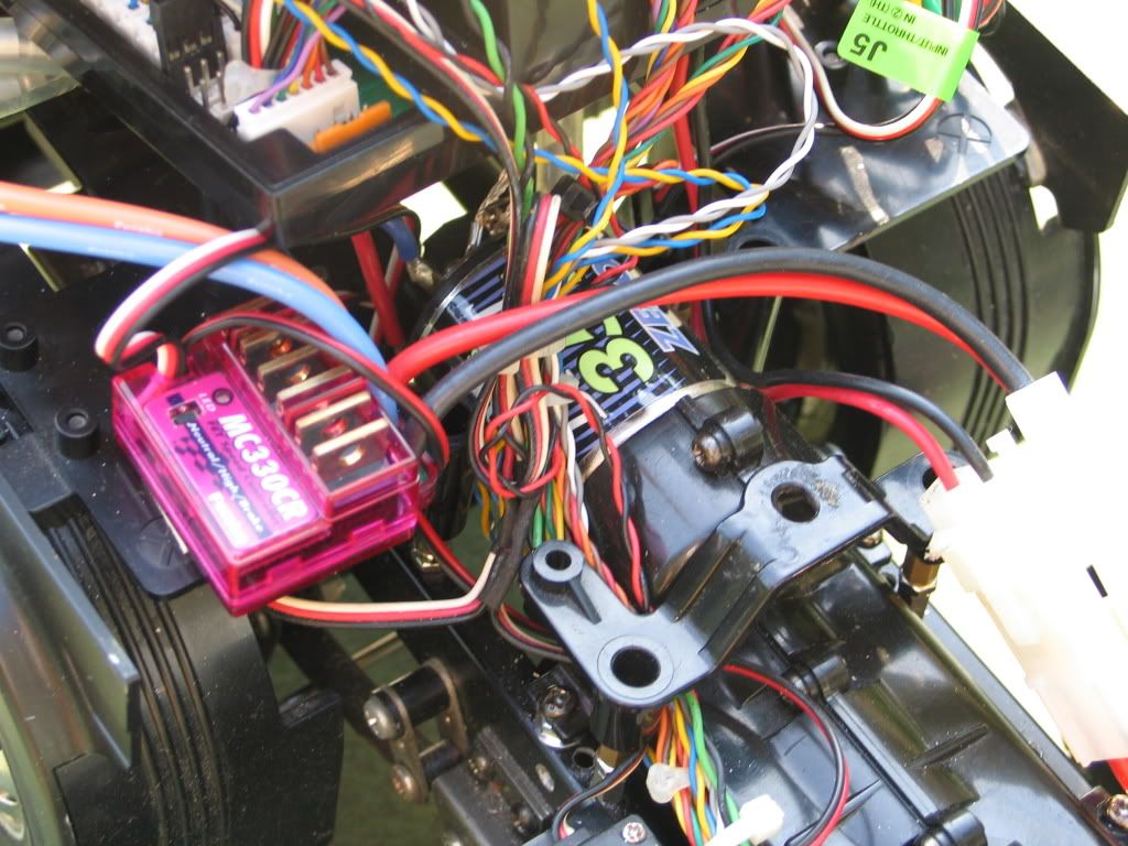

作者: 馬輝    時間: 2008-8-15 19:18
讓大家睇下同原本的Scania有咩唔同,首先係原本在屋仔內的mount位同波箱一同被趕出屋仔外,以Scania後避震的mount延長
35T摩打,MC330CR電變及新燈擺位
側望
而家拖車醒神好多,視負載如無物
作者: 請確保說明    時間: 2008-8-15 19:50
最近見到都有幾多人外加電變!想問問點解要外加!還有應該點接D線!希望有師兄指導下
作者: 馬輝    時間: 2008-8-15 20:01
原帖由 請確保說明 於 2008-8-15 19:50 發表
新燈電變上斜或者拖野都好唔得(馬輝試過連續兩次在藍澄灣上山都未到一半就新燈過熱死火),所以外掛電變就讓新燈組專注於燈光同聲效,讓車子的行走表現提升
作者: 老占    時間: 2008-8-15 20:11
好少4擔拖頭喎..
香港一般  4擔 應該配合特長密斗先有美感
不過你都系第一個做到4擔拖頭, 有機會出泥開下眼界
恭喜, 你做到了!

作者: Q-pet    時間: 2008-8-15 23:32
原帖由 請確保說明 於 2008-8-15 23:01 發表
應該點接D線
比你睇...轉貼日報ray34567540同spawn
我都係咁駁..係新燈J5開T駁去電變個插頭度,新燈電源位開T駁去電變電源位度..上錫...之後新燈摩打線作廢...摩打直接插去外接電變度

作者: alonso01    時間: 2008-8-17 14:06
馬輝兄,你部嘢用yokomo drift 35T喎, 會唔會快過白豬?
作者: 馬輝    時間: 2008-8-17 17:30
原帖由 alonso01 於 2008-8-17 14:06 發表
馬輝兄,你部用yokomo drift 35T喎, 會唔會快過白豬?
in fact it was quite the opposite
turn數越大扭力越大但極速較低,同埋相比下35t係慳電d
作者: 馬輝    時間: 2008-8-17 17:43
原帖由 老占 於 2008-8-15 20:11 發表
好少4擔拖頭喎..
恭喜, 你做到了!
http://bbs.rc-evo.com/viewthread.php?tid=91377&extra=page%3D1
呢位師兄印象中才是四擔拖之第一人
