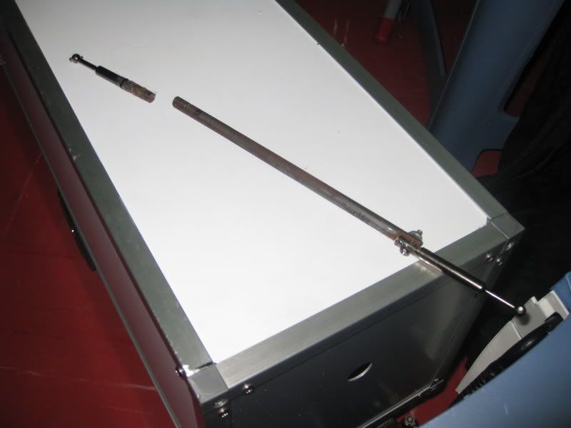

原帖由 Q-pet 於 2008-8-13 13:47 發表 登錄/註冊後可看大圖 又唔洗咁客氣..個方法都係fd教我 張原裝狗骨中間cut斷...再用銼同鋸咁樣整再上螺絲同螺絲交~~~我再會用熱溶膠痴實d 去五金店買支6mm實心鐵整就得..幾蚊支ja-0-
原帖由 szekeung 於 2008-8-13 14:36 發表 登錄/註冊後可看大圖 最好加個彈弓介指,這樣就可能唔會咁易鬆 隻櫃個度d防撞欄我仲未整用咩整好??請指教??q-pet,可用鋁做 我都係用鋁做的,看你喜唔喜歡 http://byfiles.storage.live.com/ ... epaVosBHrpcC6QchKBF ...
原帖由 有勇冇謀 於 2008-8-13 14:27 發表 登錄/註冊後可看大圖 咁好易斷架...最好可以包一條內徑 6MM 的金屬"通" 會耐用D...
