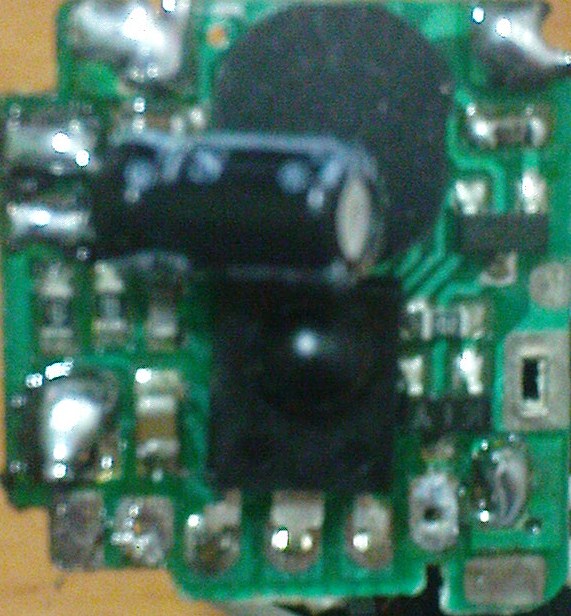

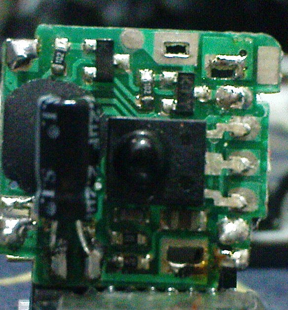

pkkevojun 發表於 2009-3-1 22:28:43 | 只看該作者 回帖獎勵 |倒序瀏覽 |閱讀模式
PCB係咪好易燒O既呢?
點解拆完裝返會有晒反應呢?
5/3更新
今日終於得閒check下佢.....
原來根本冇電到.....damn it
睇黎要重新屈過d導片......
[ 本帖最後由 pkkevojun 於 2009-3-5 21:45 編輯 ]

kaevin 發表於 2009-3-2 00:26:21 | 只看該作者
點拆先, 有冇 short 倒o野... short o左 燒 ic 都唔奇...
 樓主| pkkevojun 發表於 2009-3-2 05:59:24 | 只看該作者
改底同改電容位置
有冇short?真係唔知wo...邊個位會short呀?
[ 本帖最後由 pkkevojun 於 2009-3-2 06:01 編輯 ]
forgetmyla 發表於 2009-3-2 12:34:12 | 只看該作者
有矛相睇下  電容有分正,負

forgetmyla 發表於 2009-3-2 22:59:37 | 只看該作者
你都係焊番晒先
另外你電容右邊隻腳 係唔係痴左上面果個焊點@@?
就咁睇就似
 樓主| pkkevojun 發表於 2009-3-2 23:16:59 | 只看該作者
原帖由 forgetmyla 於 2009-3-2 22:59 發表
你都係焊番晒先
就咁睇就似
電容一定冇short去粒電阻度.....
forgetmyla 發表於 2009-3-2 23:24:26 | 只看該作者
會唔會係摩打導片問題
推下摩下果2條導片入去
 樓主| pkkevojun 發表於 2009-3-2 23:35:44 | 只看該作者

relo 發表於 2009-3-3 00:16:51 | 只看該作者
應該唔係電容問題....正路冇電容部車都work
可唔可以講下 你焊過過/搞過邊幾個焊點 ?
 樓主| pkkevojun 發表於 2009-3-3 00:40:17 | 只看該作者

relo 發表於 2009-3-3 00:56:31 | 只看該作者
睇你焊過既地方......同張圖.........唔似有大問題喎....
咁唯一試有冇壞pcb既步驟就係(如果你有他錶既話):
1) 焊好摩打, 電源位
2) 接通電源
3) 用他錶正負點實摩打正負
4) 用控試下run個摩打(搵人幫你手), 如果有電壓讀數(例如2v)咁即係有電去摩打, 只係中間出左問題, 而pcb行摩打個part電路冇事; 但一d讀數都冇既話就係死pcb
5) 然後想試就可以焊埋轉向導線, 然後test轉向, 做法一樣, 睇有冇讀數, 就係得呢招....
我都試過死pcb, 摩打冇事, 轉向死左
[ 本帖最後由 relo 於 2009-3-3 01:07 編輯 ]

 樓主| pkkevojun 發表於 2009-3-3 01:07:27 | 只看該作者
原帖由 relo 於 2009-3-3 00:56 發表
1) 焊好摩打, 電源位
2) 接通電源
3) 用他錶正負點實摩打正負
4) 用控試下run個摩打(搵人幫你手),  ...
可能塊版已經死左啦....
全車駁晒都冇反應.....
聽日度下先....
relo 發表於 2009-3-3 01:11:09 | 只看該作者
希望有好消息.....
(其實只要唔係死ic/clock, 都係有辦法整返好既......不過要花功夫同心機)
