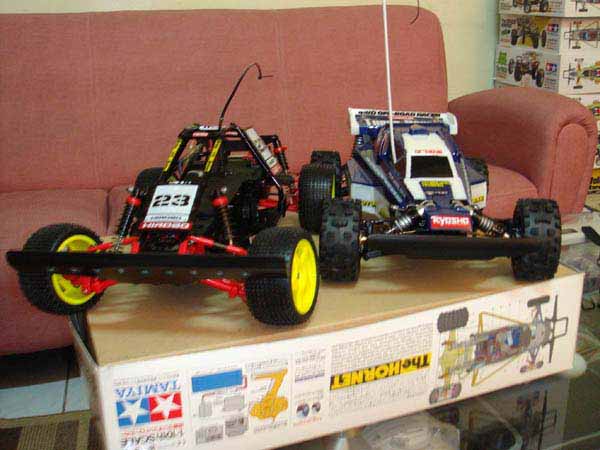

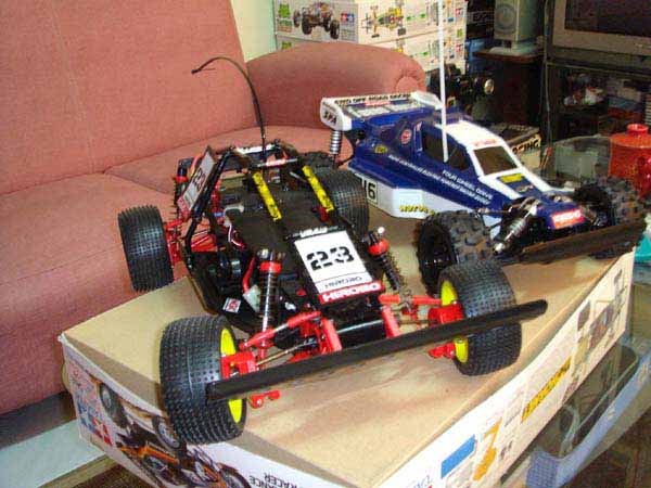

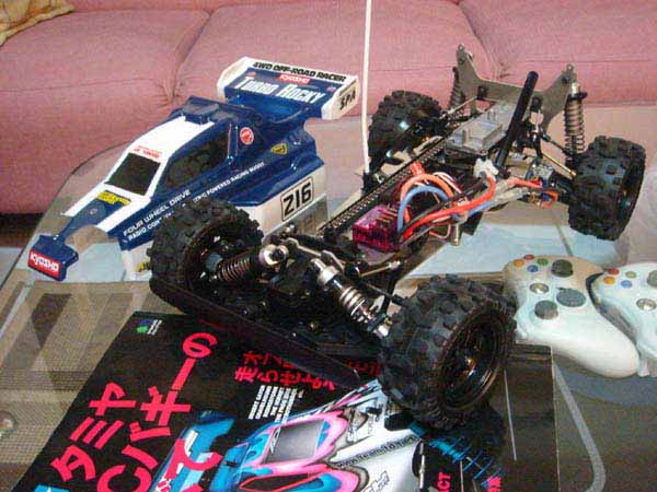

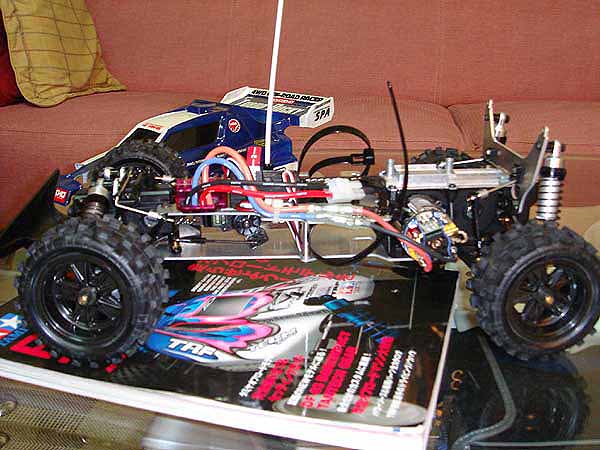

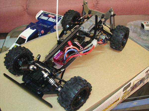

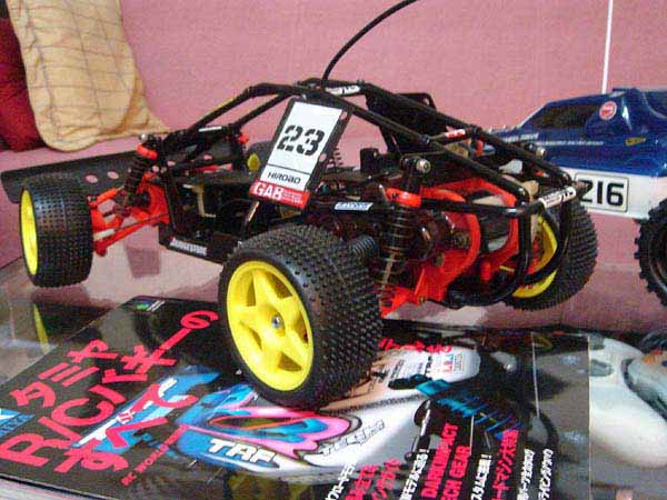

各位同好大家好:日前已將Kyosho超級洛基組裝完成,試跑感覺超級猛,小時候懷念的感覺回來了,圖中的ZERDA其實跑更快,安靜無聲的皮帶傳動4WD,轉向又靈活~~~跟各位分享

我都玩過ZERDA,但係唔知點解成日起圍個下就一定跣帶,da..da..da..先識去同上斜一樣,
唔知係唔係個360Pt大力得滯,搞到我對d皮帶車有d驚.

這樣的情形就是需要調整二樓板(上方),要將調整至最底,才能將皮帶拉撐,就不會卡到底盤了

我都玩過ZERDA, 當時好多遙控雜誌都有講點改此車,
因此車的底盤太軟所以時常有跳帶.
所以都有各種加硬底盤方法出現.
現在改此車就十分方便, 用碳纖做二樓同底板就已經OK.

有,不過就$$$$$$$$$$$$$$
底板如用碳纖就冇左防沙作用燮左平跑
